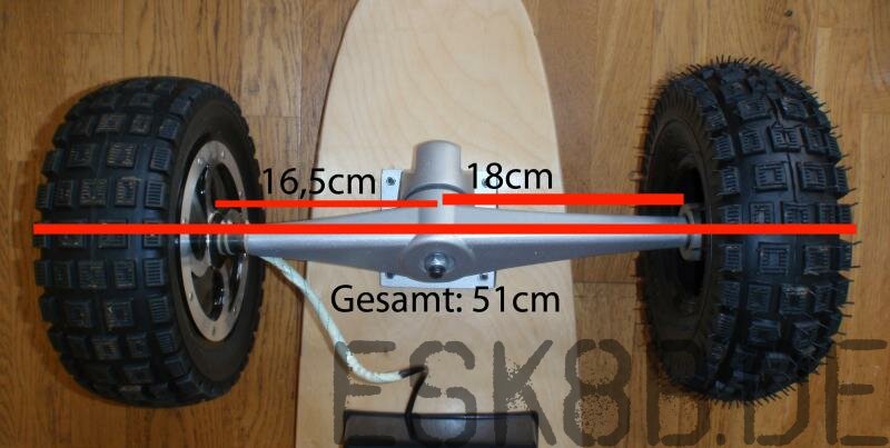

maolo Geschrieben 31. August 2009 Share Geschrieben 31. August 2009 Moin Nico Das klingt ja echt nicht so toll mit deinem Alltrack. :confused5: Nachdem ich selber keinerlei Probleme mit Wheelbites habe und auch nichts am Board ummontiert habe, würden mich mal die Maße deiner Hinterachse interessieren (Abstand linke und rechte Felge jeweils zur Achsmitte). Lies doch auch nochmal mein Posting #45 hier im Alltrack Topic durch, da stehen ein paar Sachen zwecks Optimierung der Lenkeigenschaften. Neue Löcher im Deck halte ich für den falschen Ansatz, denn die Achse ansich sitzt ja mittig, sie ist nur asymetrisch gebaut (was laut ES so korrekt ist). Gute Fahrt, Matthias Link zu diesem Kommentar Auf anderen Seiten teilen More sharing options...

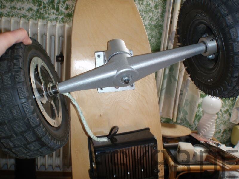

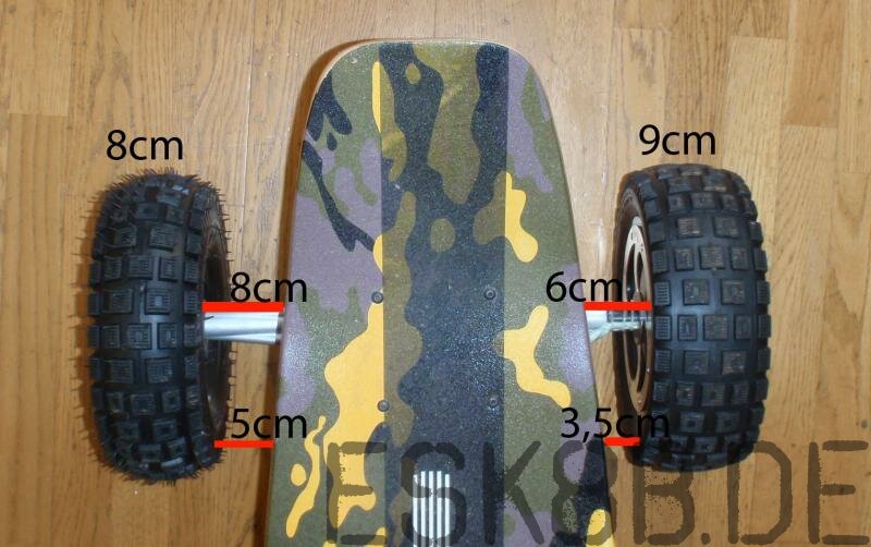

nycrom Geschrieben 31. August 2009 Autor Share Geschrieben 31. August 2009 Hey ho, anbei 2 Bilder mit den Maßen. Man sieht wie gering der Abstand zwischen Antriebsreifen und Deck ist, vor allem am vorderen Ende des Reifens, welches sich bei Linkskurven Richtung Deck bewegt und es berührt. Anmerkung: Auf den Fotos sind die Zeichnungen natürlich nicht Maßstabsgetreu. Die Abstände selbst sind fast milimetergenau. ES hat übrigens ebenfalls den Vorschlag einer kleinen Aussparung gemacht. Vorsichtig mit einem Schleifgerät abschleifen und danach mit Sandpapier abschmiergeln um Risse zu vermeiden. Deine Vorschläge für eine bessere Stabilität bei hohen Geschwindkeiten waren Achsen einfetten und fester Ziehen. Leider hat das Festziehen der hinteren Achsmutter mit Imbussgegenstück keine Wirkung auf die Lenkungsgängigkeit. Gruss Link zu diesem Kommentar Auf anderen Seiten teilen More sharing options...
maolo Geschrieben 31. August 2009 Share Geschrieben 31. August 2009 Leider hat das Festziehen der hinteren Achsmutter mit Imbussgegenstück keine Wirkung auf die Lenkungsgängigkeit. Dann ist etwas faul !!! Bei mir war bei einer Achse (weiss nicht mehr ob vorne oder hinten) das Gewinde der Inbusschraube zu kurz, die Achse wurde nicht wirklich fest, nur die Mutter war danach im Eimer... Prüfe das mal! Und besorg dir da gleich mal anständige Unterlegscheiben und Muttern! P.S. Die Abstände sind bei mir identisch! Link zu diesem Kommentar Auf anderen Seiten teilen More sharing options...
