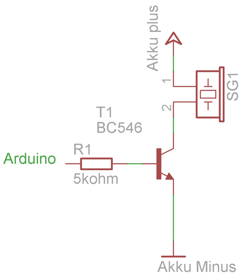

gerald-z Geschrieben 7. September 2013 Share Geschrieben 7. September 2013 Externe Links nur für Mitglieder sichtbar Ich weis die Schaltung ist umständlich aber ich weis nicht wie ich die hupe mit 25 volt versorgen kann und das arduino ja nur 5 volt hat. Die Schaltung ist so wie die obere Grafik nur das die Diode jetz paralell mit dem Relais hängt. Leider hab ich es nicht so drauf was das elektrische betrifft. Gruß Gerald Zitieren Link zu diesem Kommentar Auf anderen Seiten teilen More sharing options...
Beatbuzzer Geschrieben 7. September 2013 Share Geschrieben 7. September 2013 Habe dir mal einen Plan gezeichnet. Ich gehe davon aus, dass bei dir die Masse (Minus) des Arduino direkt mit Akku-Minus verbunden ist. Zitieren Link zu diesem Kommentar Auf anderen Seiten teilen More sharing options...
gerald-z Geschrieben 8. September 2013 Share Geschrieben 8. September 2013 Danke für die Zeichnung. Ich versorge das Arduino board mit diesem bec. Externe Links nur für Mitglieder sichtbar Aber wahrscheinlich wird die Masse nur durch geschliffen. Ich werde das mit dem Messgerät prüfen ob die Masse ein Durchgang hat. Kann ich dan meinen Transistoren C546B verwenden? Ich nehme an das der SG1 die Hupe ist. Bei dem + Anschluss kann ich dann den 6S Akku drauf hängen. Gruß Gerald Gruß Gerald Zitieren Link zu diesem Kommentar Auf anderen Seiten teilen More sharing options...
Beatbuzzer Geschrieben 8. September 2013 Share Geschrieben 8. September 2013 Bei dem BEC wird die Masse Ein- und Ausgangsseitig durchgeschliffen sein. Funktioniert also. Der BC546 (der den Du hast) geht bis max. 65V Collector-Emitter Spannung, hält dem 6S Akku also locker stand. Das führende "B" ist bei der Beschriftung nur wegrationalisiert worden. Das "B" am Ende gibt Auskunft über den Verstärkungsfaktor (gibt A,B und C-Typen). Das ist aber für diese Anwendung nicht so entscheidend, denn selbst ein A-Typ hätte schon über 100. Reicht also auch locker aus. Ja, der SG1 ist die Hupe. Hatte ich nur vergessen umzubenennen. Da das Relais nun wegfällt und Deine Hupe eine piezoelektrische ist, brauchst Du auch keine Freilaufdiode mehr. Bei einer Hupe aus dem KFZ oder Moped/Roller z.B. sähe das wieder anders aus, denn die sind meist induktiv und bräuchten auch viel mehr Strom -> größerer Transistor! Zitieren Link zu diesem Kommentar Auf anderen Seiten teilen More sharing options...
