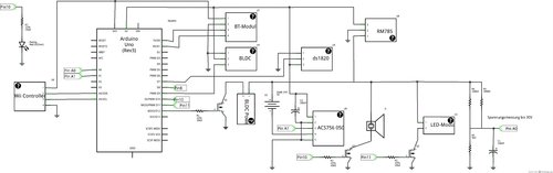

barney Geschrieben 19. Juni 2013 Share Geschrieben 19. Juni 2013 (bearbeitet) Ohne Garantie! VG Barney bearbeitet 19. Juni 2013 von barney Fehler im Bild Zitieren Link zu diesem Kommentar Auf anderen Seiten teilen More sharing options...

barney Geschrieben 22. Juni 2013 Share Geschrieben 22. Juni 2013 Ohne Garantie! VG Barney Der Messwiderstand hat 10kOhm nicht 5kOhm ändere ich bald ab in der Zeichnung. Zitieren Link zu diesem Kommentar Auf anderen Seiten teilen More sharing options...

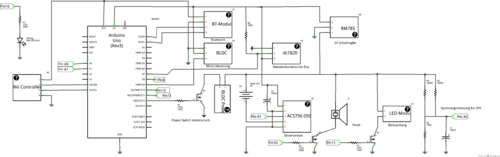

barney Geschrieben 23. Juni 2013 Share Geschrieben 23. Juni 2013 Im Schaltplan habe ich den 10kOhm Widerstand für den DS1820 vom Signalausgang nach +5V vergessen. Zitieren Link zu diesem Kommentar Auf anderen Seiten teilen More sharing options...
barney Geschrieben 23. Juni 2013 Share Geschrieben 23. Juni 2013 Hi Sonni, du solltest nicht mit meiner vorletzten Fassung fahren. Die Strombegrenzung macht genau das Gegenteil! Bei Überstrom wird meine Routine zum Booster:D Habe ich gerade korrigiert und auf dem Tisch getestet. Jetzt scheint die Strombegrenzung wirklich zu funktionieren. VG Barney Zitieren Link zu diesem Kommentar Auf anderen Seiten teilen More sharing options...

barney Geschrieben 23. Juni 2013 Share Geschrieben 23. Juni 2013 Anbei die aktuellste Fassung. Zitieren Link zu diesem Kommentar Auf anderen Seiten teilen More sharing options...
