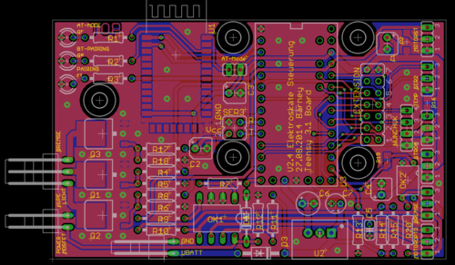

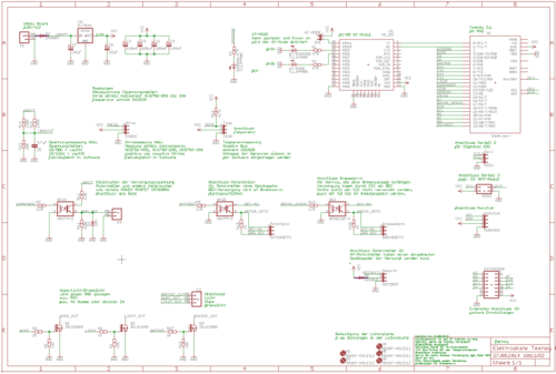

Wie angekündigt. Die Leiterplatte ist jetzt 3mm länger. Dafür wurde ein weiterer Optokoppler für das Bremsservo eingebaut. Das Brermsservo sollte über den ESC mit BEC versorgt werden.
Edit:
Warum ein weiterer Optokoppler? Das Bremsservo kann nicht mit den 3.3V für den Teensy ausreichend versorgt werden. Servos wollen typisch zwischen 4.8V bis 6V. Außerdem kann es negative Auswirkungen auf die Versorgungsspannung haben und der Teensy ggf abstürzen.
Also musste eine Fremdspeisung her. Diese würde idealerweise aus dem BEC des ESC kommen. Damit würde aber die geschaltete GND-Verbindung, die mittels Power MOSFET geschaltet wird über den ESC kurzgeschlossen werden. Es könnten 30-120A über die kleine Leiterplatte fließe, die das nicht lange aushält. Darum die galvanische Trennung des Bremsservos.
Warum werden die 5-6V vom BEC nicht für den Teensy verwendet. -> Weil HV ESC kein BEC haben.
Allgemeine Frage:
Muss ich mit noch einen Erweiterungswunsch rechnen oder sind wir durch? :confused5:
bearbeitet von barney

Ja ool, hört sich gut an,
Was ist mit der aktiven Akkuüberwachung ?? Oder geht das über die Extension ???
Wo kann man den Bremspunkt einregelen ?? nur in der Software oder über einen Trimmer ??
Dr. B
Link zu diesem Kommentar
Auf anderen Seiten teilen
Einzelzellenüberwachung: Extension Anschluss
Bremspunkt: nur Software. Für Testzwecke könnte man ein Poti am Extension Anschluss ankoppeln.

Spannungsfest bis 60 V ;-))))
Das ist deutlich über den Spannungsregler, der nur 45V verträgt. Und der Messeingang geht auch nur bis 44V.
Der Teensy misst noch Spannung?
