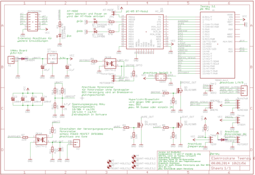

Ein Blick in den Schaltplan verrät: nein, da hilft nur ein Jumper. Dieser könnte vorne neben den USB Anschluss rausragen.
Grundsätzlich sollte nicht mehr per USB versorgt werden, da der Teensy nicht genügend Strom für das BT-Modul liefern kann!

Hi Dude,
die Finale Version 2.3!
Ich habe keine Idee mehr, was fehlen könnte. Wenn offensichtliche Fehler zu sehen sind, Flag setzen!
Andere interessierte:
Sollte ein Feature noch benötigt werden, dann jetzt melden oder für immer schweigen!
VG
Barney

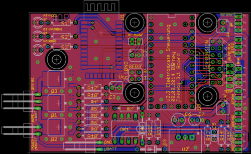

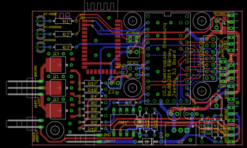

Niemals einen Text über eine Bohrung legen! Auch nicht über die Pads vom SMD. Siehe HC-05. Sollte nun alles sauber sein!
Layer 125 "_tnames" mal einschalten! Dafür den Layer 25 "tnames" ausschalten. So soll der Bestückungsdruck aussehen. Mal sehen ob der Leiterplattenhersteller das kann.
Elektroskate Teensy 20140808.zip
Link zu diesem Kommentar
Auf anderen Seiten teilen
10 Minuten Pause und man findet drei Fehler! Mist.
Wer den Fehler in
findet bekommt einen ASCII Fisch von mir.

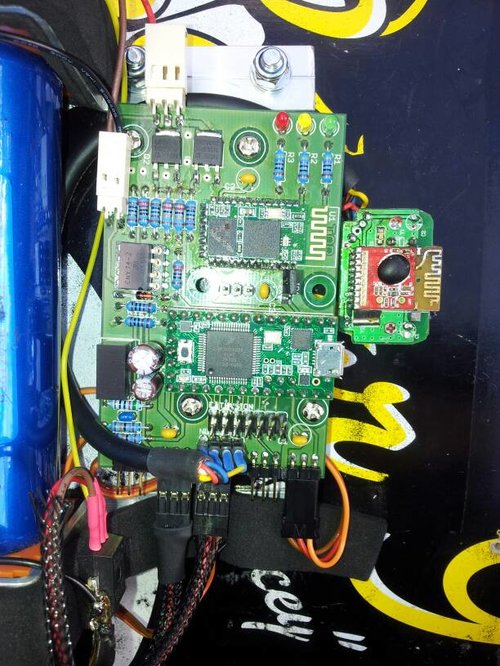

Beweis, dass die Schaltung nicht nur ein Fake ist:
[ATTACH]1235[/ATTACH]
Sauber! Was ist das für'ne Metallschiene, die da raus schaut? ... Masseleiste:p

Basisversion mit Fluxkompensator erfolgreich in Betrieb genommen:thumbsup:
Motorbremse ist inzwischen auch besser dosierter … vermute, dass ich in der alten Version des Motorstellers noch einen Bug drin hatte - der wird wohl jetzt ewig unentdeckt bleiben:o

Hi Dude,
sogar mit Plastik Unterlegscheiben und rausgeführter Pairing LED. (Sollte das Standard sein?)
Und stimmt die Spannungs- und Strommessung einigermaßen?
