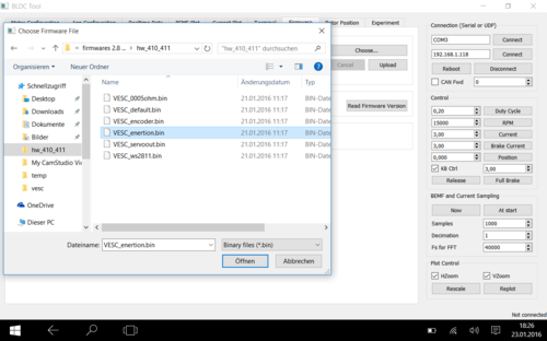

eXo Geschrieben 23. Januar 2016 Autor Share Geschrieben 23. Januar 2016 Ah Missverständnis, du meinst ob du für deine HW-Version die: - Default - 33k - ws2811 - .... installiert hast ? Exakt das meinte ich... :thumbsup: Zitieren Link zu diesem Kommentar Auf anderen Seiten teilen More sharing options...

eXo Geschrieben 23. Januar 2016 Autor Share Geschrieben 23. Januar 2016 Das wird leider nicht angezeigt. :devil: Mit den 160A Spitze, würde ich nicht lange probieren. Ich komme auch nicht dahinter, warum bei dir der Hebelweg nichtlinear ist. Du steuerst den Strom und damit das Drehmoment. Ich konnte dein Effekt leicht nachvollziehen mit einem c6364 Motor. Die Leistung scheint oben leicht stärker anzuziehen. Benjamin hat den vesc im BLDC-Mode mit einer adaptiven PWM ausgestattet. Damit könnte ich jetzt einen hypothetischen Ansatz fabulieren, dass sich die Blindwiderstände verändern und daher, die Strommessung nichtlinear ist, bla bla bla... Will sagen, ich fühle mit dir, habe aber auch keine Idee. Drehzahlsteuerung ist auch keine Lösung, da kein Freilauf mehr vorhanden. Grüße Barney So mit der Version 1.17 habe ich das ganze noch mal komplett neu angepackt. Einmal neue Einstellungen und drei Probleme behoben: 1. Keine Leistungseinbrüche mehr 2. Keine Boosts mehr 3. Fühlt sich fast linear an. Ist die bis jetzt sicherste Version... aber jetzt schläft mir das Gesicht ein und Power für Neigungen fehlt dem ganzen auch.. so ein Mittelwert zwischen Kinderspielzeug und Rakete wär jetzt genau mein Ding. Zum Glück habe ich das mobile Tablet, sonst wäre ich wohl schon lange verzweifelt. Das war ne richtig gute Anschaffung. Gibts ein Video oder eine Doku in dem das BLDC-Tool ausführlich erklärt wird? hub500_v1.17.xml.zip Zitieren Link zu diesem Kommentar Auf anderen Seiten teilen More sharing options...
elkick Geschrieben 23. Januar 2016 Share Geschrieben 23. Januar 2016 @eXo: die richtige FW für deine VESCs ist im Verzeichnis 410_411 (default.bin) zu finden. Falls du aus Versehen die 4.7 drauf hast, wäre das nicht gut für die VESCs. Nur so ein Gedanke... Zitieren Link zu diesem Kommentar Auf anderen Seiten teilen More sharing options...
barney Geschrieben 23. Januar 2016 Share Geschrieben 23. Januar 2016 @eXo: die richtige FW für deine VESCs ist im Verzeichnis 410_411 (default.bin) zu finden. Falls du aus Versehen die 4.7 drauf hast, wäre das nicht gut für die VESCs. Nur so ein Gedanke... Das wäre gruselig und wieder zu einfach.... Zitieren Link zu diesem Kommentar Auf anderen Seiten teilen More sharing options...
eXo Geschrieben 23. Januar 2016 Autor Share Geschrieben 23. Januar 2016 @eXo: die richtige FW für deine VESCs ist im Verzeichnis 410_411 (default.bin) zu finden. Falls du aus Versehen die 4.7 drauf hast, wäre das nicht gut für die VESCs. Nur so ein Gedanke... In diesem Verzeichnis gibt es neben default eine Enerinton-Version. Weil sich die Vesc nach diversen updates plötzlich unterschiedlich verhalten haben, wollte wissen welche Version exakt installiert ist. Hab jetzt auf beiden wieder die Default und brauche jetzt eigentlich nur wieder mehr power.. Zitieren Link zu diesem Kommentar Auf anderen Seiten teilen More sharing options...
barney Geschrieben 23. Januar 2016 Share Geschrieben 23. Januar 2016 In diesem Verzeichnis gibt es neben default eine Enerinton-Version. Weil sich die Vesc nach diversen updates plötzlich unterschiedlich verhalten haben, wollte wissen welche Version exakt installiert ist. Hab jetzt auf beiden wieder die Default und brauche jetzt eigentlich nur wieder mehr power.. Das musst du mir mit der Power richtig erklären. Ich habe die Hardwareversion 4.7 und fahre mit 2.8 default. Was ist an den Enerinton HW Version 4.7 anders? Haben die was falsch bestückt und daher die Software angepasst? Zitieren Link zu diesem Kommentar Auf anderen Seiten teilen More sharing options...
barney Geschrieben 23. Januar 2016 Share Geschrieben 23. Januar 2016 Externe Links nur für Mitglieder sichtbar lowered back-off gain Zitieren Link zu diesem Kommentar Auf anderen Seiten teilen More sharing options...
eXo Geschrieben 23. Januar 2016 Autor Share Geschrieben 23. Januar 2016 Habe zwei 4.10 VESC mit der Firmware 2.8 default. Was bei der enerinton genau anders ist weiss ich nicht, aber grundlos wird das file bestimmt nicht so heissen. Das Board fährt sich mit meinem v1.17 xml nun super soft. Die Räder drehen nicht mehr durch und es beschleunigt im flachen smooth ans maximum der drehzahlen. In einem Anstieg geht die Geschwindigkeit flöten und das Teil bleibt plötzlich stehen. Als wäre zu wenig Power vorhanden, aber das ist nicht Fall. Es hat mich nun oft genug fast vom Board geworfen. Es fühlt sich an wie ein plombiertes Motorrad. Zitieren Link zu diesem Kommentar Auf anderen Seiten teilen More sharing options...
barney Geschrieben 23. Januar 2016 Share Geschrieben 23. Januar 2016 Ich finde im Git keinen Hinweis auf eine spezielle Enertion HW Version, auch mit google finde ich da nichts. Externe Links nur für Mitglieder sichtbar Zitieren Link zu diesem Kommentar Auf anderen Seiten teilen More sharing options...

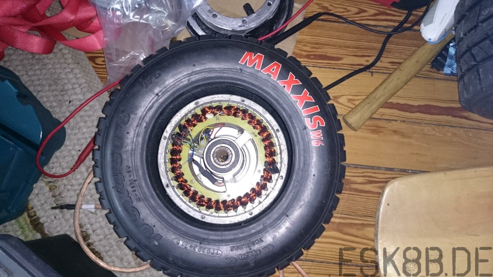

Dr. Board Geschrieben 28. März 2016 Share Geschrieben 28. März 2016 Moin EXO hier das Foo von dem Motor im Kartreifen Dr. B orginal Zustand Umbau Mit Kontroller Zitieren Link zu diesem Kommentar Auf anderen Seiten teilen More sharing options...
eXo Geschrieben 29. März 2016 Autor Share Geschrieben 29. März 2016 Moin EXO hier das Foo von dem Motor im Kartreifen Dr. B orginal Zustand Umbau Mit Kontroller Hallo Dr. Board, Das sieht ja schon mal sehr spannend aus. Darf ich dazu ein paar Fragen an dich richten? - Hast Du dein Mobo bereits fertig umgebaut bzw. mit Radnabenmotoren ausgestattet? - Was haben deine Motoren für Kennwerte? (Leistung?, Spannung?, max. Strom?, max. Speed? Drehmoment? ) - Hast du die originale Zuleitung der Motoren durch dickere Leiter ersetzt? - Wie viel Gewicht bringt einer deiner motorisierten Kartreifen auf die Waage? - Wie genau hast Du die Motoren an der Achse befestigt? - Wie ist das Beschleunigungsverhalten mit den VESC? (Linear zum Hebelweg?) - Fährst Du die Motoren mit Hallsensoren und FOC? - Hast Du eventuell einen Einblick in das passende Motorconfig für mich? Grüsse aus der schönen Schweiz eXo Zitieren Link zu diesem Kommentar Auf anderen Seiten teilen More sharing options...
