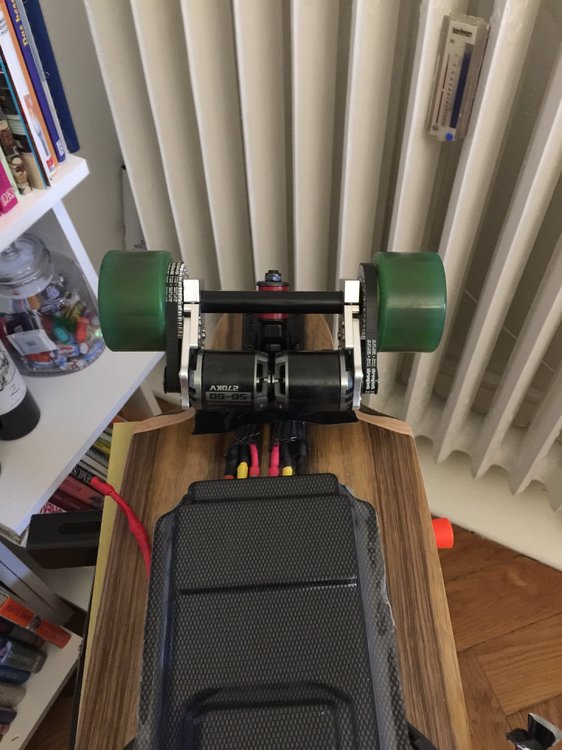

Dodoooh Posted August 9, 2015 Author Posted August 9, 2015 Vielleicht schaust du mal auch hier wegen den Motoren.Bei dem kaufe ich meine da HK und alle anderen ausverkauft sind. Externe Links nur für Mitglieder sichtbar Okay, bin mir nur nicht sicher ob die bei platz haben? Leider finde ich bei der Halterung keine genauen angaben wie viel platz man hat? Nur habe ich den dieser ist 55mm und deiner wäre ja 10mm mehr 65mm... Quote
elkick Posted August 9, 2015 Posted August 9, 2015 Habe ursprünglich die 5060er HK Motoren (63mm) dual verbaut. Die 2mm Differenz könnten aber tatsächlich zu viel sein, das war auch bei meinem Setup schon knapp und ich musste beidseitig außen noch 5mm Spacerscheiben einsetzen damit das passte (180er Caliber Trucks). Oder du gehst das Risiko ein und montierest die Motoren - falls sie auf einer Achse nicht passen - alternativ diagonal. Gibt einige Leute die das bevorzugen, vor allem beim Steigungen hochfahren und Schlaglöchern. Quote
Dodoooh Posted August 9, 2015 Author Posted August 9, 2015 Habe ursprünglich die 5060er HK Motoren (63mm) dual verbaut. Die 2mm Differenz könnten aber tatsächlich zu viel sein, das war auch bei meinem Setup schon knapp und ich musste beidseitig außen noch 5mm Spacerscheiben einsetzen damit das passte (180er Caliber Trucks). Oder du gehst das Risiko ein und montierest die Motoren - falls sie auf einer Achse nicht passen - alternativ diagonal. Gibt einige Leute die das bevorzugen, vor allem beim Steigungen hochfahren und Schlaglöchern. Okay... nicht gut ich werde mich sonst noch nach alternativen Motoren umshen.. oder vielleicht kennt ja hier jemand gute die etwa 55mm haben... Ahja ich hab mir mal eine provisorische Einkaufsliste erstellt: Dodo's_DIY_Longboard.pdf Quote
