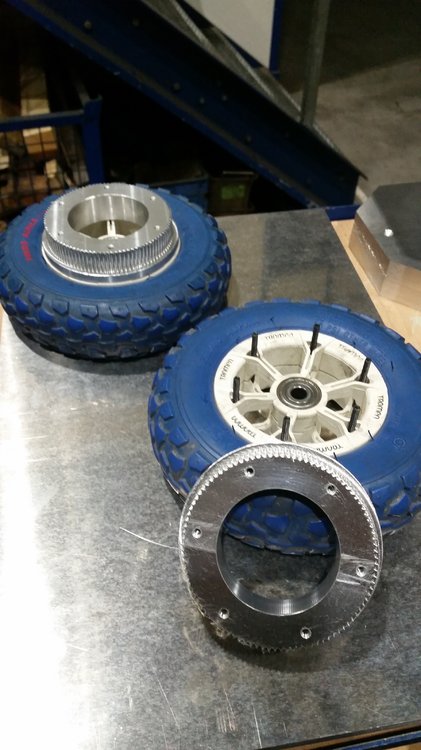

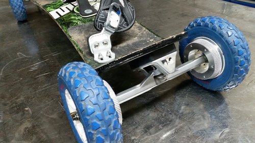

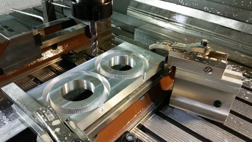

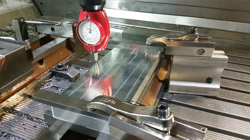

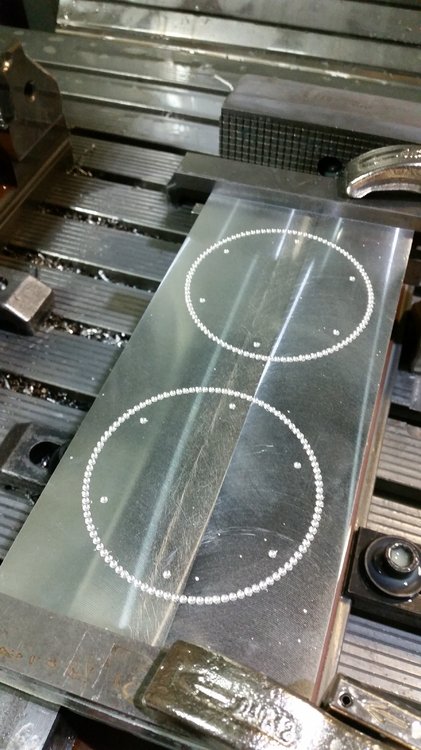

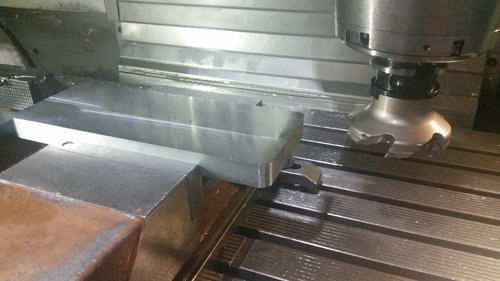

Zahn Posted September 17, 2015 Author Posted September 17, 2015 So habe nun auch meinen Fehler gefunden (falsche Radgröße...) Ich habe mich für eine Untersetzung 5:1 entschieden. Ritzel 20Zähne und Zahnrad 100Zähne. Das Zahnrad habe ich auch gleich gefertigt. Dachte ich mach einfach mal ein paar Fotos 1 Quote
Bruce Lee Posted September 17, 2015 Posted September 17, 2015 jaaaa sehr geil noch ein zerspahner hast du die riemenräder auch mit serienbohrung und dann rund herum fräsen gemacht ? Quote
Zahn Posted September 17, 2015 Author Posted September 17, 2015 jaa ich hatte leider keinen 2mm Fräser, der lang genug war... Quote
