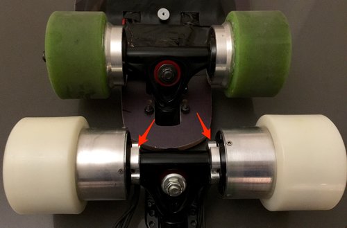

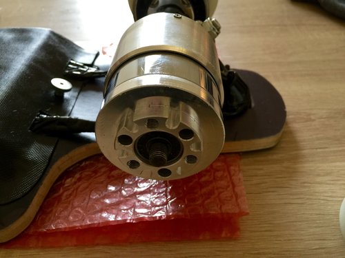

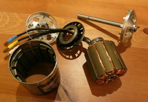

elkick Posted October 13, 2015 Posted October 13, 2015 Der Elkick fährt die V1 Version und ist sehr begeistert. Die V2 fahre ich jetzt auf 83mm, sehr genial. Aber passt bloß auf Kastanien auf! Nehme die Motoren nochmal auseinander zum Anschauen oder für Ideen, nur habe ich die kleinen Schrauben an der Motorhülse dummerweise mit Loctite so befestigt, dass ich sie nicht mehr runter bekomme ohne Ausbohren. Fürchte aber dass das Drehmoment bei kleineren Motoren nicht genügt, außer sie sind extra angepasst, z.B. <100kV. Quote
DevilSTC Posted October 13, 2015 Author Posted October 13, 2015 Die V2 fahre ich jetzt auf 83mm, sehr genial. Aber passt bloß auf Kastanien auf! Nehme die Motoren nochmal auseinander zum Anschauen oder für Ideen, nur habe ich die kleinen Schrauben an der Motorhülse dummerweise mit Loctite so befestigt, dass ich sie nicht mehr runter bekomme ohne Ausbohren. Fürchte aber dass das Drehmoment bei kleineren Motoren nicht genügt, außer sie sind extra angepasst, z.B. <100kV. Ja du hast dir mit dem Drehmoment schon mit die beste Lösung raus gesucht! Sind ja immerhin 144 Nm bei 2250w. Dafür ist das halt ein Brummer :peace: Im 50mm bereich habe ich bisher maximal 95,36 Nm hin bekommen mit 2200w. Muss mal noch suchen vielleicht finde ich ja noch etwas brauchbares im 50er bereich. Was würdest du denn sagen was man mindestens brauch damit die Post ab geht damit ich mal einen Anhaltspunkt habe?! Quote
eXo Posted October 13, 2015 Posted October 13, 2015 Ja du hast dir mit dem Drehmoment schon mit die beste Lösung raus gesucht! Sind ja immerhin 144 Nm bei 2250w. Dafür ist das halt ein Brummer :peace:Im 50mm bereich habe ich bisher maximal 95,36 Nm hin bekommen mit 2200w. Muss mal noch suchen vielleicht finde ich ja noch etwas brauchbares im 50er bereich. Was würdest du denn sagen was man mindestens brauch damit die Post ab geht damit ich mal einen Anhaltspunkt habe?! Die Werte klingen alle ein bisschen zu hoch angesetzt. Ein Stary hat laut Herstellerangaben etwas um die 5 N.m und ein Mellow hat angeblich 1.5N.m Die Hubmotoren aus meinem Off-Road Projekt sollen laut Hersteller iwie 12-13 N.m haben. Meine SK3s mit 149kv kann ich in der Hand halten und blockieren. Wie genau kommst du auf 100-150N.m? Link zum Screenshot: Externe Links nur für Mitglieder sichtbar Quote

elkick Posted October 13, 2015 Posted October 13, 2015 (edited) Das Thema Radnabenmotoren ist eine echte Herausforderung, beschäftige mich schon seit einiger Zeit damit und das ist auch der Grund, warum ich die Dinger von Pediglide aus dem ES-Forum (CarvOn) bezogen habe. Bin mit ihm schon seit Februar im Gespräch, als er sich entschlossen hat, die Hubmotoren von Stielz (ES Member), der die Teile seit 2 jahren fährt, nachzubauen und zu verbessern. Da ich keine eigene Drehbank oder CNC Fräse habe, ging das nicht anders. Hier mal die Herausforderungen für Radnabenmotoren (Street): 1. Wie Nicolas schon richtig schreibt, braucht man dafür Motoren mit 2 anständigen Lagern, die momentan nur bei den 6474 zu finden sind. Wobei nur das "innere" Lager (Skirt Bearing) den Anforderungen genügt, das äussere muss ausgebohrt und verstärkt werden (Skate Bearing). Die Kräfte die von oben und unten wirken sind nicht zu unterschätzen. 2. Der Motor muss eine 8mm Achse haben und der Stator muss auf eine Skteboard Achse passen, deren Hänger man soweit runter fräsen kann, dass der Stator auch richtig befestigt werden kann. Zum besseren Verständnis: die Skateachse "ersetzt" die Motorachse! 3. Der Motor muss eine stabile Glocke haben, auf die man eine angepasste Aluhülse befestigen kann. Und eine Aussenwand (innen), an der man eine Aufhängung zusätzlich verschrauben kann (Hub-Caps). 4. Der kV-Wert der Motoren muss möglichst niedrig sein, da ja keine Übersetzung da ist und das Drehmoment sonst zu spät einsetzt. Oder man setzt auf ein Getriebe, das aber laut Aussage von Leuten die sich mit solchen Getrieben auskennen, schlicht nicht machbar ist (auch wenn die Jungs von Stary das Gegenteil behaupten!). 5. Das Urethan muss möglichst ohne Verkleben auf der Aluhülse zu befestigen sein und bombenfest sitzen. Dazu muss die Verschraubung aussen an den Radnabenmotoren eine entsprechende Form aufweisen (s. CarvOn V2 Motoren mit Flywheel Clones) und die Räder auf die Hülle pressen. Auch hier stellt sich die Frage, ob man 50er Motoren findet, die das ermöglichen! Irgendwas habe ich bestimmt noch vergessen, aber das ist zunächst der Grund, warum sich Stielz, Pediglide und andere erst einmal auf die 6374 konzentriert haben. Und dass seit Jahren bisher noch nichts funktionierendes neues raus gekommen ist, es gab einige Ansätze dazu. Aber die Radnabenmotoren werden mit Sicherheit kommen, die Motorentwicklung geht auch immer weiter, alles wird modularer. Vielleicht baue ich meine einfach nochmal nach! Edited October 13, 2015 by elkick Quote
