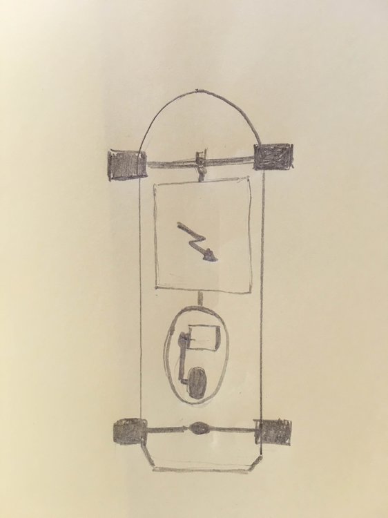

Flowmaster Posted March 24, 2016 Author Posted March 24, 2016 Ok, ich mach dann mal ne Skizze für besseres Verständnis. Quote

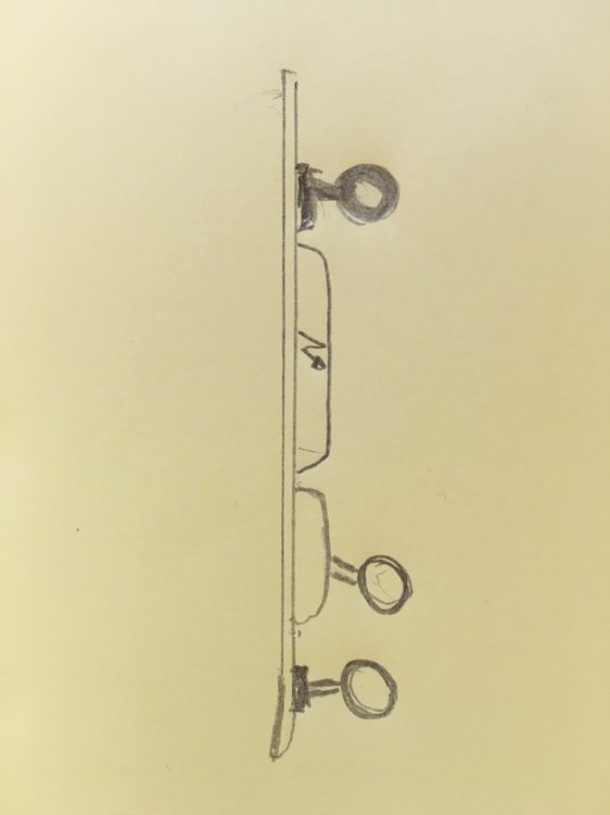

Flowmaster Posted March 26, 2016 Author Posted March 26, 2016 (edited) Hier eine Skizze für besseres Verständnis (bei der zweiten Skizze habe ich den Motor für das mittlere Rad vergessen zu zeichnen, ev. wäre da ja ebenfalls ein Hub Motor möglich und ein breiteres abgerundetes Rad anstelle eines Inline-Skate Rades) Was mir noch nicht klar ist, ob die 3 Motoren identisch sein müssten, damit das ganze funktionieren kann. Könnte man den hinteren Motor mit dem VESC anders konfigurieren als die beiden vorderen? Edited March 26, 2016 by Flowmaster Quote

Flowmaster Posted March 27, 2016 Author Posted March 27, 2016 Also ich kann mir nicht vorstellen das du auch nur ein Meter mit dem ding fährst. Das ist ja wie ein Einkaufswagen wo vorne feste und hinten freidrehende Rollen sind, und damit kann man auch nicht nen Berg runter rollen ohne das einem das Heck überholt. Ja, ich denke du hast Recht. Der Hinterradantrieb an dem drehbaren Rad im Zentrum würde bewirken, dass das Heck ausbricht. Ein Dual Vorderrad Antrieb und eine normale Freeboard Hinterachse würden das Projekt erheblich vereinfachen. Hat jemand Erfahrung wie das Bremsverhalten bei Vorderradantrieb ist? Quote

Tarzan Posted March 29, 2016 Posted March 29, 2016 Der Driftgedanke wird sich nicht umsetzen lassen, da du beim kontrollierten Übersteuern die Räder immer in Fahrtrichtung stellst (sonst gibt es nur Donuts). Mit einem Skateboard ist das aber nicht möglich da du beim Gegenlenken dein Gewicht nach außen verlagerst und vom Brett fällst. 1 Quote
Flowmaster Posted March 30, 2016 Author Posted March 30, 2016 Der Driftgedanke wird sich nicht umsetzen lassen, da du beim kontrollierten Übersteuern die Räder immer in Fahrtrichtung stellst (sonst gibt es nur Donuts).Mit einem Skateboard ist das aber nicht möglich da du beim Gegenlenken dein Gewicht nach außen verlagerst und vom Brett fällst. Hab mir gestern dieselben Gedanken gemacht und diese Idee verworfen. Denke jetzt an ein 3-Rädiges Board mit 2 Rädern vorne. Quote
Tarzan Posted March 30, 2016 Posted March 30, 2016 Ich denke auch da wirst du vor dem selben Problem stehen. Einzige Möglichkeit richtig quer zu fahren ist mit zwei drehbaren Motoren. Lasse mich da aber gerne Belehren und bin gespannt mit was du um die Ecke kommst Quote
Flowmaster Posted March 30, 2016 Author Posted March 30, 2016 Ich denke auch da wirst du vor dem selben Problem stehen.Einzige Möglichkeit richtig quer zu fahren ist mit zwei drehbaren Motoren. Lasse mich da aber gerne Belehren und bin gespannt mit was du um die Ecke kommst Ja, mit dem Leif Board hat man wohl das ultimative Drifterlebnis, wenn das Ding nur nicht so schwer wäre... Quote
