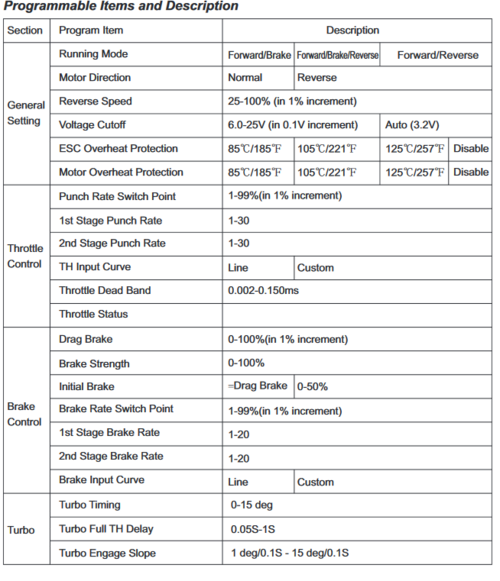

TeeTrinker Posted September 9, 2016 Author Posted September 9, 2016 also auch mit vollen akkus ist es nicht besser. jap genau, langsam fahren geht mit wenig last, wenn ich dann aber gas gebe kommt es zu diesem disaster ... kenne mich halt null aus mit denne regler wie gesagt sind toro ts 150, falls sich damit jemand aus kennt, oder jemand mir so grundeinstellungen mal geben könnte wäre ich sehr dankbar folgende werte kann ich verändern, habe aber 0 plan :cornut: Quote

TeeTrinker Posted September 10, 2016 Author Posted September 10, 2016 danke euch schonmal, habe ja auch die toro ts150 regler + progamierkarte was fast genauso ist wie die app, um parameter zu verstellen. leider kenne ich mich damit genauso wenig aus, sodass ich nur ´´punch rate switch point auf 99´´ und´´brake strength auf 90´´ restlichen werte sind standart geblieben. kannte das problem mit den sensoren, aber mir wurde nur gesagt das es nur beim anfahren probleme gibt, da der motor sich nicht dreht.... bei den ersten fahrten war es nicht so extrem, wie es jetzt ist, jaja ich weiß nun auch nicht wirklich weiter, sind sie motoren von alien zu empfehlen? habe bei dennen einen twin regler gesehn mit 2 motoren im set, muss mehr her wie 6s aber wollte halt erst das es sauber läuft bevor weiter getunt wird :peace: grüße Quote

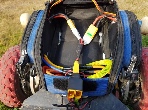

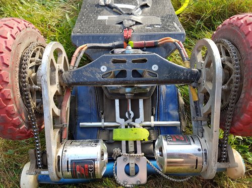

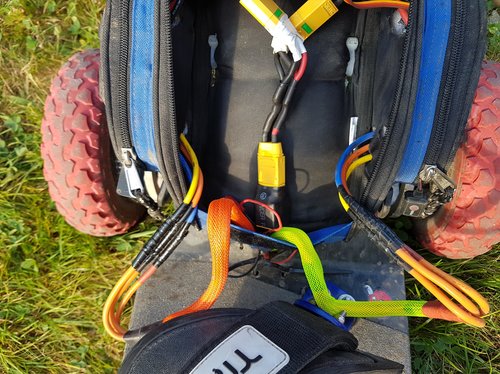

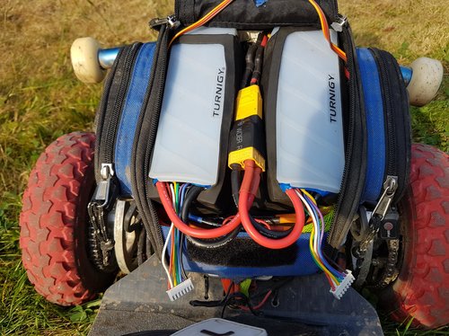

TeeTrinker Posted September 15, 2016 Author Posted September 15, 2016 ja der Verkäufer ist auch hier vertreten, nur hat er keinerlei erfahrung mit car reglern, da er nur mit flugmodellregler unterwegs ist. du hast alles exakt richtig verstanden bis zu dem absatz, und ja drehrichtung wurde durch kabelvertausch vorgenommen. Ich begebe mich nun mal raus und mache bilder, mir kommt die kabelverbindung zwischen regler und motoren etwas lang vor... weiß nicht ob das eine rolle spielt?? Bilder kommen gleich :thumbsup: Quote
Cantholz84 Posted September 15, 2016 Posted September 15, 2016 Ja.. mach mal bitte Bilder .. aber vlt. ist dort der Fehler. Ich bin mir nicht sicher und will kein Schwachsinn erzählen. Motoren in E-technischer Sicht war nicht sehr intensiv in mein Studium vertreten. Aber die Drehrichtung durch die Phasen tauschen zu realisieren ist glaube ich nicht die optimale Lösung. Am Regler kannst du Einstellen ob der Motor sich in Uhrzeigersinn oder gegen diesen drehen soll. Ob der Regler am Ende das selbe machst, wie Du mit den Phasen verdrehen dass weiss ich nicht. Im Prinzip würde das ja mega sinn machen. Werde ich jetzt aber erfragen. Sollte dies nicht der Fall sein, so könnte daran der Fehler liegen. Mit Flugregler ein Board betreiben??? Wusste nicht das dies geht...na wieder was gelernt. Aber Akkus nicht parallel schalten ist schon suboptimal. Quote

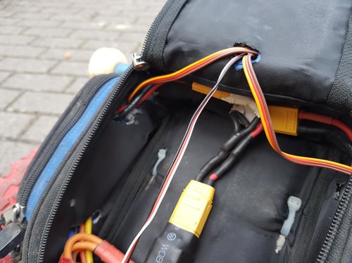

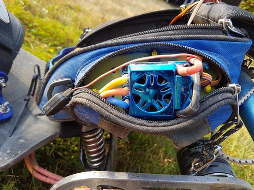

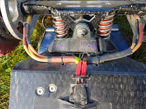

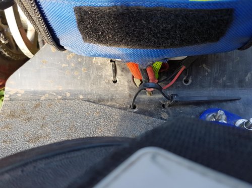

TeeTrinker Posted September 15, 2016 Author Posted September 15, 2016 also ich persönlich habe da gar nix vertauscht, habe auch wie ich die toro regler eingebaut habe alles genauso übernommen wie die alten hobbywing regler angeschlossen waren. deine idee klingt eigentlich logisch, haben das aber bei so vielen boards so gemacht, und da kamen diese probleme nicht, kp hier die bilder Quote
Cantholz84 Posted September 15, 2016 Posted September 15, 2016 Jo... also mit der Tasche und so echt suboptimal .. aber nun gut, verkabelt scheint alles richtig zu sein. Die Lötqualität kann ich nicht beurteilen. Die Kabel vom Regler zum Motor sind echt scheisse lang.. wie weit das darauf einfluss nehmen kann... keine Ahnung, das weiss aber sicherlich ein schlaues Köpfchen hier. Klar.. je länger eine Leitung um so mehr Verluste können auftreten. Wenn der Regler in der Standard- Einstellung ist, habe ich mir im Internet mal angeschaut, kann es daran eigentlich auch nicht liegen. Also.. mein Tipp, alle Lötverbindungen akribisch kontrollieren. Die Regler auf Werkseinstellung zurücksetzen. danach vlt. die alten Regler mal anbauen? Du hast ja gedacht sie wären kaputt, sind sie anscheinend nicht. Und auf Parallel hast ja nun umgestellt (Akkus). So würde ich dann mich stück für stück langarbeiten um den Fehler zu finden. Damit kannst du die Regler ausschliessen... Mehr fällt mir nich ein. 1 Quote

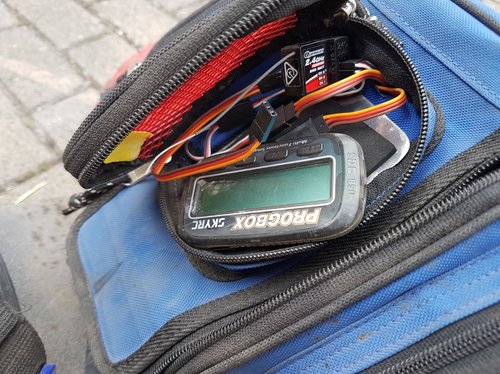

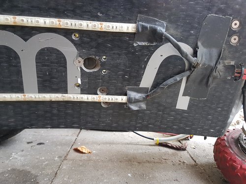

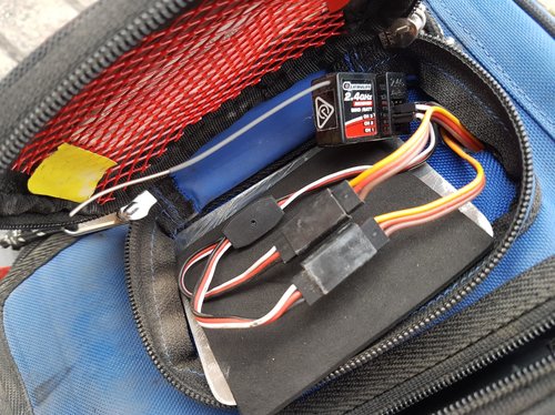

Cantholz84 Posted September 15, 2016 Posted September 15, 2016 Für was gehen eigentlich die beiden Kabel nach vorne zum Board, mit den beiden Steckverbinder ? Und wo ist eigentlich der empfänger von der Fernbedienung? Wie ist der angeschlossen ? Davon vlt. ein Foto ? Zudem, hat dein Regler iwi ein Powermodus sehe ich. Stell doch mal den Punch hoch und auch im Powermodus und teste nochmal... auch eine möglichkeit... Quote

TeeTrinker Posted September 15, 2016 Author Posted September 15, 2016 jo mach ich auch nochmal bilder gleich, das ist es ja auch mit, habe auf der 2ten seite mal alle möglichen werte aufgezeigt die ich am regler verändern kann, habe nur 2 werte geändert, einmal bremse stärker und punchrae hoch glaub auf 99, weiß halt nix groß anzufangen damit... bilder kommen gleich Quote
TeeTrinker Posted September 15, 2016 Author Posted September 15, 2016 die kabel die nach vorn gehen sind für die unterbodenbeleuchtung bei bedarf kommt dann noch extra ein kleiner 3s akku dazu fürs licht. muss mir mal ne deutsche übersetzung von den werten holen, vllt komme ich dann etwas weiter noch die anderen bilder Quote
TeeTrinker Posted September 15, 2016 Author Posted September 15, 2016 welchen wert hochstellen, habe jetzt nur punchrate switch point auf 99 gestellt und brake strength auf 90 Quote
