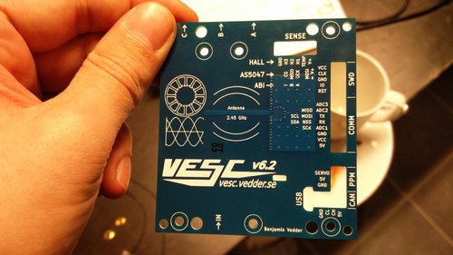

Ich habe Kontakt zu einem Bekannten von Benjamin,
der mir vor ein par tagen ein par Bilder geschickt hat und die weiteren
erfolge von Benjamin.
Da hat er mir mitgeteilt, dass Benjamin die VESC 6.2 selber Herstellen lassen möchte
und die dann mit Garantie verkaufen wird. (ok gebe ich zu ist auch hören sagen)
Aber ich kann mir nicht vorstellen wieso sie solche Märchen erfinden sollten?
Da wird die Menge an VESC die man kauft den Preis bestimmen.
Trampaboards z.B. bietet ja bereits den VESC6.3 an (zwar out of stock)
für 225.-€ an inkl. Alugehäuse.
Daher wird es glaube ich nichts mit dem VESC 6.2 Open Source.
