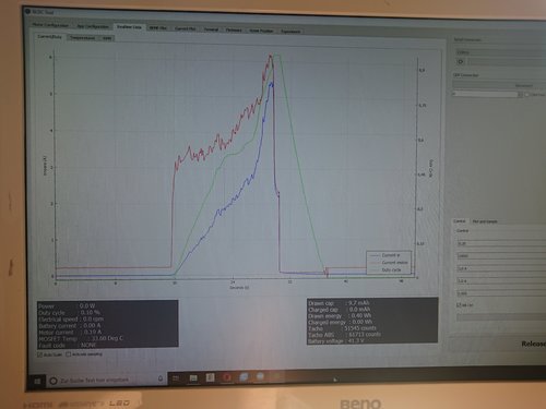

Voltage Posted March 24, 2019 Author Posted March 24, 2019 Moin, also ich hab jetzt mal nach geguckt weil es mich echt mehr und mehr stört. Wie man auf dem bild sieht schlagen die Messwerte plötzlich nach oben hin aus, obwohl ich ganz langsam Gas gegeben habe, ich muss dazu sagen das die Reifen sich frei gedreht haben also ohne Wiederstand, ich weiß nicht ob das die Werte verfälscht. Quote

visnu777 Posted March 24, 2019 Posted March 24, 2019 Die ist an sich gar nicht schlecht. Bei der App-Config vom VESC hast du im ersten Fenster den Trigger in beide Extrempositionen bewegt und danach "Current No Reverse with Brake" ausgewählt? Vielleicht hast du die Gas/Bremskurven angepasst? Quote
Voltage Posted March 24, 2019 Author Posted March 24, 2019 vor 13 Minuten schrieb visnu777: Die ist an sich gar nicht schlecht. Bei der App-Config vom VESC hast du im ersten Fenster den Trigger in beide Extrempositionen bewegt und danach "Current No Reverse with Brake" ausgewählt? Vielleicht hast du die Gas/Bremskurven angepasst? Ich habe current ausgewählt und die minimal und maximal pulsewidth ein gestellt, so das halt bei der Fernbedienung maximal und minimal ist. 🤔 Ich arbeite übrigens mit dem bldc tool. Quote
