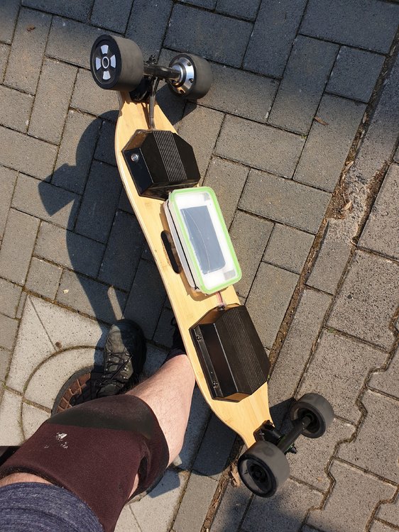

Am preiswertesten und am unkompliziertesten wird es sein, wenn Du Dir für 80 EUR bei Aliexpress einen 10S2P mit 7 Ah bestellst, den mit ner Tupperschüssel für 4 EUR unters Board hängst und parallel an den Hauptakku mit Y-Kabel hängst. Dann hast Du 13 Ah, die sind bei mir gut für 40 km (105 kg) und da jedes pack ein BMS hat, hast Du die doppelte Stromstärke zur Verfügung, was der Steigfähigkeit deutlich und der Höchstgeschwindigkeit spürbar zugute kommt.
Mein Wowgo 2S  läuft nun 46 km/h anstelle von 38 und mit Pushen (nicht Kicken) im Snakestyle komme ich auch steile Weinberge hoch.
Kann man mit Kaydex auch noch schöner machen ... aber erst nach den Sommerferien 🙂
Ein zweites Originalenclosure passt übrigens nicht mehr drunter - wenngleich der Zusatzakku da reinpassen würde - weil man sonst den Ladestecker nicht mehr in die Buchse bekommt. Beide Akkupacks werden über die Ladebuchse geladen, rund doppelte Ladezeit halt.
Und um Deine Frage noch fertig zu beantworten: Das BMS kann man nicht so ohne Weiteres übernehmen, da es mit allen Zellen verdrahtet ist und Du nicht weißt, wie genau es in der Schutzlogik auf die verbauten Zellen angepasst ist. WEnn Du also schon die Zellen selbst durch Punktschweißen zu einem Akkupack verbinden willst, dann investier besser die 12 EUR für ein BMS-Board und verlöte das ordentlich und programiere es so, dass das Pack gut geschützt ist. Ob Du allerdings alles in allem preiswerter dastehen wirst, als mit dem Zusatzakku von Ali, bezweifle ich. Mit mehr Ah hättest Du dann zwar mehr Reichweite, aber die restlichen Vorteile eines parallelen Zusatzakkus hättest Du nicht. Deine STrategie lohnt sich nur, wenn es Dir wichtig ist, das Gewicht vom Board so gering wie möglich zu halten ... der Zusatzakku bringt mit Box bei mir 1,2 kg zusätzlich auf die Waage.

Geil, gefällt mir richtig gut was du da gemacht hast. Das es so einfach sein kann, hätt ich nu nicht gedacht..
Und ich mache mich hier seit Stunden schlau wie man sich am besten son Akkupack zusammen und sich ein Punktschweißgerät baut 😄
Ne also Gewicht ist 2 rangig, eher die Optik liegt mir neben der Leistung am Herzen. Aber da lass ich mir denn vom Kollegen mal was drucken. 👍
Ich dank dir, so werd ich's machen!

Die beiden dicken Kabel gehen via Y an die dicken Kabel vom Hauptakku (y-Kabel bei Amazon mit xt60 Steckern rund 10 EUR, wenn Du nicht selber löten willst ... plug and drive sozusagen) und die beiden dünnen könnte man mit geeigneter Buichse und zweitem Ladegerät laden. Da es aber wirklich wirklich wichtig ist, dass beide Akkus, vor allem vor dm Zusammenstecken, die gleiche Spannung haben, würde ich nur über den Hauptakkuanschluss laden und Du kannst die beiden Kabel weitgehend ignorieren ... ich habe sie nur für das erste Volladen benutzt, damit beide voll sind, wenn ich stecke 🙂
dann werden die einzelzellen vom zweitakku aber nicht balanciert. das bms balanciert nur wehrend dem ladevorgang, über das ladekabel.
Das ist falsch ... Wegen der Verbindung über das Mainkabel ist das Pakett ein einziger Akku mit gleichmäßigem Ausbalancieren. Zumindest bei mir ... Mehrfach nachgemessen ... Mag am schauen BMS im Zusatzakku liegen, aber das Ergebnis ist das, was zählt.
