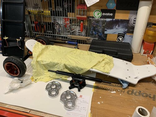

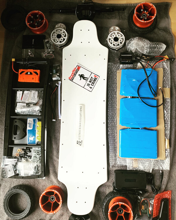

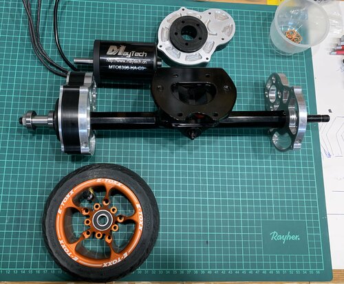

Bushings Geschrieben 8. Dezember 2019 Share Geschrieben 8. Dezember 2019 Da ich für mein erstes angefangenes longbord Projekt noch teile brauche , ( hat auch beinahe nen Jahr gebraucht bis ich mich in diversen Foren durgelesen habe und mich dann für Teile entschieden habe ) die gerade in bearbeitung sind , mein Trampa beinahe fertig ist ( bekommt gerade ein neues bms ) , mein evolve GTR vor ner Woche den Geist aufgehen hat , kriegte ich lust ein MTB alà laCroix light zubauen . Ok es warten noch ein at /Street Projekt und auch das gtx möchte ich retour aber ohne technische Schwächen . habe Auch schon paar Sachen hier gelernt /gefunden , an kalten nassen Tagen sich durchs Forum lesen , für mich ne feine Sache . Deshalb start ich hier mal euch meine Projekte zu zeigen . alls erstes das urbex deck / enclosure batterie 12s5p von eboardsolution Motoren 6374 Favorit /Remote Direct by maytech esc unity Auf direct von der Goldküste jedoch nerft die enertion mit den zig Mails und den langen Lieferzeiten helicali gear Mini / Felgen by etoxx mbs trucks Licht möcht ich am Board usb bike Licht by eBay hab mal ein paar Trampa Tyers in 6.5“ im Einkaufswagen liegen by esk8.de , ansonsten wechsle ich auf 200x50 hoffe es geht die tage Vorwärts , es nerft nämlich nicht e-Rollen zu können grüsse fabi Videos nur für Mitglieder sichtbar Zitieren Link zu diesem Kommentar Auf anderen Seiten teilen More sharing options...
Renchtaler Geschrieben 9. Dezember 2019 Share Geschrieben 9. Dezember 2019 Den Adapter wirst du nicht brauchen. Die Felge kannst du direkt an das Wheelgear schrauben, falls du das schon weißt. 1 Zitieren Link zu diesem Kommentar Auf anderen Seiten teilen More sharing options...
Bushings Geschrieben 9. Dezember 2019 Autor Share Geschrieben 9. Dezember 2019 Danke dir hatte es gerade so ausgepackt , ja hab ich dan im Mail gelesen . Schöner Ketten anhänger wird’s dan Zitieren Link zu diesem Kommentar Auf anderen Seiten teilen More sharing options...

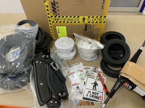

Kai Geschrieben 9. Dezember 2019 Share Geschrieben 9. Dezember 2019 Wieviele Boards baust du eigentlich grade parallel? Deine Sachen die ich für dich bei Trampa bestellt hab liegen seit dem für den Versand vorbereitet im Karton. Zitieren Link zu diesem Kommentar Auf anderen Seiten teilen More sharing options...
Bushings Geschrieben 10. Dezember 2019 Autor Share Geschrieben 10. Dezember 2019 (bearbeitet) Mist ertappt 4 🙈 sollte dies Woche dan raus gehen die dev. Bestellung . bearbeitet 10. Dezember 2019 von Bushings Zitieren Link zu diesem Kommentar Auf anderen Seiten teilen More sharing options...
Bushings Geschrieben 10. Dezember 2019 Autor Share Geschrieben 10. Dezember 2019 vor 19 Stunden schrieb Kai: Wieviele Boards baust du eigentlich grade parallel? Deine Sachen die ich für dich bei Trampa bestellt hab liegen seit dem für den Versand vorbereitet im Karton. Hoffe der Karton ist gross genug 😅 Zitieren Link zu diesem Kommentar Auf anderen Seiten teilen More sharing options...

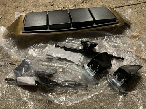

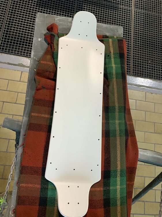

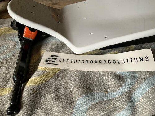

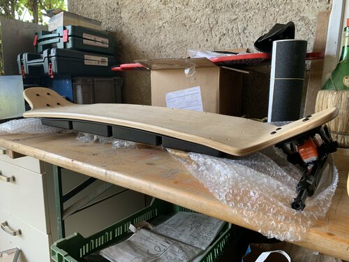

Bushings Geschrieben 23. Dezember 2019 Autor Share Geschrieben 23. Dezember 2019 Der Lagerist meinte es sei fast alles soweit parat , also fing ich mal an mit dem Probe stecken . 1 Zitieren Link zu diesem Kommentar Auf anderen Seiten teilen More sharing options...

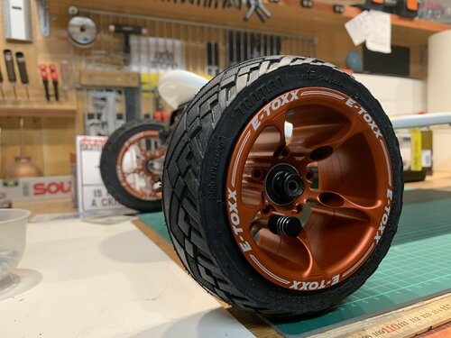

Bushings Geschrieben 9. Januar 2020 Autor Share Geschrieben 9. Januar 2020 (bearbeitet) Alles was du nicht im Shop findest einfach anfragen ... Felgen kommen erst wider ... das ist die hintere 🥰 Hab dem jens eh schon geschrieben das da zig Leute scharf drauf sind . Er legt noch ne Serie nach 😗 wenn ich das so schreiben darf bearbeitet 9. Januar 2020 von Bushings Zitieren Link zu diesem Kommentar Auf anderen Seiten teilen More sharing options...

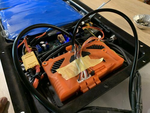

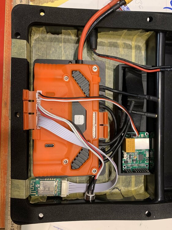

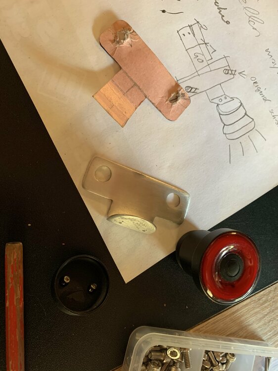

Bushings Geschrieben 9. Januar 2020 Autor Share Geschrieben 9. Januar 2020 (bearbeitet) Nachtrag zum urbex , noch bin ich nicht fertig, mit dem Skate . Adapter/ Hülse für die Felgen drehen , enclosure fertig stellen , löt arbeiten und das grip tape braucht auch noch Zeit . Der Antrieb und die Motoren zusammen fügen 😏 bearbeitet 9. Januar 2020 von Bushings Zitieren Link zu diesem Kommentar Auf anderen Seiten teilen More sharing options...

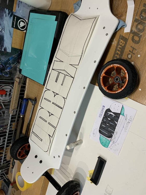

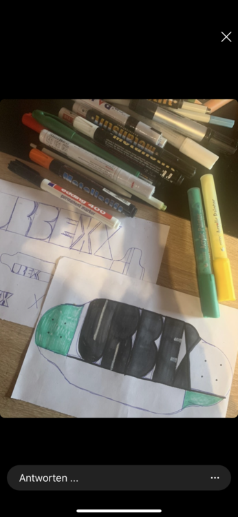

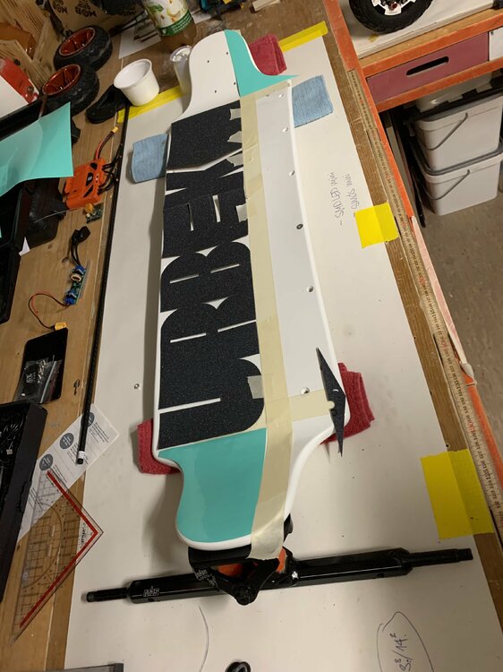

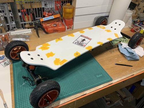

Bushings Geschrieben 30. Januar 2020 Autor Share Geschrieben 30. Januar 2020 So alle paar Tage ein paar std... viel klein Kram . Heute mal ein Teil des grip fertig geschnitten und dan den Schriftzug angebracht 1 Zitieren Link zu diesem Kommentar Auf anderen Seiten teilen More sharing options...

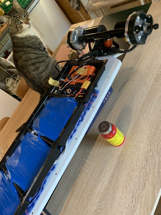

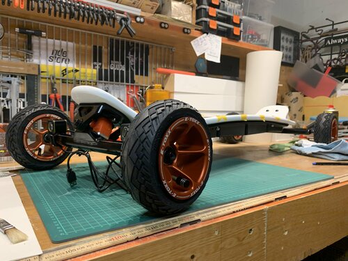

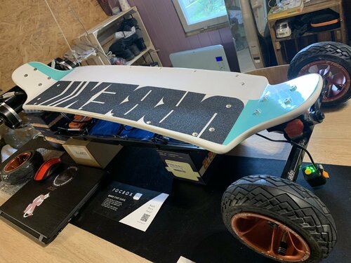

Bushings Geschrieben 7. Mai 2020 Autor Share Geschrieben 7. Mai 2020 Es nimmt formen an , das Schönwetter dings . Freu mich so ... 2 Zitieren Link zu diesem Kommentar Auf anderen Seiten teilen More sharing options...
Kai Geschrieben 7. Mai 2020 Share Geschrieben 7. Mai 2020 Das wird killer!!! Hätte eigentlich nicht wirklich vermutet das die Urban Threads auf Externe Links nur für Mitglieder sichtbars Felgen passen, dachte die Felgen wären zu breit. 1 Zitieren Link zu diesem Kommentar Auf anderen Seiten teilen More sharing options...
Bushings Geschrieben 7. Mai 2020 Autor Share Geschrieben 7. Mai 2020 Mister sexyaluspähne hat was grossartiges entwickelt . Passen wie Faust aufs Auge . Danke Kai 😃 Zitieren Link zu diesem Kommentar Auf anderen Seiten teilen More sharing options...
Renchtaler Geschrieben 7. Mai 2020 Share Geschrieben 7. Mai 2020 6 hours ago, Kai said: Hätte eigentlich nicht wirklich vermutet das die Urban Threads auf Externe Links nur für Mitglieder sichtbars Felgen passen Er hatte sie schon selbst drauf 😉 Zitieren Link zu diesem Kommentar Auf anderen Seiten teilen More sharing options...
Bushings Geschrieben 7. Mai 2020 Autor Share Geschrieben 7. Mai 2020 vor einer Stunde schrieb Renchtaler: Er hatte sie schon selbst drauf 😉 Jo Allso ich schimpf mich nicht das ich das erfunden hätte 😅 Zitieren Link zu diesem Kommentar Auf anderen Seiten teilen More sharing options...

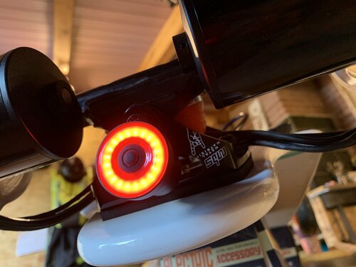

Bushings Geschrieben 9. Juli 2020 Autor Share Geschrieben 9. Juli 2020 So nun folgt der Finale zusammen Bau ... Evt. Sonntags Testfahrt . Kennt einer das Problem das maytech Motoren nicht im Foc Modus gefahren werden können ? Es gibt ja noch ein Modus der dem Foc gleich kommt , da muss ich mich aber erst durchlesen. Keep in Rolling fabi Videos nur für Mitglieder sichtbar Zitieren Link zu diesem Kommentar Auf anderen Seiten teilen More sharing options...
