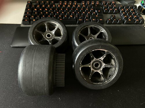

KevinAkaSam Posted May 19, 2020 Posted May 19, 2020 Moin, ich hoffe, mir kann jemand weiterhelfen. Ich hab vor ca 2 Jahren für kleines Geld die gezeigten Reifen von Privat gekauft und wollte diese jetzt mal verwenden. Leider sind die Rollen sehr ungewöhnlich von den Maßen und passen auf keinen meiner Trucks. Die Rollen selbst sind 110x58mm. Kugellager sind 6000 RS (10x26x8 mm). Der Abstand der Kugellager ist von der Außenseite gemessen ca 33mm (abzüglich der Kugellager innen also wohl 17mm), bei dem Reifen mit dem Ritzel sind es sogar 47mm Außenabstand. Das Kunststoffritzel war schon montiert, habe nicht versucht es abzunehmen. Auf den Reifen steht leider nichts, nur auf den Kugellagern deren Bezeichnung. Kann mir jemand den Namen der Reifen nennen oder Achsen auf die diese passen? Vielen Dank Kevin:) Quote

KevinAkaSam Posted May 19, 2020 Author Posted May 19, 2020 (edited) vor 22 Minuten schrieb oldtrapper: steht innen auf der Felge was in der Richtung ABEC oder Kegel eingraviert? leider gar nichts in diese Richtung. Die sind komplett ohne Beschriftung:/ Gibts denn Trucks die so einen großen Achspin haben? vor 26 Minuten schrieb evolverine: kann dir zwar nix geaueres zu den Felgen usw sagen aber von den maßen und dem Gear könnten die mal für ein Evolve gen 2 gemacht worden sein,würde soweit passen Hast du mal einen entsprechenden Link für mich? Finde keines was so große Reifen hat:) Edited May 19, 2020 by KevinAkaSam Quote

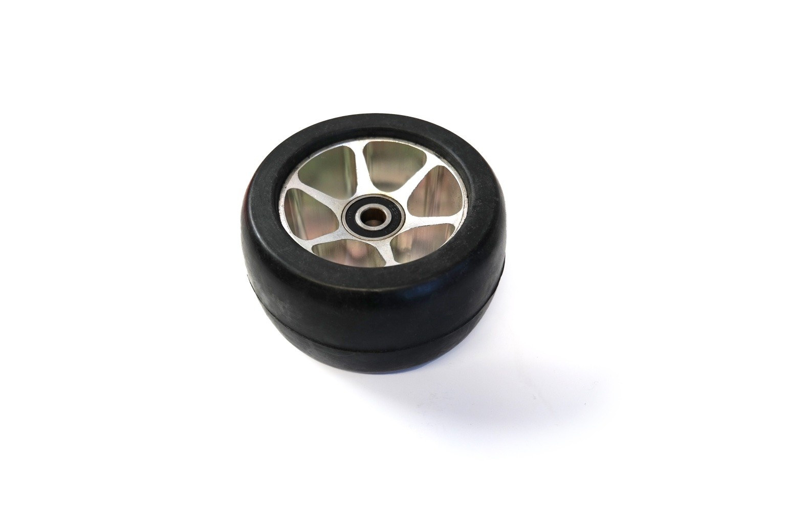

Kai Posted May 19, 2020 Posted May 19, 2020 Hi Kevin, wir hatten telefoniert. Von denen hab ich mit und ohne Profil auf Lager. Achsen sollten auch noch da sein. Ist ein chinesischer Hersteller der von verschieden Marken unter eigenem Namen verkauft wurde. Gummi Reifen mit Alu Felge - Evo Street und Underground SHOP.ELEKTRO-SKATEBOARD.DE Ersatz Reifen mit Alu Felge und Gummi Bezug. Durchmesser 10 cm Mit oder Ohne Profil erhältlich. Bitte Auswählen. Passt auch für Mo-Bo 600 Skatey… 1 Quote

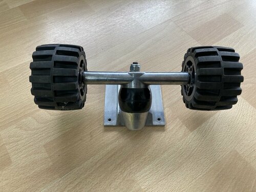

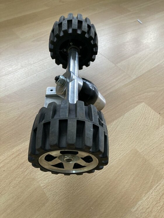

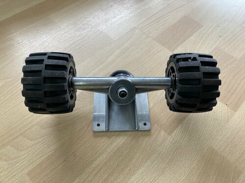

Kai Posted May 22, 2020 Posted May 22, 2020 Das ist die Achse, hier mit montierten Rollen. Die Motorhalterung für die Caliber Achse muss aber bestimmt abgepasst werden. Quote
