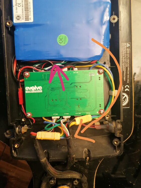

Markus Müller Geschrieben 19. Dezember 2020 Geschrieben 19. Dezember 2020 Moin, will meinem Bamboo GT einen neuen Akku gönnen. Aktuell läuft der Orginale 7AH Akku noch ganz gut. Ich hätte dies bezüglich ein paar Fragen und auch selbst ein paar Ideen: 1. Welche 18680 Zellen sollte ich wählen? Die 3500mah haben einen maximalen Entladestrom von 10A. Die 2600mah hätten hingegen 35A. Welchen Entladestrom sollte ich wählen? 2. Meistens wird ja das BMS vom alten Akku auf den Controller geklebt und dann das Deck eingefräst. Wenn ich das richtig sehe, sollte man den Controller auf dem Kühlelement 5mm in Richtung Akku versetzen können und das BMS dann vor dem Controller anbringen. Dann würde man sich das Fräsen sparen! Zitieren
