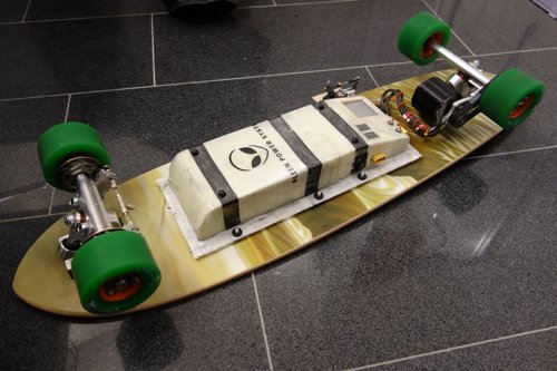

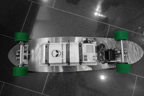

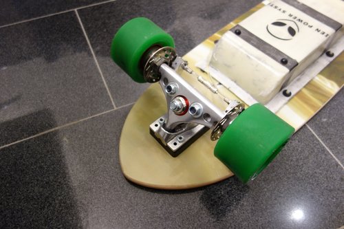

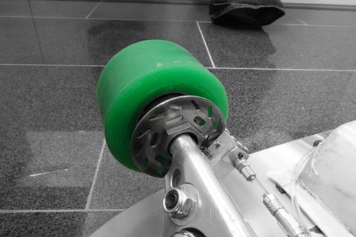

fabianpusch Posted February 17, 2014 Posted February 17, 2014 Hallo Zusammen Nach ca. 6 Monaten ist es nun soweit, ich möchte Euch meine hydraulische Scheibenbremse vorstellen. Verwendet wird die Bremsanlage der Firma RWH (Kostenpunkt 310 CHF / ca. 200 Euro). Die Mitnehmer für die Räder (Flywheels), die Aufnahme für die Bremssättel als auch die Lagerung habe ich selber entwickelt. Es muss leider auch noch die Achse überarbeitet werden. Dies ist aber bei dem 2.ten Anlauf perfekt geglückt! Nach mehreren Durchläufen ist das System nun einsatzbereit. Die letzte Fahrt habe ich am Samstag in der Schweiz (sehr bergig :peace:) gemacht, 12km hoch und runter. Sie ist sehr feinfühlig dosierbar und kann auch richtig zupacken. Der einzige Haken, es ist nun mal recht teuer - aber mir war es das wert, da ich die "Motorbremse" nicht ernst nehmen kann. Endlich ist es möglich sanft zu verzögern auch in der Kurve kein Problem. Bei Interesse würde ich mich bereit erklären die Teile zum Selbstkostenpreis zu verkaufen. Ebenso würde ich mit dem Hersteller RWH sprechen ob am Preis noch etwas machbar wäre. Anbei ein paar Bilder - sie sprechen mehr als tausend Worte.... Grüsse Fabi Quote
Chrizz Posted February 17, 2014 Posted February 17, 2014 wow, das ist ja mal was feines :peace: schaut richtig cool aus und viele (auch ich) haben sich genau solch eine Bremse für ein grösseres Board gewünscht als optimale Bremslösung. Hinten 2 - wheel drive und vorn die Doppelbremse. geil. Quote
fabianpusch Posted February 17, 2014 Author Posted February 17, 2014 Hoi Chrizz Danke fürs Feedback. Ja ne richtige Bremse ist was Feines - klar en Footbrake sollten man schon auch können aber das macht echt Laune. Im Moment wird maximal 65% der möglichen Bremsleistung abgerufen, mehr als genug. Nach ca. 800m Dauerbremsen bergab, hat es etwas gestunken - kenne ich vom Töff-Fahren (Motorrad) her. Die kleinen Scheiben können richtig Wärme entwickeln ;-) Ansonsten echt genial. In diesem Sinne Schönen Obig Fabi Quote

fabianpusch Posted February 18, 2014 Author Posted February 18, 2014 Hoi Zäme Es kam die Frage der Ansteuerung auf: Das Servo treibt den Hydraulikgeber-Zylinder an. Über die Servo-Funktionenen "Dual-Rate" und "Exponential" in der Fernsteuerung, kann die Bremskraft sehr feinfühlig eingestellt werden. Beim Bremsen ist der Regler deaktiviert und lediglich das Servo arbeitet. Das Ganze kann natürlich nach dem eigenen Gusto eingestellt werden! Grüsse Fabi Quote

Feliflower Posted February 20, 2014 Posted February 20, 2014 (edited) Hallo Zusammen ... Die Mitnehmer für die Räder (Flywheels), die Aufnahme für die Bremssättel als auch die Lagerung habe ich selber entwickelt. Es muss leider auch noch die Achse überarbeitet werden. Dies ist aber bei dem 2.ten Anlauf perfekt geglückt! Bei Interesse würde ich mich bereit erklären die Teile zum Selbstkostenpreis zu verkaufen. Ebenso würde ich mit dem Hersteller RWH sprechen ob am Preis noch etwas machbar wäre. Anbei ein paar Bilder - sie sprechen mehr als tausend Worte.... Grüsse Fabi Wie waere denn der SelbstKostenfaktor fuer die Mitnehmer, die Aufnahme und Lagerung? Kónntest Du da auch Fotos einstellen, also demontiert, damit man sich ein bessere Vorstellung machen kann. Koennte man nicht auch die Bremsachse von Brakeboards verwenden und die Motoren vorne montireren? Edited February 20, 2014 by Feliflower Quote
fabianpusch Posted February 20, 2014 Author Posted February 20, 2014 Hallo Zusammen Bin grade geschäfftlich in Frankreich muss ja leider arbeiten. Habe mit dem CNC Fräsexperten gesprochen. Er hat angeboten vorerst 10 Sätze zum zu fertigen-alles andere würde dann offiziell laufen und wahrscheinlich teurer werden. Er verlangt lediglich 50CHF für die Maschinenstunde + Material im EK. Also Halter, 2 mal Aufnehmer, 2 mal Gegenplatte. Was dann noch kommen würde wäre dich Achse, welche ja überarbeitet werden muss. Dies kann ich machen. Die Schrauben, benötigte Unterlagsscheiben würde ich auch organisieren. Somit könnte ich Euch zum Selbskostenpreis das anbieten. Alternative, ihr macht das mit der Achse selber. Geht auch mit ner Feile wenn man 3h Zeit hat... Wenn ein paar Interesse hätten, würde ich auch mal nachfragen ob wir Rabatt bei der Bremsanlage von ams bekommen. Ich kann Euch morgen Abend bzw. am Wochenende die ca. Preise sagen. Lasst mir no Zeit. Allerdings muss ich sagen, dass das seine Zeit dauern wird. 3-4 Wochen. Also wer Lust hat, einfach Posten mit "ich habe Interesse an allem komplett" oder eben nur die Teile ohne Achse und Bremsanlage. Ich würde dann alles mal zusammenstellen mit den Preisen. Gruss aus Vittel Fabi P.S. ich kann nur Bilder aus meinem CAD Posten. Ansonsten müsste ich demontieren. Quote
