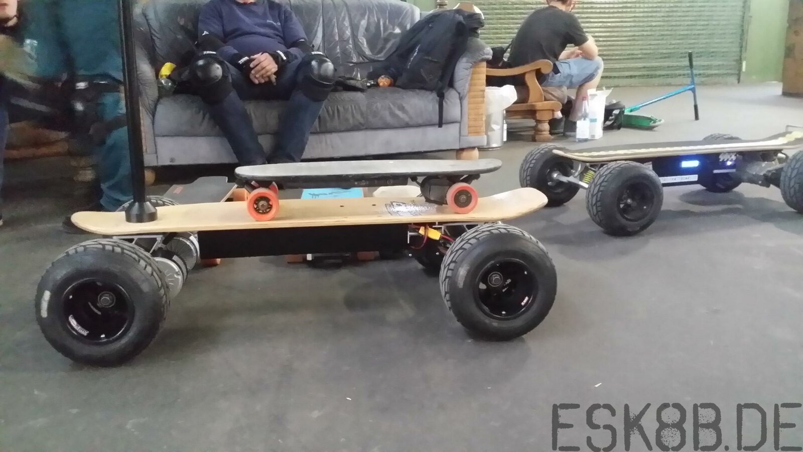

hassloch-skatehalle-hammergut-mein-pocketboard-auf-beatbuzzers-coolem-offroader-4wd-3319.jpg
Das da oben wäre mein kleines Streetboard. Kick-push fahrbar und Motorbetrieb. Möchtest du -nur- im Motorbetrieb fahren?
