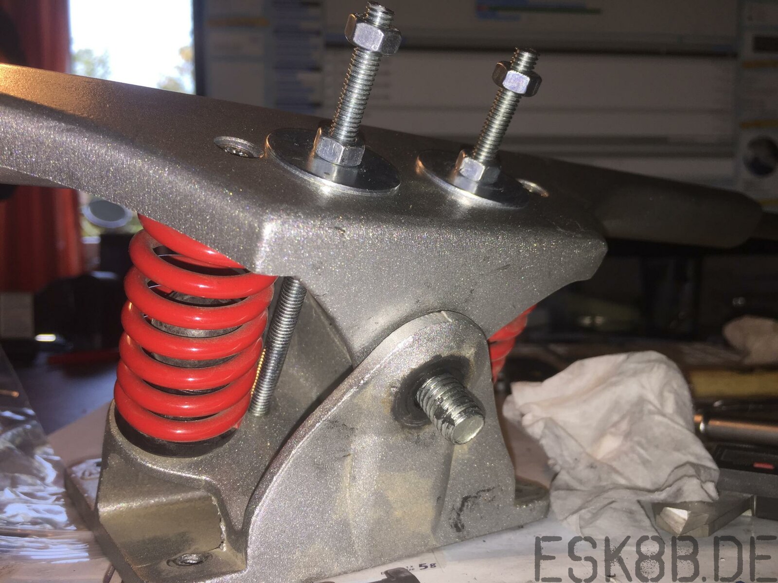

buz91a Posted September 11, 2016 Posted September 11, 2016 Hi, habe für mein Board Gecco 800 (MoBo 800) neue Federn gekauft. Hatte die ganze Zeit die roten drin und wollte jetzt mal die gleben (härteren) einbauen. Nur wie werden die Federn gewechselt? Da muss doch eine unglaubliche Vorspannung drauf sein, oder? Gibt es irgendwas besonderes zu Beachten bei dem Tausch? Gruß Quote
Kai Posted September 12, 2016 Posted September 12, 2016 Du sicherst eine der Federn mit einem Stofftuch oder einem altem T-Shirt so das sie nicht wegfliegen kann. Du bringst Gewicht auf eine Seite des Decks damit die eingewickelte Feder entspannt ist und entfernst diese... Quote
SyntaxError Posted September 12, 2016 Posted September 12, 2016 Innen von den Federn links und rechts sind 2 kleine Löcher, gegenüber sind Gewinde, d.h am besten 2 Gewindestangen Ca 10-15cm ich glaube m5, oder m6 reindrehen, unterlegscheiben, und dann mit einer Mutter das ganze entlasten, funktioniert zumindest bei MoBo safe 1 Quote

buz91a Posted September 15, 2016 Author Posted September 15, 2016 (edited) Innen von den Federn links und rechts sind 2 kleine Löcher, gegenüber sind Gewinde, d.h am besten 2 Gewindestangen Ca 10-15cm ich glaube m5, oder m6 reindrehen, unterlegscheiben, und dann mit einer Mutter das ganze entlasten, funktioniert zumindest bei MoBo safe Vielen Dank das war der entscheidende Hinweis! SO funktioniert es super einfach. M6 Gewindestangen braucht man. :thumbsup: Die Löcher in den Achsen musste ich aufbohren damit die Stangen durch passen. Eine Stange habe ich auf 100mm abgelängt. Edited September 15, 2016 by buz91a Quote
SyntaxError Posted September 15, 2016 Posted September 15, 2016 Vielen Dank das war der entscheidende Hinweis! SO funktioniert es super einfach. M6 Gewindestangen braucht man. :thumbsup: :thumbsup::peace: Quote
Kai Posted September 15, 2016 Posted September 15, 2016 Sieht sehr professionel aus! Meine Methode ist da abenteuerlicher aber ohne zusätzliche Gewindestangen :devil: Quote
