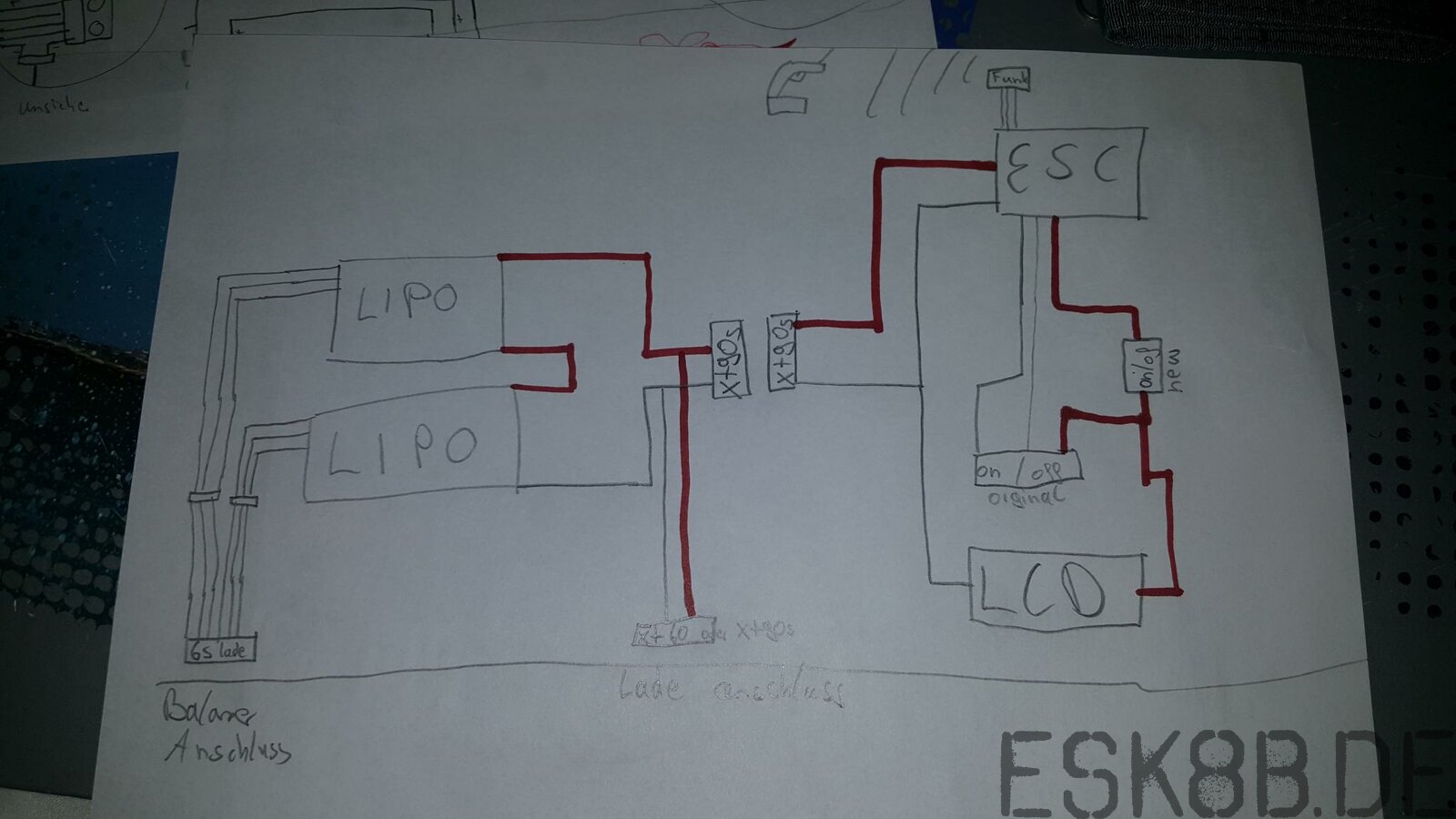

Timonh97 Posted October 27, 2016 Author Posted October 27, 2016 würde dieser Plan den dann so funktionieren ? hier ein foto mfg Timon Quote
Maxid Posted October 27, 2016 Posted October 27, 2016 Das ist doch genau mein Schaltplan, nur dass du nen Ladeanschluss hinzugefügt hast. Das sollte so schon klappen. Balancer Kabel stimmen aber nicht. 3S Akkus haben 4 Leitungen. 1 Quote
