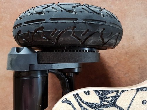

bmw-cyclist Posted August 14, 2019 Posted August 14, 2019 (edited) Hallo zusammen, ich habe am WE mein neues Bamboo GT Street 97 mm auf das 175 mm AT Kit umgebaut. Der Umbau verlief Problemlos. Jetzt hab ich eben meine zweite Testfahrt absolviert (8,5 km - 60% Rest Akku im Stand). Macht bei schlechten Straßenverhältnissen richtig Spaß. Luftdruck in den Reifen 2,8-3 Bar. Ich selbst wiege 84 kg. Allerdings komme ich im Eco Modus eigentlich nicht mehr voran. Unter Fast Mode geht nix. Und ich fahre eigentlich nur zwischen 18 und 25 km/h. Auch Bergab läuft das Bord sehr schwerfällig. Mit dem Street Kit konnte ich bei leichtem Gefälle schön laufen lassen. Außerdem habe ich einen deutlich erhöhten Stromverbrauch. Geschätzt in etwa das doppelte zum Street Kit. Die Riemen habe ich nach der ersten Ausfahrt nochmal gelockert. Das hat den Freilauf minimal verbessert. Ich bin sehr neu beim E-Skaten und hab hier in der Gegend auch niemanden den ich fragen könnte. Deshalb meine Frage an euch, wenn ihr sie den beantworten wolltet: ist das alles so normal? Kann ich das Board so weiterfahren? Wäre toll wenn ihr mir helfen könntet. Viele Grüße, Martin Edited August 14, 2019 by bmw-cyclist Quote

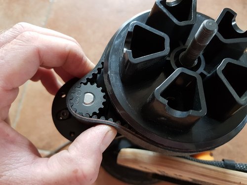

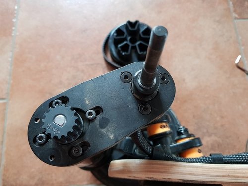

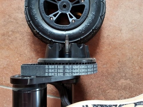

bmw-cyclist Posted August 15, 2019 Author Posted August 15, 2019 (edited) Hallo, vielen Dank für die Antwort. Ich hab die Riemen jetzt nochmal etwas gelockert. Auch den Test, die Reifen ohne Riemen drehen zu lassen und entsprechend mit Riemen die Sicherungsmuttern so angezogen. Testfahrt geht leider wegen undichten Wolken im Moment nicht. Was mir jetzt noch aufgefallen ist, dass die Riemen Richtung Motor außerhalb der Mitte laufen und so etwas streifen. Das kann ich aber über die Beilag Scheiben nicht korrigieren. Der Riemen läuft quasi ganz leicht versetzt. Ich hab jetzt mal Bilder vom Aufbau/Zusammenbau mit angehängt. Vielleicht hab ihr noch nen Tipp. VG Martin Edited August 15, 2019 by bmw-cyclist Quote
Evolve Skateboards DE Posted August 15, 2019 Posted August 15, 2019 ja bisschen versetzt ist okay, weiter kann er ja nicht, weil der Ring am Motorzahnrad ihn da hält. Auf der anderen Seite der Ring des Radzahnrads, dazwischen kann er sich bewegen, passt. Quote
bmw-cyclist Posted August 15, 2019 Author Posted August 15, 2019 (edited) Okay, Danke. So läuft er aber leicht an den Motor Halteschrauben. Ich könnte höchsten mit dem Ritzel noch ein Stück raus...? Und das im ECO mit AT nichts läuft ist auch normal? Edited August 15, 2019 by bmw-cyclist Quote
Evolve Skateboards DE Posted August 15, 2019 Posted August 15, 2019 eigentlich müsste der Ring am Motorzahnrad minimal höher rausstehen. Du kannst auch mal gurchen den Riemen andersrum draufzusiehen, manchmal will er dann seitlich in die Andere Richtung. Quote

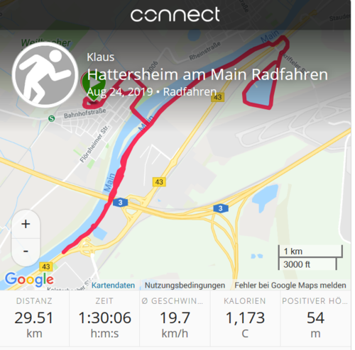

klaus.rottenbacher Posted August 27, 2019 Posted August 27, 2019 Hallo Martin, ich selbst habe ein Carbon GT und fahre gerne mit AT Bereifung, da ich immer wieder Schotter- oder Sandabschnitte zwischendrinne habe. Ich wiege 83 KG, also ungefähr Deine Gewichtsklasse. Zu 80% fahre ich im Fast-Modus, weil es einfach nur so Spaß macht und auch mal etwas Powerr kurzfristig verfügbar ist. Wenn es länger leicht berab geht auch mal etwas (20%) im ECO-Modus. Hier meine letzte Ausfahrt, bei der ich den Akku fast ganz leer gefahren habe (wiederholtes vibrieren der FB und Akkubalken ganz verschwunden, fast 30 KM für mich absolut ausreichend). Ich bin gemütlich unterwegs, aber auch nicht superlangsam. Immerhin fast 20 km/h Durschnitt. Vermutlich auch so in Deiner Geschwindigkeit. Nach 1 Stunde und 30 Minuten brauche ich dan aber sowieso mal eine Pause! Gruß Klaus Quote
bmw-cyclist Posted August 27, 2019 Author Posted August 27, 2019 Hi hi, vielen Dank für die Antwort. Ich hab den Reifendruck auf 3,5 Bar erhöht und die Riemenspannung nochmal verringert. Das hat deutlich mehr Kilometerleistung gebracht. Denke ich hatte einfach zu wenig Luft in den Reifen. Nach wie vor hab ich allerdings das Problem, dass ein Riemen an den Motorschrauben schleift. Ich habe die Riemen wie empfohlen auch schon gedreht. Das hat allerdings keinen Effekt gebracht. Wenn jemand noch einen Ansatz hätte wie ich das Problem in den Griff bekomme, wäre wirklich alles Perfekt VG Martin Quote
Rumpeldipumpel Posted August 28, 2019 Posted August 28, 2019 (edited) Vielleicht alles mal komplett wechseln von rechts nach links und andersrum (außer den Motor natürlich) falls du dieses noch nicht versucht hast. Und sollte das Problem dann immernoch auf der gleichen Seite vorhanden sein kanns eigentlich nur noch an einer minimalen diskrepanz am Motor oder an der Achse auf der einen Seite liegen. Sollte das Problem jetzt aber auf der anderen Seite auftreten liegts am Belt oder Gear. Das wäre für mich jetzt das einzige Ausschlussverfahren welches mir einfallen würde. Edited August 28, 2019 by Rumpeldipumpel 1 Quote
