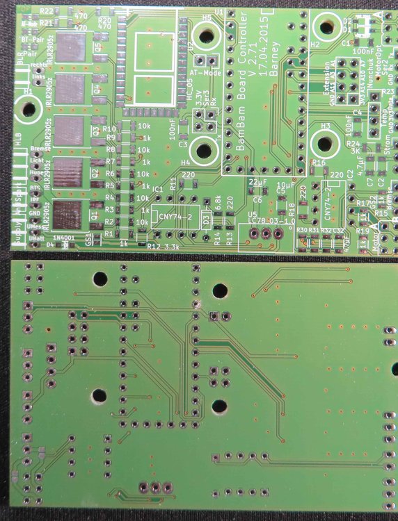

barney Geschrieben 28. Mai 2015 Autor Share Geschrieben 28. Mai 2015 Die neuen Platinen sind da: Gut, dass die Leiterplatten auf Kurzschluss und Durchgang getestet werden. Siehe Teensy Pin. 2 Zitieren Link zu diesem Kommentar Auf anderen Seiten teilen More sharing options...

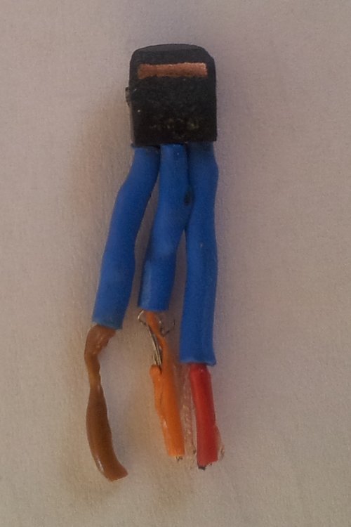

barney Geschrieben 2. Juni 2015 Autor Share Geschrieben 2. Juni 2015 Jetzt habe ich ein Teensy weniger. Heul! Der Temperatur Sensor für dem Motor hat auf den Boden sich abgeschliffen und beim Befestigen am Motor eine Überspannung im Teensy verursacht. Meine Ausfahrt dauerte 2 Sekunden. Zitieren Link zu diesem Kommentar Auf anderen Seiten teilen More sharing options...

barney Geschrieben 10. Juni 2015 Autor Share Geschrieben 10. Juni 2015 Leiterplatten Hersteller: Externe Links nur für Mitglieder sichtbar Multilayer erscheint bezahlbar und die Preise sind verlockend, aber 3-4 Wochen Lieferzeit. Zitieren Link zu diesem Kommentar Auf anderen Seiten teilen More sharing options...
