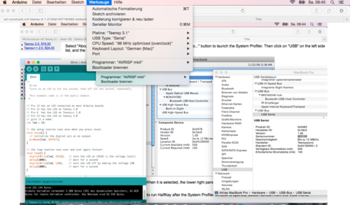

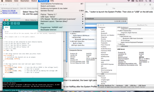

Attila Geschrieben 17. Juli 2015 Share Geschrieben 17. Juli 2015 Bei der Installation von Teensyduino fragt er, welche Lib installiert werden sollen, dass hast du auch richtig gemacht, aber er zeigt an, dass er die USB-Treiber installieren möchte. Wird dies erfolgreich angezeigt, oder gibt es eine Fehlermeldung? Mach Arduino zu und installiere Teensyduino neu und berichte bitte, von mir auch mit Fotos von jedem Schritt. Habe ich gemacht :peace: Zitieren Link zu diesem Kommentar Auf anderen Seiten teilen More sharing options...
Attila Geschrieben 17. Juli 2015 Share Geschrieben 17. Juli 2015 Einer fehlt noch Zitieren Link zu diesem Kommentar Auf anderen Seiten teilen More sharing options...
barney Geschrieben 17. Juli 2015 Autor Share Geschrieben 17. Juli 2015 Einer fehlt noch Und warum installiert er nicht den USB Treiber? Wurde nicht danach gefragt? Mac und Linux sind anders! Aha! This step is not necessary and does not appear on Mac OS-X and Linux Zitieren Link zu diesem Kommentar Auf anderen Seiten teilen More sharing options...
Attila Geschrieben 17. Juli 2015 Share Geschrieben 17. Juli 2015 Und warum installiert er nicht den USB Treiber? Wurde nicht danach gefragt? Nein danach hat er nicht gefragt :confused5: Zitieren Link zu diesem Kommentar Auf anderen Seiten teilen More sharing options...
Attila Geschrieben 17. Juli 2015 Share Geschrieben 17. Juli 2015 Sorry aber ich muss jetzt in die Arbeit ich bin heute Nachmittag wieder Online:cornut: Zitieren Link zu diesem Kommentar Auf anderen Seiten teilen More sharing options...
barney Geschrieben 17. Juli 2015 Autor Share Geschrieben 17. Juli 2015 Nein danach hat er nicht gefragt :confused5: Ist auch nicht notwendig, der Mac sollte den kennen. "If you connect the Teensy and press the button to run HalfKay after the System Profiler window is opened, select Refresh from the View menu." Externe Links nur für Mitglieder sichtbar Solange das Serielle Gerät da nicht auftaucht, brauchen wir uns um den Rest nicht zu kümmern. Dein USB Kabel ist es nicht, aber nach dem Booten des Teensys, sollte er zum Seriellen Gerät werden. Zitieren Link zu diesem Kommentar Auf anderen Seiten teilen More sharing options...

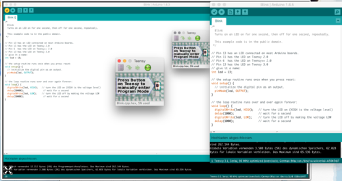

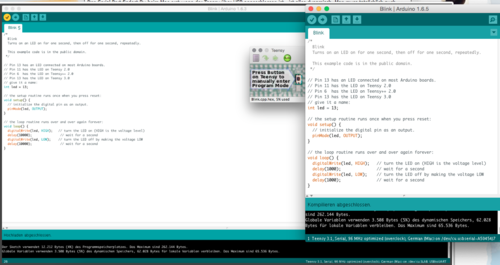

St1fT Geschrieben 17. Juli 2015 Share Geschrieben 17. Juli 2015 Benutze auch Mac. Habe die Software installiert und dann den Teensy eingesteckt. Alle Einstellungen bei Werkzeuge überprüft und dann auf Hochladen gedrückt. Es popt ein neues Fenster vom Teensy auf (siehe Bild) und dann sagt es Fertig. Danach habe ich erst die eigentliche Software aufgespielt. (Der Ordner (Elektroskate_Teensy... ist bei mir im Ordner: Dokumente/Arduino/; Die Lib in: Dokumente/Arduino/libraries/ Dann kannst du unter Datei/Sketchbook einfach Elektroskate_Teeny... auswählen) Mit freundlichen Gruß St1fT Zitieren Link zu diesem Kommentar Auf anderen Seiten teilen More sharing options...

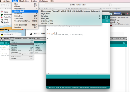

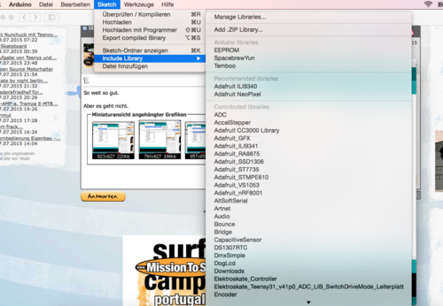

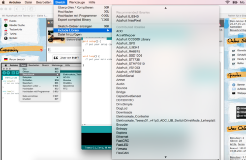

Attila Geschrieben 18. Juli 2015 Share Geschrieben 18. Juli 2015 (bearbeitet) Benutze auch Mac. Habe die Software installiert und dann den Teensy eingesteckt. Alle Einstellungen bei Werkzeuge überprüft und dann auf Hochladen gedrückt. Es popt ein neues Fenster vom Teensy auf (siehe Bild) und dann sagt es Fertig. Danach habe ich erst die eigentliche Software aufgespielt. (Der Ordner (Elektroskate_Teensy... ist bei mir im Ordner: Dokumente/Arduino/; Die Lib in: Dokumente/Arduino/libraries/ Dann kannst du unter Datei/Sketchbook einfach Elektroskate_Teeny... auswählen) Mit freundlichen Gruß St1fT Hallo danke für deine Hilfe, aber so weit bin ich auch schon gekommen das funktioniert auch bei mir mit dem Blink da plopt auch bei mir das Fenster vom Teensy auf. Grüße aus dem Süden bearbeitet 18. Juli 2015 von Attila Zitieren Link zu diesem Kommentar Auf anderen Seiten teilen More sharing options...
Attila Geschrieben 18. Juli 2015 Share Geschrieben 18. Juli 2015 (bearbeitet) So weit so gut. Aber es geht nicht. bearbeitet 18. Juli 2015 von Attila Zitieren Link zu diesem Kommentar Auf anderen Seiten teilen More sharing options...
barney Geschrieben 18. Juli 2015 Autor Share Geschrieben 18. Juli 2015 Attila, warum ist das Elektr... Programm im Verzeichnis Mytest? Es gehört eine Ebene höher! Dann wäre dieser Punkt erledigt. Die Library Nunchuk ist auch völlig falsch positioniert. Die muss direkt unter libraries zu sehen sein. Dann hast du es! Ich habe im Wiki viele Bilder dazu gemacht wie es aussehen soll. Bitte daran halten. Zitieren Link zu diesem Kommentar Auf anderen Seiten teilen More sharing options...
St1fT Geschrieben 18. Juli 2015 Share Geschrieben 18. Juli 2015 Da kommen wir doch weiter. Wie Barney gesagt hat: Guck noch mal nach ob es sich in Dokumente/Arduino/ befindet Mit freundlichen Gruß St1fT Zitieren Link zu diesem Kommentar Auf anderen Seiten teilen More sharing options...

Attila Geschrieben 20. Juli 2015 Share Geschrieben 20. Juli 2015 Attila, warum ist das Elektr... Programm im Verzeichnis Mytest? Es gehört eine Ebene höher! Dann wäre dieser Punkt erledigt.Die Library Nunchuk ist auch völlig falsch positioniert. Die muss direkt unter libraries zu sehen sein. Dann hast du es! Ich habe im Wiki viele Bilder dazu gemacht wie es aussehen soll. Bitte daran halten. Danke ich schaue gleich nach :thumbsup: Zitieren Link zu diesem Kommentar Auf anderen Seiten teilen More sharing options...
Attila Geschrieben 20. Juli 2015 Share Geschrieben 20. Juli 2015 Da kommen wir doch weiter. Wie Barney gesagt hat: Guck noch mal nach ob es sich in Dokumente/Arduino/ befindet Mit freundlichen Gruß St1fT Danke führ deine Mühe ich hoffe ich komme damit weiter, und wenn nicht habe ich ja jemanden mit einem Mac der mir vielleicht noch ein wenig unterstützt :thumbsup: :peace: Zitieren Link zu diesem Kommentar Auf anderen Seiten teilen More sharing options...
Attila Geschrieben 20. Juli 2015 Share Geschrieben 20. Juli 2015 Das habe ich, und wie geht es weiter? Zitieren Link zu diesem Kommentar Auf anderen Seiten teilen More sharing options...
Dude Geschrieben 20. Juli 2015 Share Geschrieben 20. Juli 2015 Klar bin ich dabei - wichtig ist für mich lediglich, dass ich ein Nunchuk-Gehäuse mit dem original Joystick und den beiden Tasten in der Hand habe. Innereien, Protokoll kann gerne getauscht werden. Ich bin mir nicht sicher, ob ich alles schon überblicke, würde aber zunächst 1. und dann 2. umsetzen. In der Parameterdatei müsste man dann nur Nunchuk oder Wixel festlegen, damit die entsprechende lib verwendet wird. Dann würde ich die Fehlererkennung in die Nunchuk-Lib verfrachten und diese auf den vollen Parametersatz wie Du ihn unten beschrieben hast aufblähen, dummymäßig. Dann könnte man die ganzen "Grausamkeiten" raus werfen (ich glaube aber, das sind gar nicht so viele). Wenn das läuft (oder parallel, haha) macht man die Wixel-lib fertig und muss im Idealfall nur noch wixeldifix diese aktivieren und alles läuft als ob sich wix äh nix geändert hätte. Hattest Du das so gemeint? @Dude: Ich grübel! Wenn das nicht schon schlimm genug ist. Zwei Entscheidungen: 1. Für den Wixel eine Nunchuk ähnliche Lib schreiben und alles so lassen wie es ist. Für den Beschleunigungssensor wird eine Random() Funktion verwendet. 2. Den ganzen Nunchuk Blödsinn löschen und die Fürchterlichen Workarounds für die Erkennung des Funkausfalls wegwerfen und für den Wixel die jetzigen Quellcode von 1/3 Grausamkeiten befreien. Die Abfrage des Wixels wird aber durch eine allgemeine wixel.h wie beim Nunchuk gehändelt, um verschiedene Fernbedienung nutzen zu können. Bei 2 -> Bauen einer Matrix, um Verschiedene FB-Module frei belegen zu können: ....config.h arg0 -> Seriennummer des Senders (Falls vorhanden) arg1 -> Counter wenn vorhanden (nur informativ für weiterleiten an Debugging) arg2 -> RSSI in dBm wenn vorhanden (nur informativ für weiterleiten an Debugging) arg3 -> LQI wenn vorhanden (nur informativ für weiterleiten an Debugging) arg4 -> analogX arg5 -> analogY arg6 -> analogZ arg7 -> Was auch immer z.B. G-Wert arg8 -> Taster in Bit Darstellung 00000010 -> Taster 2 gedrückt arg9 -> AkkuSpannung in mV arg10 -> Empfänger Fail und hier steckt die Arbeit drin. Wenn der Empfänger nichts sinnvolles empfängt oder der Empfang abgerissen ist, meldet er hier das Problem. Damit kann der Nunchuk wieder zum Einsatz kommen, aber es muss in der Nunchuk Lib die Fehlerbehandlung durchgeführt werden. Würdest du da mitmachen? Viele Grüße Barney Zitieren Link zu diesem Kommentar Auf anderen Seiten teilen More sharing options...
St1fT Geschrieben 20. Juli 2015 Share Geschrieben 20. Juli 2015 Das habe ich,und wie geht es weiter? In den Lib. Ordner musst du nicht den kompletten Ordner reinziehen sondern, nur die Lib. Der Unterschied zu Mac ist, dass es in Dokumente/Arduino/libraries muss. Dann sollte es klappen. Mit freundlichen Gruss S1tfT Ansonsten könnte ich auch Teamviewer anbieten, wenn du keine Probleme damit hast. Zitieren Link zu diesem Kommentar Auf anderen Seiten teilen More sharing options...
