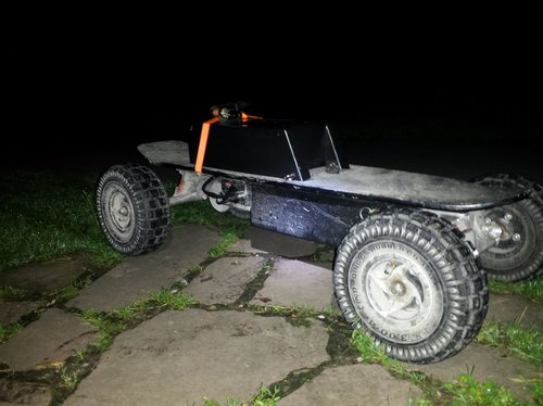

E-Board-Freak Posted September 22, 2014 Posted September 22, 2014 Hallo zusammen. Bin gestern bei einer Tour böse geflogen. Ich war gerade mit voller Geschwindigkeit auf ner Asphaltstraße unterwegs und plötzlich legt mein Board ne Vollbremsung hin. Ende vom Lied, Krankenhaus, Kniescheibe zertrümmert. Ist euch schon mal so etwas passiert? Habe n Mobo 800 + Helm und Handschuhen (leider keine knieschützer) bis jetzt. Grüße ausm Krankenhaus Quote

E-Board-Freak Posted September 22, 2014 Author Posted September 22, 2014 Danke erstmal Hab jetzt 2 schrauben in der Kniescheibe, laut den Ärzten wird das Knie wieder. Keine 100% aber zum Boarden dürfte es reichen. :cornut: Warum mein Board mich so abgeworfen hat muss ich unbedingt rausfinden, Hab keine lust wieder im Krankenhaus zu landen (wenn ich endlich wieder fahren kann). Board ist nicht ausgegangen, mechanisch blockiert hat auch nix. Keine Ahnung warum die Vollbremsung. Vielleicht hat ja jemand ne Idee was da passiert ist. Sorry für die falsche Kategorie (die vielen Schmetzmittel ). Und dir Kai Viel spass noch im Urlaub. Greez Quote

E-Board-Freak Posted September 23, 2014 Author Posted September 23, 2014 Auch dir erstmal danke Board ist ein Mo-Bo 800 cross. Jo Motorbremse. Es war so überraschend dass ich nicht kontrolliert absteigen konnte. Ich hab das board seit etwa einem halben Jahr und von alleine gebremst hat es bis jetzt noch nie. Quote

E-Board-Freak Posted November 7, 2014 Author Posted November 7, 2014 Hi Also mein Knie is inzwischen wieder verheilt. Bin auch wieder gefahren. 20km später wieder ne Vollbremsung, wieder auf die Fresse gelegt und Handgelenk verstaucht. Ich kapiers nicht. Funke kann ich ausschließen, Kumpel fährt schon ne weile mit meiner Fernbedienung und er hat keine Probleme damit. Kann es vielleicht mit Feuchtigkeit zu tun haben? Es war an beiden Tagen Neblig. Ich muss unbedingt rausfinden was da los is, allzuviele Versuche hab ich nichtmehr bis ich mir irgendwann das Genick breche. Macht auch kein Spaß mehr ständig böse aufs Maul zu fliegen Greez Quote

E-Board-Freak Posted November 7, 2014 Author Posted November 7, 2014 @ wheelman Nein hab keinen DM. Aber ein zweites Akkupack oben drauf, dass ich bei bedarf umstecke. @ barney hab die Silberne Quote
