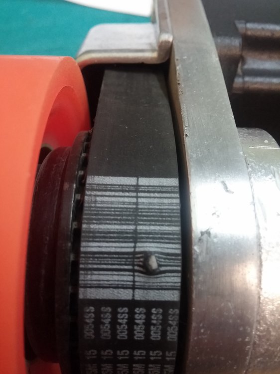

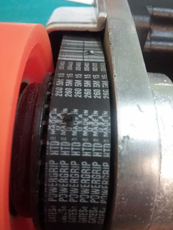

Evolve Skateboards DE Posted April 27, 2015 Posted April 27, 2015 Zum Bustin das gebockt hat.... also wir konnten bisher nichts feststellen. Was aber auch passiert sein könnte ist, dass Du vielleicht einen Steinchen ins Zahnrad bekommen hast, und dass hat es dann abrupt gebremst. Der kann dann auch wieder rausfliegen. Da bitte immer drauf achten und den Riemen auch überprüfen. Wir haben gerade ein Loch in Deinem Riemen gesehen, von einem Stein oder Scherbe und ein Stein steckte sogar noch drin. Wenn sowas mal reinkommt kann dass schon zu einem Bremsen geführt haben. Die Fotos sind im Anhang. Wir testen es noch ausführlich nach entfernen der Steine aus dem Riemen, denn sonst war kein Fehler am Board zu entdecken. Nach einem Langzeittest bekommst Du es zurück. Viele Grüße Jens Quote
