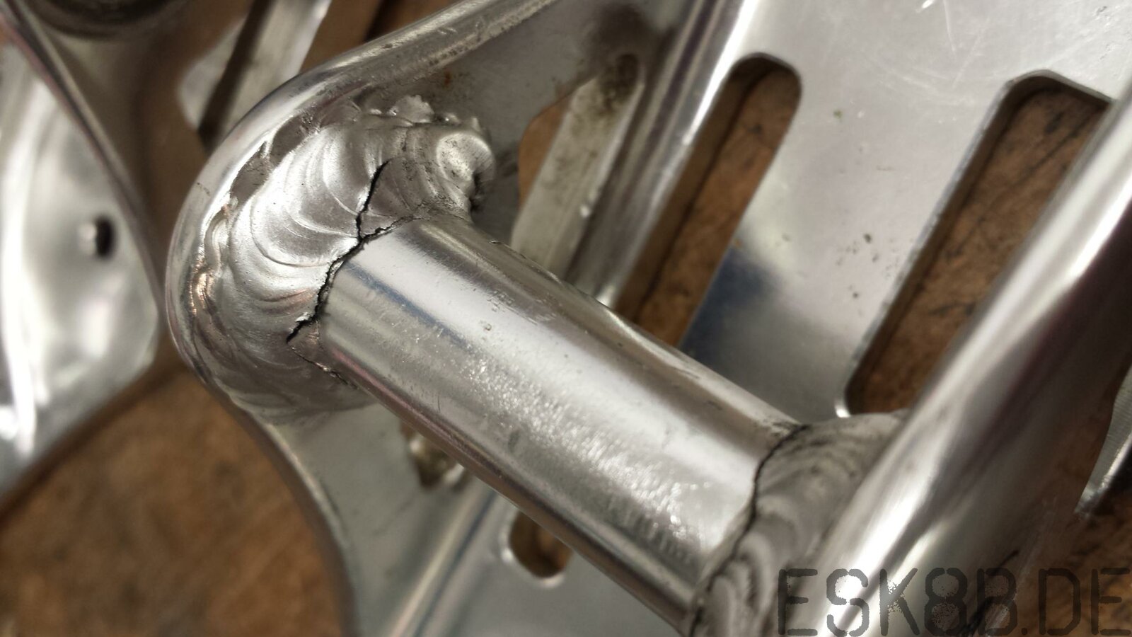

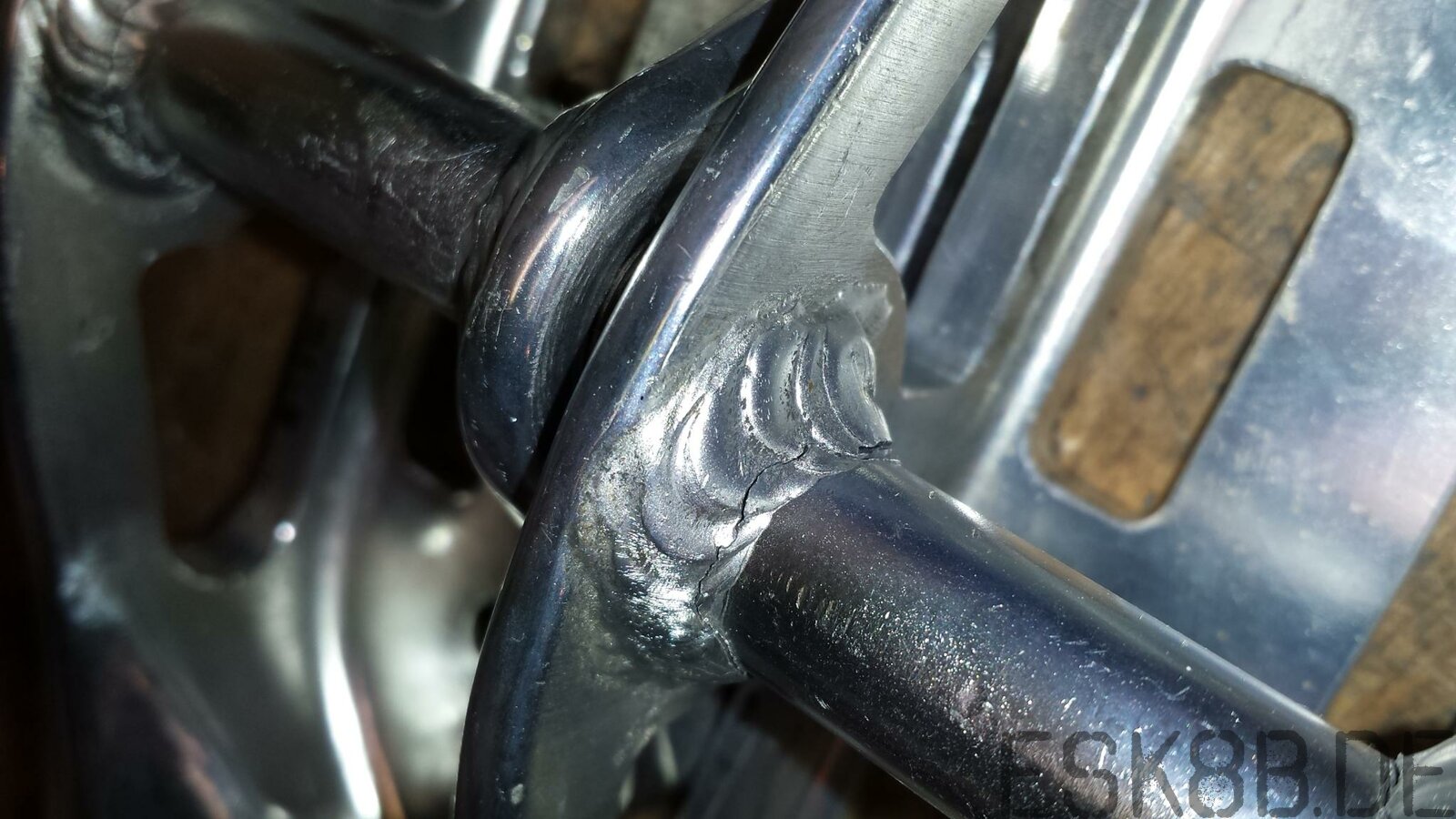

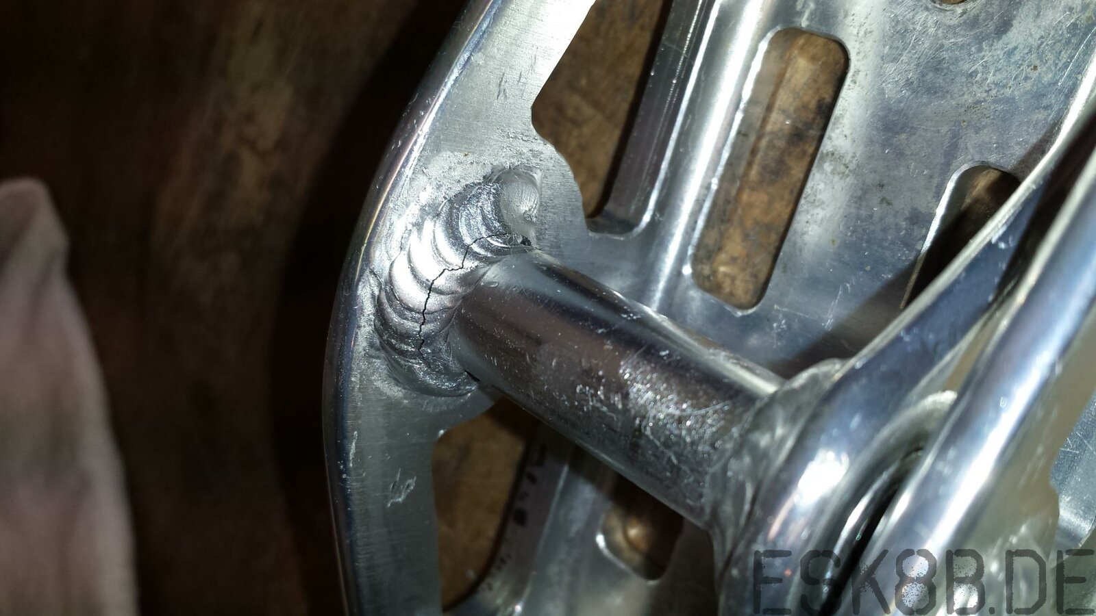

Duffman Geschrieben 6. April 2016 Autor Share Geschrieben 6. April 2016 Jenso hat ja schon angeboten seinen Sprinter als Testobjekt für den Abschleppcontest in Hassloch zur Verfügung zu stellen ;-) Mal sehen was sich bis dahin noch so entwickelt... Die ca. 500km die ich das Board schon durchs Gelände gepflügt hab haben allerdings auch schon die ersten Spuren hinterlassen: Hab die Schweißnähte inzwischen komplett rausgetrennt und die Achsen unserem Schweißer zukommen lassen. Mal sehen wann der Zeit findet... Bei der Gelegenheit werde ich auch gleich die etwas ausgeschlagene Bohrung aufreiben und den Achsen ein paar neue Lagerbuchsen gönnen. Zitieren Link zu diesem Kommentar Auf anderen Seiten teilen More sharing options...

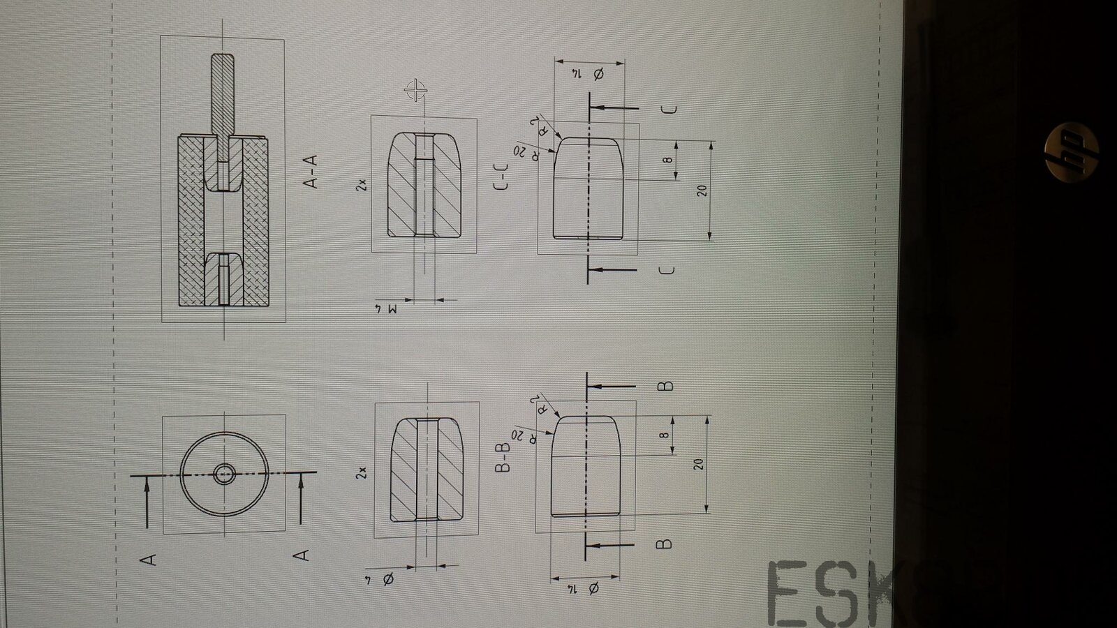

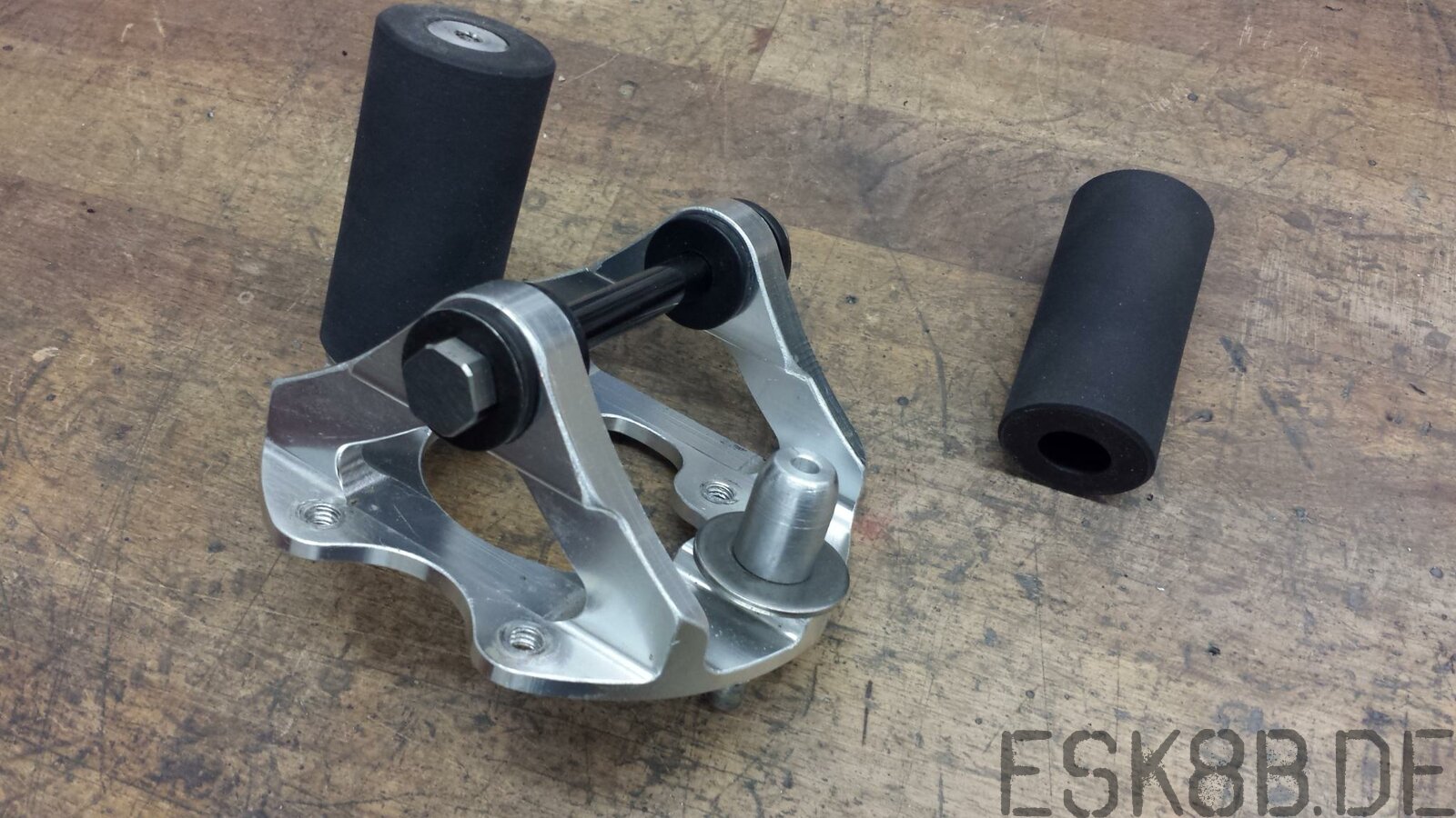

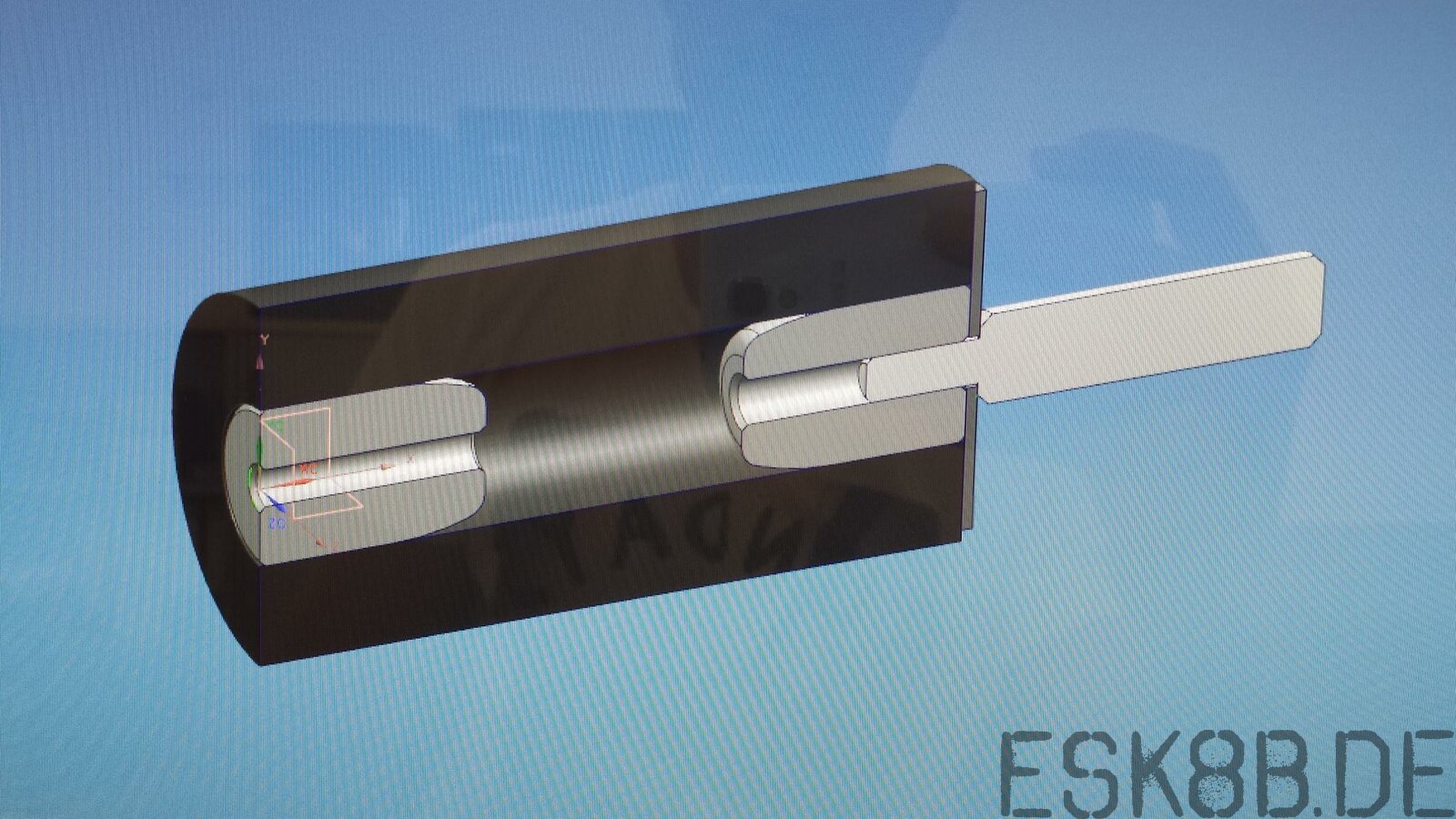

Duffman Geschrieben 6. April 2016 Autor Share Geschrieben 6. April 2016 Etwas, mit dem ich nie hunderprozentig zufrieden war, war das Lenkverhalten von meinem Board. Da die "egg shocks" von MBS recht kurz sind, hat man bei weich eingestellter Lenkung kaum Dämpfungswirkung, was gerade durch die großen Reifen schnell zum Speedwobbeln führt. Bei etwas härterer Einstellung sind die Dämpfer immer im Kontakt, allerdings ist die Federkennlinie durch die stärkere Vorspannung sehr progressiv, so dass man für enge Kurven sehr viel Kraft aufwenden muss. Erst hatte ich überlegt die egg shocks rauszuschmeißen und nur Federn einzusetzen. Dazu hätte ich dann aber separate Lenkungsdämpfer montieren müssen um das wobbeln zu verhindern. Das wäre wieder groß, schwer und wartungsintensiv geworden. Da Externe Links nur für Mitglieder sichtbar bei den neuesten Achsen auch vom herkömmlichen System abgekehrt ist und auf Elastomer Federelemente setzt, wollte ich damit auch mal mein Glück versuchen: Dies sind Elastomerfedern, die sonst in der Industie für große Kräfte bei mehreren Millionen Lastwechseln eingesetzt werden. Außer den Federeigenschaften haben diese eine Starke Eingendämpfung, was das Wobbeln, egal ob hart oder weich eingestellt, gar nicht erst aufkommen lässt. Die Baugröße E1556-32x63 ist von den Maßen und Federkräften nicht allzu weit von den Originalfedern weg. Die Federn selbst habe ich von , der Hersteller ist . Die Änderungen an den Achsen beschränken sich auf die kurzen Alu Zentrierbolzen auf die die Federn aufgesteckt werden. Die ersten Testfahrten waren sehr vielversprechend und haben meine Erwartungen bisher voll erfüllt. Nach dem letzten Testlauf hab ich sie im Außendurchmessen noch mal um 2mm abgedreht und die Lenkung noch ein klein wenig weicher zu machen. Mal sehen wie sie sich beim nächsten mal schlagen... Außerdem sieht man auf dem zweiten Bild den neuen Lagerbolzen mit 8,5mm Durchmesser der dann mit einem Tropfen Kleber in dem aufgeriebenen Durchmesser der ausgeschlagenen Achsen Platz nehmen soll. Die neuen Lagerbuchsen sind selbstverständlich auch auf 8,5mm aufgebohrt. Zitieren Link zu diesem Kommentar Auf anderen Seiten teilen More sharing options...

Duffman Geschrieben 16. Juni 2016 Autor Share Geschrieben 16. Juni 2016 Ja, macht schon ein klein wenig Spaß... Bei den "richtigen" Offroad Sachen hab ich halt meistens keine Chance mehr auch noch ne Kamera zu halten... da hab ich andere Sorgen:arf: Das Lenkverhalten mit den Elastomerfedern ist genial. Man kann sie recht weich einstellen und braucht sich trotzdem um Wobbeln keine Sorgen machen, da die Dinger eine enorme Eigendämpfung haben. Hab dazu mal ein Vergleichsvideo gemacht. Ausserdem können die Elastomerfedern nicht wie Stahlfedern auf Block fahren, sondern werden zum Ende hin progressiv härter. Dadurch kann man halt auch mit 'dem Panzer' recht enge Kurven fahren. Mit den Stahlfedern ist man halt häufiger umgefallen wenn die Kurve zu eng war und die Federn auf Block gegangen sind - unter den Schwerpunkt hüpfen klappt mit dem schweren Board nicht... Ein Kumpel ist gerade dabei die in sein elektro Next mit channel trucks einzubauen. Bin gespannt, mit dem bin ich auch immer umgefallen... Zitieren Link zu diesem Kommentar Auf anderen Seiten teilen More sharing options...

Jenso Geschrieben 20. Juli 2016 Share Geschrieben 20. Juli 2016 Moinsen Duffman (-; Habe auch mal einen Versuch unternommen basierend auf deinen Erfahrungen mit den Elastomeren. Ich fande dein Video recht eindrucksvoll und wollte es auch einfach mal testen. Ich habe die Elastomere so belassen wie sie von meussburger kommen und nur die Federteller von Trampa auf den 14mm Innendurchmesser der Elastomere abgedreht... Die erste Testfahrt war gut, besserer Geradeauslauf und trotzdem weichere Lenkung. Ab der zweiten Fahrt jedoch fingen die Elastomere an beim extremen Einlenken einzuknicken. Soll heissen das sie sich nicht bauchig zusammendrücken sondern einseitig einknicken. Du hast solche Probleme anscheinend nicht... Woran könnte das bei mir liegen? Ausser den Zentrierbolzen/Federtellern fällt mir eigentlich kein Anhaltspunkt ein. Wie lang und was für ein DM haben deine Zentrierbolzen? Oben und unten beweglich auf den Einstellbolzen? Beste Grüße aus dem Pott Jenso 1 Zitieren Link zu diesem Kommentar Auf anderen Seiten teilen More sharing options...
Duffman Geschrieben 20. Juli 2016 Autor Share Geschrieben 20. Juli 2016 Hallo Herr der fliegenden Dreckfetzen :devil: Klingt irgendwie nach zu wenig Führungslänge, die Federteller sind ja nicht besonders hoch. Hab bei mir 20mm lange Bolzen drin und hatte damit noch keine Probleme. Der untere ist mit M4 an der Achse verschraubt und der obere steckt mit der großen Unterlegscheibe auf dem 4er Bolzen der Einstellschraube und ist mit Locktite verklebt. Gruß Peter Zitieren Link zu diesem Kommentar Auf anderen Seiten teilen More sharing options...
Jenso Geschrieben 20. Juli 2016 Share Geschrieben 20. Juli 2016 Hey Peter. Danke für deine Ausführungen samt Zeichnungen :thumbsup: Ja denke ich auch das es was mit der Führungsbolzenlänge zu tun haben muss. Nach dem abdrehen der Trampa Federteller sind circa 12mm stehen geblieben, wahrscheinlich einfach zu wenig. Ich werde mal bei Gelegenheit wenn die Fräse frei ist solche Bolzen machen und noch mal testen. Jo geil ist ja nicht mehr lang bis wa Uns treffen. Cool ik freu mir. Bis dennse Jens Zitieren Link zu diesem Kommentar Auf anderen Seiten teilen More sharing options...
