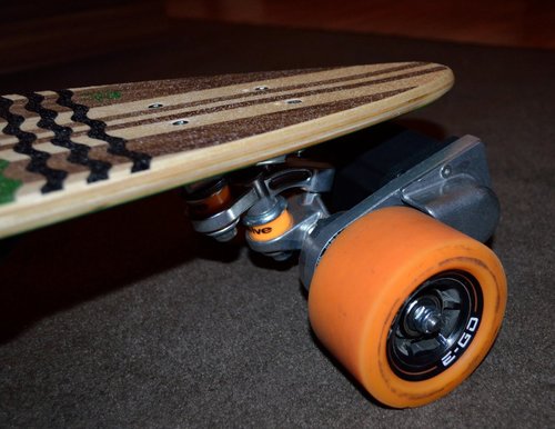

Falke Posted October 12, 2015 Posted October 12, 2015 (edited) Ich hab die Flywheels noch nicht probiert aber es stimmt schon, je größer die Rolle, desto besser kannst du kleine Hindernisse überwinden, ich fahr auch gerne große Rollen aber Boardsteinkanten kannst du damit trotzdem nicht hochfahren. Ich habs gemerkt als mal von 90 auf ca. 75 oder was gewechselt hab und dann fast vom Board geflogen bin, weil ich gewohnt war die Kante immer hochzukommen. Bei meinem E-Go Cruiser hab ich an der Vorderachse sogar 125mm ScooterRollen genommen, das werd ich beim Evolve dann sicher auch wieder probieren, man kann dann halt schlechter Carven und nicht Sliden. Edited October 12, 2015 by Falke Quote
