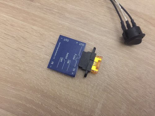

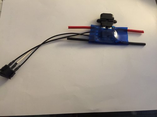

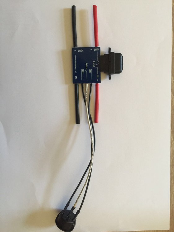

Attila Posted January 30, 2016 Posted January 30, 2016 Wir haben uns Gedanken gemacht, wie ihr eure teuren VESC´s noch besser schützen könnt. Da ja hier das Thema schon öfter diskutiert worden ist, haben wir den Entwurf von Benjamin umgesetzt. Jetzt gibt es die Sparkprotection Power Switch mit Sicherung bei esk8.de Gruß David und Attila 1 Quote

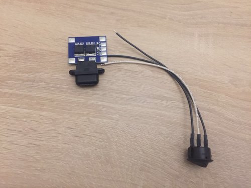

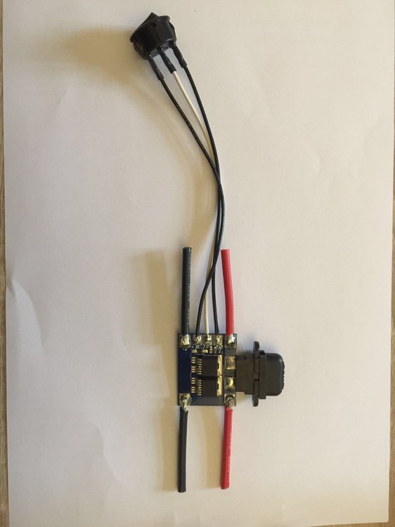

hexakopter Posted January 31, 2016 Posted January 31, 2016 Schön zu sehen, dass es sie endlich bei euch gibt. Mich würde mal interessieren wie warm die beiden Fets werden, wenn ihr sie über einen längeren Zeitraum mit 40A (bei 60A Sicherung vielleicht auch 60A) belastet. Gibts da bei 60A schon Wärmeprobleme oder bleiben sie bei 40A noch schön kühl? @eXo Hab dir mal was zu deiner Modifikation in einem anderen Thread geschrieben: Externe Links nur für Mitglieder sichtbar Am besten einfach selber bauen. Quote
barney Posted January 31, 2016 Posted January 31, 2016 Wenn es die vermutlich gleichen MOSFETs sind wie im VESC, rechne mit ca. 1mOhm. Oder I^2×R=? Oder bei 40A > 1600 /1000=1.6W Grüße Barney Quote
elkick Posted January 31, 2016 Posted January 31, 2016 Die Sicherung ist mit 40A/60A für Setups von 8s-12s im Dauerbetrieb gewählt, und warm wird dabei nichts. Sie kann auch den individuellen Bedürfnissen angepasst werden, ich kenne Leute die sich da eine 100A ran gelötet haben und friedlich damit durch die Gegend fahren (Kühlkörper auf den Fets). Wenn man sich unbedingt ein 6s Setup 16/32 mit 290kV Motor zimmern will und damit dann die Berge hoch heizen möchte, ok. Dann kommt er mit dieser Sicherung ganz sicher nicht weit. Der Switch hält aber trotzdem. Ist aber eher die absolute Ausnahme, dass jemand das braucht. Dauerströme von >40A erreicht man mit dem VESC mit 12s auch nicht mehr so ohne weiteres und Peaks können mit stärkeren Sicherungen abgefangen werden. Die Sicherung soll ja meine Elektronik vor dem Verglühen retten (z.B. Kurzschluss des Motors) und mich nicht beim Fahren hindern. Quote
hexakopter Posted January 31, 2016 Posted January 31, 2016 Danke euch beiden für die Infos. Mit den 1.6W kann ich leider nicht so viel anfangen, weil die Rechnung zu einer entsprechenden Temperatur des D2Pak Packages nicht mehr eine solche Kindergartenrechnung ist. Da kommt es dann ja auch auf verschiedenste Koeffizienten des Packages und der PCB usw. an. Danke trotzdem für die Info Barney. Bestellt euch doch noch ein paar metallige Umschalter mit einem LED drin. Damit siehts noch geiler aus und ist bestimmt interessant als Zusatzoption gleich mit zu bestellen. Hast du denn auch eine passende Quelle zu dem genannten Schalter? Ich glaube ich weiß was du meinst, hab aber noch nichts wirklich bezahlbares (unter 5€) gefunden. Auch zu bedenken, dass für die LED 12V nicht gerade geeignet wäre. Quote
barney Posted January 31, 2016 Posted January 31, 2016 Ich fand das ganz einleuchtend. 800mW/MOSFET geht unter der Rubrik langweilig. Außer du isolierst die MOSFETs in Dämmstoff und fährst ewig den Berg mit 40A hoch. Da verweise ich immer gerne auf meine Aufzeichnung einer Stadtausfahrt. 150W oder ca. 5A ist eher normal. Also 25/1000. Wenn du dann den Gehäusewiderstand aus dem Datenblatt und der Leiterplatte nimmst, dann öhhhhh... Quote

elkick Posted February 11, 2016 Posted February 11, 2016 Wir liefern mit 40A continuos (60A Peak für bis zu 5-10sek) aus, wer mehr braucht kann aber auch den Halter entfernen oder einen anderen anlöten und z.B. mit einer 100A ersetzen. Kenne auch Leute die das machen und mit 80A bzw. 100A fahren. Die von dir verlinkte Sicherung passt. Enertion verbaut in der Space Call 30A. Der Halter stammt von einem Automobilzulieferer direkt und wurde für unsere Zwecke geringfügig angepasst, aber den gibt's so ähnlich auch im Retailbereich. Als DiY-Lösung würde ich aber eine dem Setup angemessene Sicherung direkt auf die Platte löten und zusätzlich ein Überbrückungskabel mit Stecker für Notfälle unterwegs verbauen. Ist mit Sicherheit günstiger. Quote
