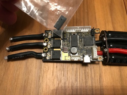

Snake Posted January 23, 2017 Posted January 23, 2017 Hi Jungs...ich bin ja noch neu im Thema E-Board...aber kann es sein, daß die VESC's irgendwie leicht aufrauchen...? Heute im Keller ein paar Meter getestet, dann auf der Werkbank noch a paarmal Gas geben und gebremst...puff...nix geht mehr. Gehäuse aufgeschraubt...Rauchwölckchen rausgekommen...[emoji51][emoji85] Offensichtlich hats den Chip erwischt...so ne Sch.....!!! Das Ding ist wahrscheinlich für die Tonne, oder kann man das noch retten...? Quote
Falke Posted January 23, 2017 Posted January 23, 2017 Der Standard-VESC ist nicht sehr stabil, wir haben alle schon diverse DRV-Chips gekillt, kannst du bei Lukas reparieren lassen, kostet ca. 40 Eur, also nicht gleich wegschmeißen das Ding. Was hast du denn gemacht und mit was für Motor-Einstellungen? Quote
Snake Posted January 23, 2017 Author Posted January 23, 2017 Ok...danke für den Tip, aber wer ist Lukas? Und was meinst Du mit Standard VESC? Kann man den VESC denn "tunen" daß er stabiler wird? Ich bin mit dem Teil noch keinen Meter auf der Straße gefahren...nur ein paar Meter zum Testen im Keller...und danach wie gesagt noch ein paarmal auf der Werkbank Gas gegeben und wieder abgebremst...das war's...puff und gekillt...[emoji85] Ganz normal Motorerkennung und Standardparameter, FOC. Quote

Snake Posted January 29, 2017 Author Posted January 29, 2017 Update: Heute den DVR ausgetauscht - aber leider funktioniert das VESC noch immer nicht...uääähhh...:frusty: Naja...werde mich mal nochmal an den Herstellern wenden - er hat mir ja freigestellt, den DVR selbst zu tauschen. Mal sehen, was man jetzt noch machen kann. So ein Sch....:mad: 1 Quote
Snake Posted January 30, 2017 Author Posted January 30, 2017 Gute Nachricht Heute Info bekommen von Externe Links nur für Mitglieder sichtbar Der VESC wird sofort kostenlos ausgetauscht - meinen schick ich zurück zur Fehleranalyse. Das nenn ich mal nen schnellen und unkomplizierten Service! Top! :thumbsup: Quote
Snake Posted February 6, 2017 Author Posted February 6, 2017 Kundenfreundlich und super Service! Ohne große Diskussion defektes VESC ausgewechselt [emoji106][emoji106][emoji106] Werde jetzt auf jeden Fall vorsichtshalber die EPRM auf 60000 begrenzen und nen Kühlkörper auf den DVR kleben. Hoffe dann passt's [emoji6] Quote
Snake Posted February 6, 2017 Author Posted February 6, 2017 (edited) ...vielleicht hilft's ja ein wenig...[emoji848] Edited February 6, 2017 by Snake Quote
