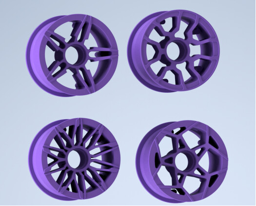

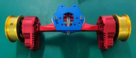

Henceke21 Posted December 31, 2021 Posted December 31, 2021 hallo Mein Partner und ich haben an der Entwicklung von E-Skateboard-Produkten gearbeitet. Was hältst du von ihnen? 🤪🤪🤪🤪 Aluminium CNC Brückenlänge 350MM ----- Wellenlänge 55MM ---- Wellendurchmesser 10MM. Dicke der Motorhalterung 7MM ---- Mittenabstand der Halterung 65-69MM ---- Position der Motormontagebohrung φ38MM. Der Sockel ist mit einem einstellbaren Winkel von 11 bis 55 Grad ausgestattet. Es ist wirklich nicht einfach, ein E-Skateboard zu bauen!" Größe: innerer Raddurchmesser 92MM ---- äußerer Rahmendurchmesser 104MM ---- innere Radbreite 55MM ---- äußere Radbreite 61MM. Geeignete Reifengröße: 7-8 Zoll Quote

Henceke21 Posted January 3, 2022 Author Posted January 3, 2022 (edited) Nein, wir sind zwei Elektro-Skateboarder und konnten keine Räder und Achsen finden, die uns gefielen, also haben wir versucht, selbst zu basteln, aber wir fanden, dass unsere fertigen Produkte nie besonders aussahen, also wollten wir fragen, ob ihr irgendwelche cooleren Ideen habt. ps, das Aufstellen der Dimensionen ist nur, damit die Leute ihre Meinung sagen können, da wir noch nicht einmal ein fertiges Produkt haben hahahaha Edited January 3, 2022 by Henceke21 Quote
oldtrapper Posted January 3, 2022 Posted January 3, 2022 Aha. Ok, das "Hilfe" im Titel verleitete mich zu unschönen Spekulationen ... sorry, Gutes Neues und so 🙂 Falls Externe Links nur für Mitglieder sichtbar diesen Beitrag nicht eh liest, kann man ihn auch fragen, was notwendig ist, damit er es in sein Sortiment aufnimmt. Teile mit Herzblut von Anwendern aufgelegt wird er cool finden, kann ich mir vorstellen. Good Luck. Zumindest bei den Felgen habe ich den Eindruck, dass das Kunststoff ist und nicht Alu ... wird dann schwer werden. Vor allem, wenn man an die Materialfehler und Ermüdungsrisse bei Fabian Dörig früher und bei Cloudwheels denkt. Quote
jayempii Posted January 4, 2022 Posted January 4, 2022 Die Achse und die Komponenten sehen edel aus 1 Quote
Henceke21 Posted January 5, 2022 Author Posted January 5, 2022 (edited) Externe Links nur für Mitglieder sichtbar haha, da ich eine Übersetzungssoftware benutze, kann ich mich vielleicht nicht sehr gut ausdrücken, aber ich kann Englisch und ein bisschen Französisch, Deutsch habe ich an der Universität gelernt, aber es ist sowieso zu schwierig... Vielen Dank für deinen Kommentar😄 Super! Hallo ! Ist es möglich, dass wir zu wenig Informationen über diese Teile haben? Oder müssen wir erst ein fertiges Produkt herstellen, um mehr Meinungen zu erhalten? Vielen Dank, dass du dir meinen Beitrag angeschaut hast! Edited January 5, 2022 by Henceke21 Quote
