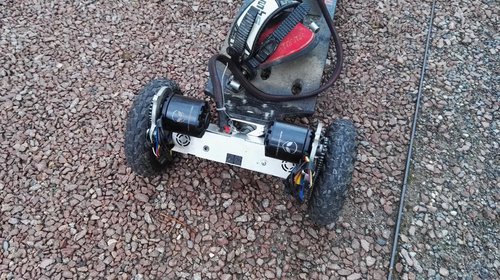

eXo Posted September 18, 2015 Author Posted September 18, 2015 Hier noch ein Foto von dem Gebastel. 1 Quote
elkick Posted September 18, 2015 Posted September 18, 2015 Passen die Sensorstecker von Alien am Xerun? Oder musstest du die manuell neu verbinden? Quote
eXo Posted September 18, 2015 Author Posted September 18, 2015 Das war Plug n Play. Habe nur die Kabel verlängert. Das waren aber konfektionierte Kabel von HK. Ausgwechselt habe ich sie schon. Quote
