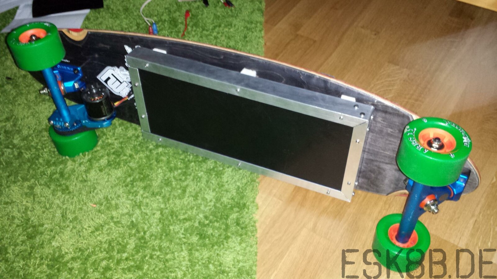

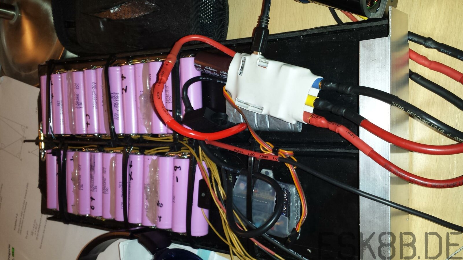

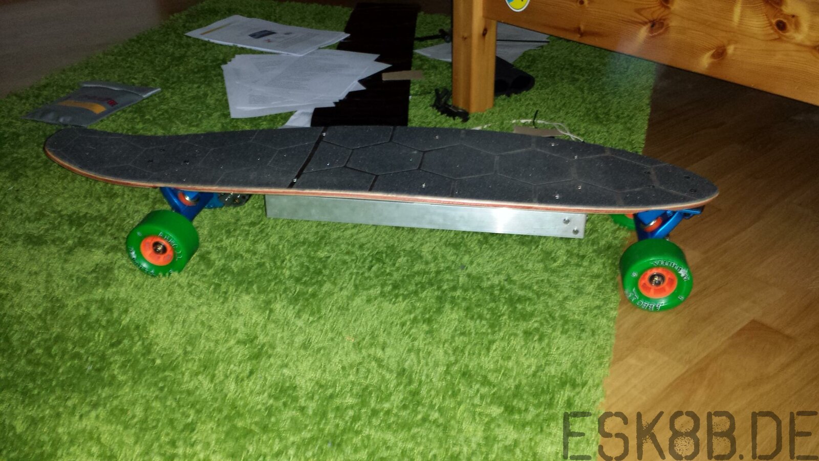

xllxis Geschrieben 13. Dezember 2015 Autor Share Geschrieben 13. Dezember 2015 Gestern ging es um meine Akkubox, war echt viel Arbeit, bin jetzt aber sehr zufrieden damit:) Sie ist ein bisschen von dem Board abgehängt, so kann die Luft besser zirkulieren und ist besser vor Erschütterungen geschützt. Die Kiste ist wie eine Schublade aufgebaut, so kann man die Elektronik auf die "Schublade" packen und wenn mal was kaputt ist, kann man sie ganz rausziehen und alles ist draußen :thumbsup: Mal schauen wie weit ich heute mit der Elektronik komme... Luis Zitieren Link zu diesem Kommentar Auf anderen Seiten teilen More sharing options...
Attila Geschrieben 13. Dezember 2015 Share Geschrieben 13. Dezember 2015 Eine Frage, dazu musst du aber jedes mal eine Achse abbauen oder:confused5: Zitieren Link zu diesem Kommentar Auf anderen Seiten teilen More sharing options...
xllxis Geschrieben 13. Dezember 2015 Autor Share Geschrieben 13. Dezember 2015 Jaa genau, aber das ist ja schnell gemacht:cornut: Zitieren Link zu diesem Kommentar Auf anderen Seiten teilen More sharing options...

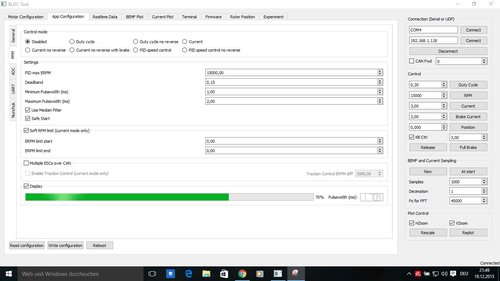

xllxis Geschrieben 13. Dezember 2015 Autor Share Geschrieben 13. Dezember 2015 Wenn ich meinen VESC connecten möchte kommt "No firmware read response". Was kann ich da machen? Zitieren Link zu diesem Kommentar Auf anderen Seiten teilen More sharing options...
nicolas Geschrieben 13. Dezember 2015 Share Geschrieben 13. Dezember 2015 (bearbeitet) Die Verkabelung zwischen ESC und Motor sollte man so kurz wie möglich wählen und zwar aus Gründen. VESC kenne ich mich nicht mit aus, leider :skep: bearbeitet 13. Dezember 2015 von nicolas 1 Zitieren Link zu diesem Kommentar Auf anderen Seiten teilen More sharing options...
xllxis Geschrieben 13. Dezember 2015 Autor Share Geschrieben 13. Dezember 2015 Ja werden gegebenenfalls nochmal gekürzt, obwohl das bei 6mm2 doch nicht ein so großes Problem wäre oder?... im Gegensatz zum VESC.... Zitieren Link zu diesem Kommentar Auf anderen Seiten teilen More sharing options...
elkick Geschrieben 13. Dezember 2015 Share Geschrieben 13. Dezember 2015 wenn der VESC mit dem BLDC Tool nicht angesprochen werden kann, hat das meist eine der 4 Ursachen: 1. VESC hat keinen Strom, 2. USB-Kabel funktioniert nicht (tauschen), 3. der Port am Rechner wird nicht richtig erkannt (neu installieren) oder 4. die FW ist nicht korrekt installiert. Bei 4. kann es sein, dass mit einer älteren BLDC Version die ältere FW aufgespielt werden kann, ansonsten muss mit einem STLinkv2 die FW (und sicherheitshalber auch der Bootloader) neu eingespielt werden. PS. Kürzere Motorkabel wären besser, der VESC sollte aber trotzdem funktionieren. 1 Zitieren Link zu diesem Kommentar Auf anderen Seiten teilen More sharing options...

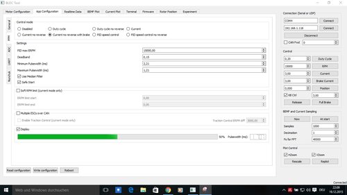

xllxis Geschrieben 19. Dezember 2015 Autor Share Geschrieben 19. Dezember 2015 (bearbeitet) Kann mir vielleicht jemand bei dem Nunchuck mit Wiiceiver helfen? Wenn ich ihn in dem VESC Toll wie beschrieben einrichten will, steht bei dem Displayfeld 50% und nach rebooten tut sich auch nichts, wenn man gas gibt oder bremst. Wo kann da der Fehler liegen? bearbeitet 19. Dezember 2015 von xllxis Zitieren Link zu diesem Kommentar Auf anderen Seiten teilen More sharing options...

xllxis Geschrieben 19. Dezember 2015 Autor Share Geschrieben 19. Dezember 2015 Habe den Fehler gefunden. Bei dem Wiiceiver muss man ja auf PPM umschalten. Alter freue ich mich gerade. ES LÄUFT :cornut::cornut::cornut::cornut::cornut::cornut::cornut::cornut::cornut::peace::peace::peace::peace::peace::peace::peace::peace::peace::peace::):):bounce::bounce::bounce::bounce::bounce::rofl::rofl::rofl:: Zitieren Link zu diesem Kommentar Auf anderen Seiten teilen More sharing options...
xllxis Geschrieben 19. Dezember 2015 Autor Share Geschrieben 19. Dezember 2015 Besitz hier jemand einen Wiiceiver und kann mir beim Kalibrieren helfen. In der Anleitung steht ja, man soll 5 S. lang die C Taste drücken aber da passiert bei mir nichts... Zitieren Link zu diesem Kommentar Auf anderen Seiten teilen More sharing options...
xllxis Geschrieben 19. Dezember 2015 Autor Share Geschrieben 19. Dezember 2015 Wenn mein Controller genau in der Mitte ist, wird ein Signal von 70% ausgesendet, wenn ich ganz zurück geh, ist das Signal immer noch bei 70%. Weiß jemand wie ich die 20% hinunter komme? Danke Zitieren Link zu diesem Kommentar Auf anderen Seiten teilen More sharing options...
elkick Geschrieben 19. Dezember 2015 Share Geschrieben 19. Dezember 2015 Mach die Kalibrierung besser im PPM Setup des BLDC Tools: Wert bei Vollgas notieren, Wert bei Vollbremsung notieren (neben dem Balken) und dann beide Werte oben eintragen, Write config, danach reboot. 1 Zitieren Link zu diesem Kommentar Auf anderen Seiten teilen More sharing options...
xllxis Geschrieben 19. Dezember 2015 Autor Share Geschrieben 19. Dezember 2015 Kannst du mir bitte noch kurz sagen wo genau ich die Eintagen soll, will den VESC nicht schrotten, hab da ein bisschen Respekt:thumbsup: da bei Pulsewidth? Zitieren Link zu diesem Kommentar Auf anderen Seiten teilen More sharing options...
elkick Geschrieben 19. Dezember 2015 Share Geschrieben 19. Dezember 2015 Min pulswidth = Max. Bremswert, Max. Pulswidth = max. Gaswert. Und ganz oben: "Disabled" ist nicht gut, nimm "current no Reverse with brake" 1 Zitieren Link zu diesem Kommentar Auf anderen Seiten teilen More sharing options...
xllxis Geschrieben 19. Dezember 2015 Autor Share Geschrieben 19. Dezember 2015 (bearbeitet) Komisch, jetzt verändert sich bei gas/bremsen kein % steht bei 50%. Die pulswidth Werte ändern sich aber von 2,21-1,21 bearbeitet 19. Dezember 2015 von xllxis Zitieren Link zu diesem Kommentar Auf anderen Seiten teilen More sharing options...
elkick Geschrieben 19. Dezember 2015 Share Geschrieben 19. Dezember 2015 Ich weiß nicht, ob du das Kabel richtig rum hast. Daher: Kabel 1x drehen, zurück auf Start (Pulswidth wieder auf 1.0 und 2.0, testen). Wenn das nicht geht, wie vorhin: werte anpassen, "write Configuration" und dazwischen immer auf "reboot" klicken! 1 Zitieren Link zu diesem Kommentar Auf anderen Seiten teilen More sharing options...

elkick Geschrieben 20. Dezember 2015 Share Geschrieben 20. Dezember 2015 Genau 50% in der Neutralstellung ist schon notwendig, sonst beginnt er auch zu früh zu bremsen und das Gasgeben wird ev. unberechenbar. 1 Zitieren Link zu diesem Kommentar Auf anderen Seiten teilen More sharing options...
