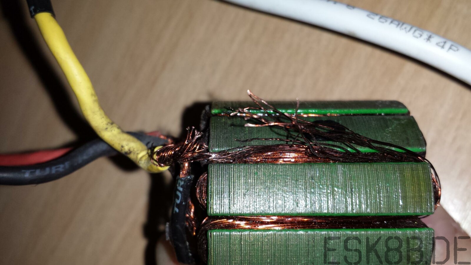

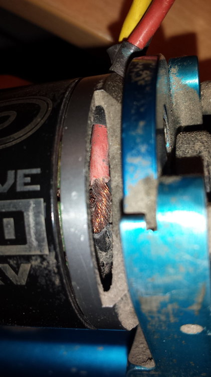

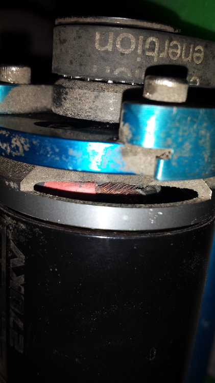

xllxis Geschrieben 23. Dezember 2015 Autor Share Geschrieben 23. Dezember 2015 (bearbeitet) Nachdem ich heute meinen Akku leer gefahren habe, habe ich mal einen Blick in den Motor gewagt, und sah das da. Bei max. Geschwindigkeit, hat er auch angefangen irgenwie zu schleifen was kann ich da jetzt machen?? Und ich habe noch eine frage, bei wie viel Volt habt ihr eingestellt, das der Regler abschaltet? Schöne Weihnachten noch Luis Bilder sind jetzt auch noch in meinem Album bearbeitet 23. Dezember 2015 von xllxis Bilder sind nicht erschienen Zitieren Link zu diesem Kommentar Auf anderen Seiten teilen More sharing options...

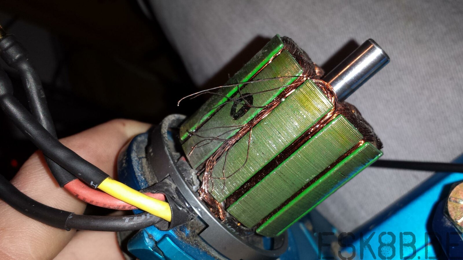

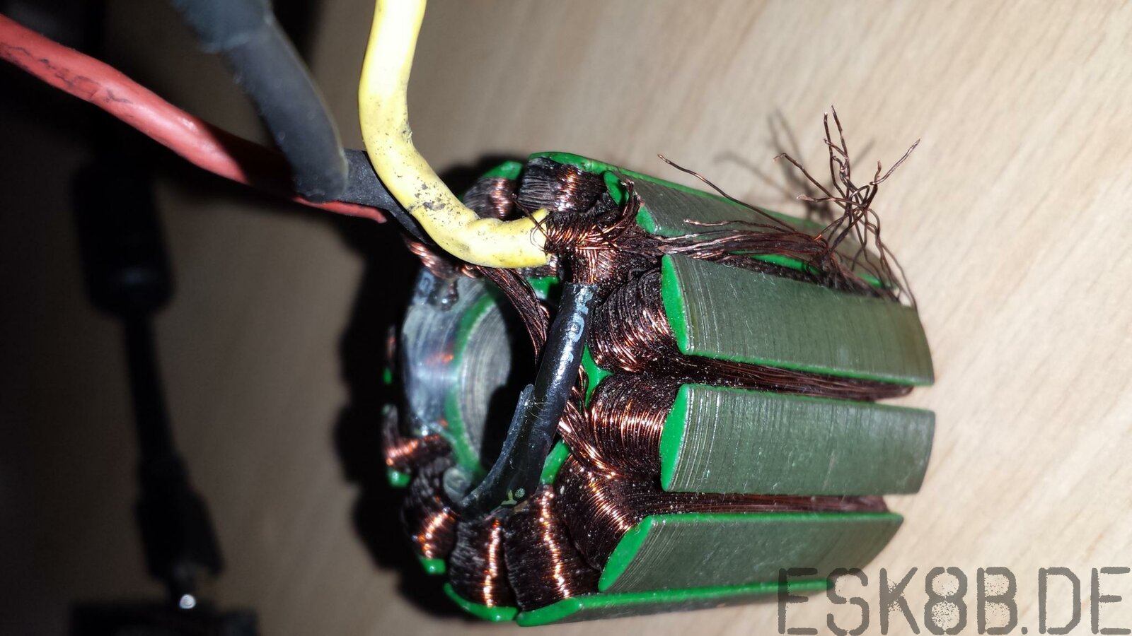

xllxis Geschrieben 23. Dezember 2015 Autor Share Geschrieben 23. Dezember 2015 (bearbeitet) Habe den Motor jetzt mal geöffnet und habe dann das hier vors Gesicht bekommen. Was soll ich den jetzt machen? Ist ja sicher nicht Normal und weiß jemand woher das kommt? bearbeitet 23. Dezember 2015 von xllxis Zitieren Link zu diesem Kommentar Auf anderen Seiten teilen More sharing options...
boesila Geschrieben 23. Dezember 2015 Share Geschrieben 23. Dezember 2015 Hm, hab also normal ist das auf jeden Fall nicht. Was du machen kannst ist entweder neuwickeln (da brauchst du aber neuen Draht) oder du lötest die Drähte wieder zusammen, falls das irgendwie noch geht... Good Luck! 1 Zitieren Link zu diesem Kommentar Auf anderen Seiten teilen More sharing options...
xllxis Geschrieben 23. Dezember 2015 Autor Share Geschrieben 23. Dezember 2015 Also mit einfach wieder reinstecken ist das nicht getan? weißt du vielleicht, woher das kommen kann? Zitieren Link zu diesem Kommentar Auf anderen Seiten teilen More sharing options...
xllxis Geschrieben 23. Dezember 2015 Autor Share Geschrieben 23. Dezember 2015 Und kann mir jemand sagen, wie ich den "Motordeckel" von den Spulen runter bekomme, kann sie irgendwie nur ein bisschen drehen? Zitieren Link zu diesem Kommentar Auf anderen Seiten teilen More sharing options...
boesila Geschrieben 23. Dezember 2015 Share Geschrieben 23. Dezember 2015 Also woher das kommt, kann ich dir leider nicht sagen und ich kann mir das auch nicht erklären... Aber wie du den Deckel abbekommst kann ich dir verraten :-) Guckst du Externe Links nur für Mitglieder sichtbar 1 Zitieren Link zu diesem Kommentar Auf anderen Seiten teilen More sharing options...
bash42 Geschrieben 23. Dezember 2015 Share Geschrieben 23. Dezember 2015 könnte sein das ein stein oder so was in das Gehäuse gekommen ist und die wicklung beschädigt hat, aber gewiss lässt sich das nicht sagen. Der Motor ist an sich Schrott, wird nur neu wickeln helfen 1 Zitieren Link zu diesem Kommentar Auf anderen Seiten teilen More sharing options...
nicolas Geschrieben 23. Dezember 2015 Share Geschrieben 23. Dezember 2015 abgefahren, das ist mir in den ganzen Zeit noch nie passiert! (und das teilweise trotz billiger Chinamotoren) Sieht für mich auch nach neu Wickeln aus. Ist auf jeden Fall mechanisch beschädigt Irgendwo gibt es hier auch ne Wickelanleitung, musste mal suchen... Nico 1 Zitieren Link zu diesem Kommentar Auf anderen Seiten teilen More sharing options...
barney Geschrieben 23. Dezember 2015 Share Geschrieben 23. Dezember 2015 Also mit einfach wieder reinstecken ist das nicht getan? Ist das eine Form von Humor, den ich noch nicht verstanden habe? 1 Zitieren Link zu diesem Kommentar Auf anderen Seiten teilen More sharing options...
xllxis Geschrieben 23. Dezember 2015 Autor Share Geschrieben 23. Dezember 2015 Ja ich bin ja noch den ganzen Tag mit der beschädigten Wicklung gefahren, und das ging eigentlich ganz gut. Habe es ja erst am Ende gemerkt... Es würde doch schon langen, nur eine Spule neu zu Wickeln, nicht das ich jetzt bei allen machen muss... Zitieren Link zu diesem Kommentar Auf anderen Seiten teilen More sharing options...
Duffman Geschrieben 24. Dezember 2015 Share Geschrieben 24. Dezember 2015 Hallo Xllxis, das gleiche Problem hatte ich bei einigen von meinen NTM5060 auch schon. Ich vermute, dass wenn man die Motoren quält, der Kleber mit dem die Wicklungen getränkt sind weich wird und die Wickeldrähte durch das starke Magnetfeld aus der Nut gedrückt werden. Ich habe die Litzen wieder zusammengelötet und den Stator danach großzügig mit Sekundenkleber getränkt. Seitdem hatte ich mit den Motoren keine Probleme mehr. Gruß Peter 2 Zitieren Link zu diesem Kommentar Auf anderen Seiten teilen More sharing options...
xllxis Geschrieben 24. Dezember 2015 Autor Share Geschrieben 24. Dezember 2015 Also könnte ich jetzt einfach, die offenen Drähte wieder an das Gelb-Schwarze kable daranlöten und Isolieren und gut ist? Könnte ich dazu eventuell eine Wicklung abnehmen, damit ich mehr Platz habe? Und würde es sich nicht dann jetzt gleich anbieten, die Kabel gegen Silikon kabel zu Tauschen? Danke Luis Zitieren Link zu diesem Kommentar Auf anderen Seiten teilen More sharing options...
bash42 Geschrieben 24. Dezember 2015 Share Geschrieben 24. Dezember 2015 Ausprobieren kannst es,aber so bald sich der Wickllungswiederstand ® ändert, verschiebt sich das Drehfeld.. Also hinterher lieber erstmal den Wicklungswiederstand ® abgleichen Frohes Fest! Fabi Zitieren Link zu diesem Kommentar Auf anderen Seiten teilen More sharing options...
