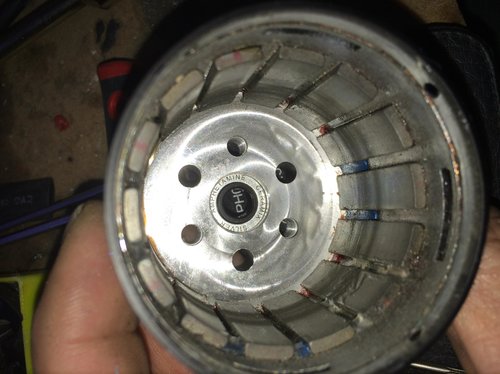

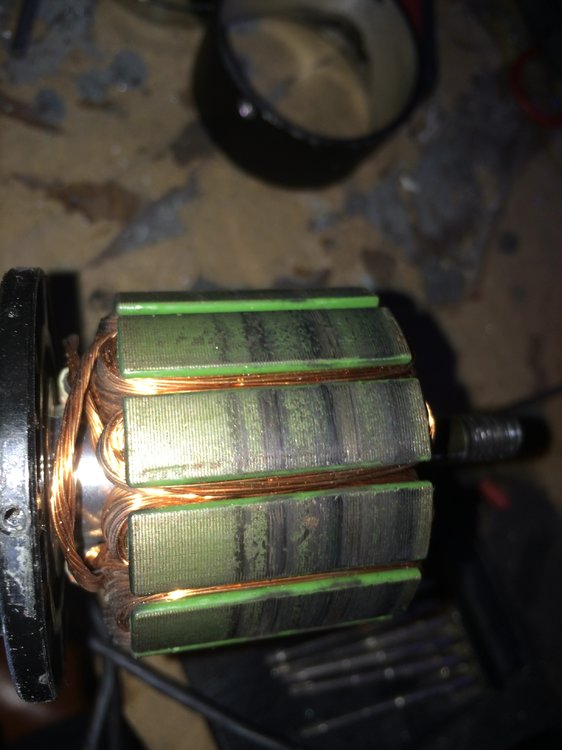

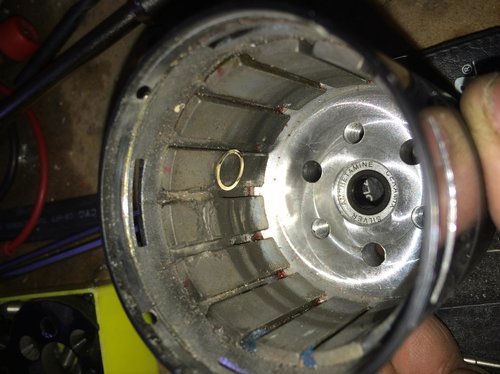

Habe herausgefunden wieso es einen VESC Grillfest gab :peace:
Oha :devil: aber nach sowas zu gucken darauf muss man erstmal kommen :D
Hat der Motor sich denn nicht schrecklich angehört?
Link zu diesem Kommentar
Auf anderen Seiten teilen
Jo da muss man erst mal nachsehen.
Besonders ärgerlich ist, dass das Problem wahrscheinlich von dir verursacht wurde. Sieht mir nach einer Unterlegscheibe Achse -> Rolle aus.
Ja mit Sicherheit habe ich den Fehler
selber verursacht, und ja es ist ein
Speedring.
Wahrscheinlich beim Wechseln der Wheels
oder auf der Werkbank aufgelesen, keine Ahnung.
Auf jedenfalls war das teil drin :peace:
Ich habe nur gedacht zum Glück hat es nicht
auch noch den Motor zerlegt :thumbsup:
Aber auf der Straße liegen ja auch manchmal
Metall Teilchen rum die man Aufsammeln könnte?
Die Möglichkeiten sind unbegrenzt :cornut:
