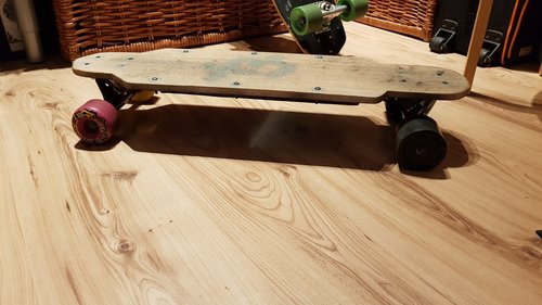

Chrizz Posted November 30, 2017 Posted November 30, 2017 Moins, ich wollte zur Abwechslung mal ein kleines Board mit Radnaben Motor(en) basteln. Erst einen Motor, falls der nicht reicht oder zu warm wird kommt der Zweite an die Achse. Teile: Maytech 70mm Hub Motoren, bis zu 10s, 22A Wahrscheinlich nehme ich die Paris II 150'er Achsen Ich habe noch 2 HV Flugregler 70A Zum Test vorerst den alten 8s Akku aus Panasonic Zellen. Es soll aber wenn alles läuft ein 10s Board werden, max-speed ca. 30 KM/H bei 10s. Mein Streetboard Deck zum Test (ist inzwischen ein Longboard geworden) und danach evtl. ein mini Deck im Longboard Design, Ultraleichtes Deck, alle von JES Products 1 Quote

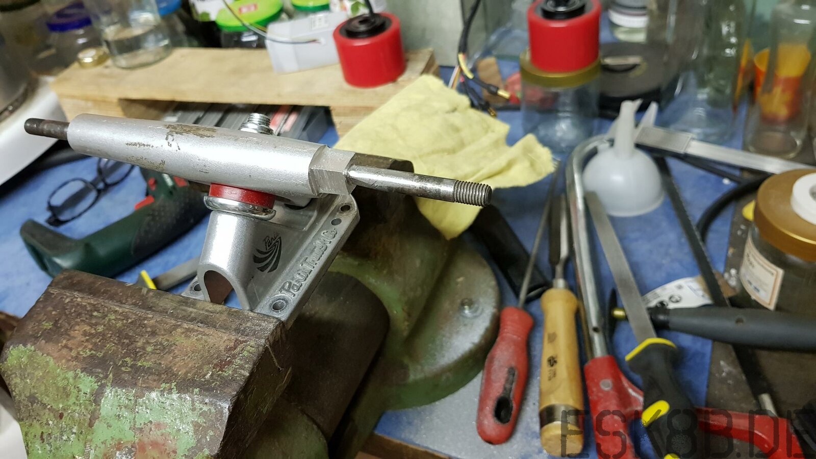

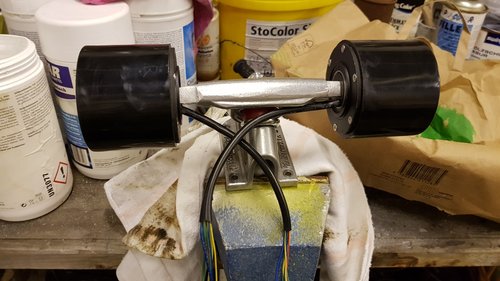

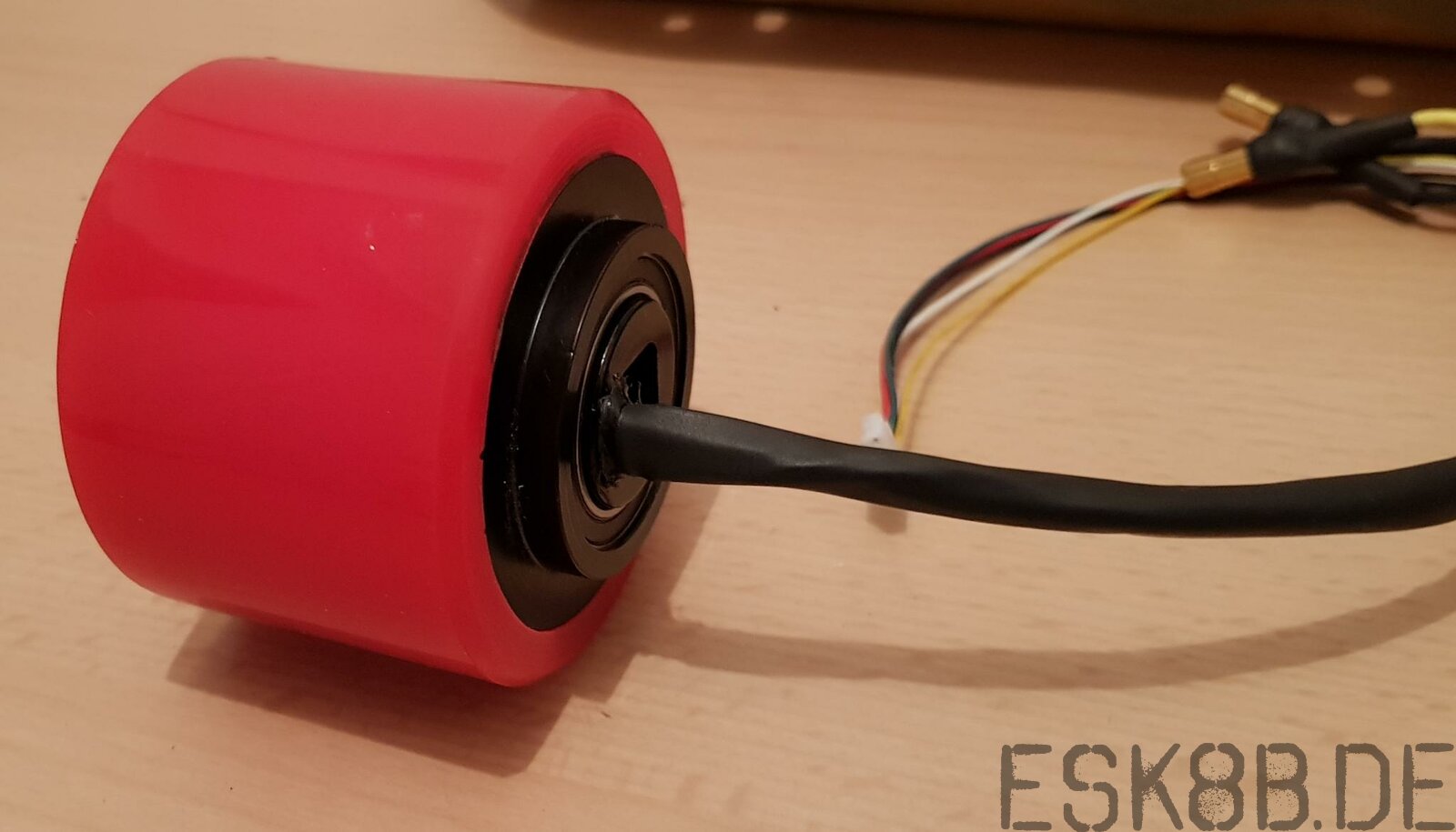

Chrizz Posted December 1, 2017 Author Posted December 1, 2017 Moins, ich mache mal Fotos. Die Hub Wheels stehen nicht über, sie müssen genau auf die Achse (diese muss innen abgefeilt werden plus ein Vierkant für die Aufnahme des Hub-Wheels) etwas Gewinde muss sogar noch übrig sein zum befestigen. Vorn nimmt man nur wheels die kein Offset haben und nicht über das Achsenende stehen. Quote

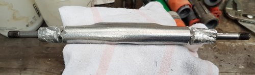

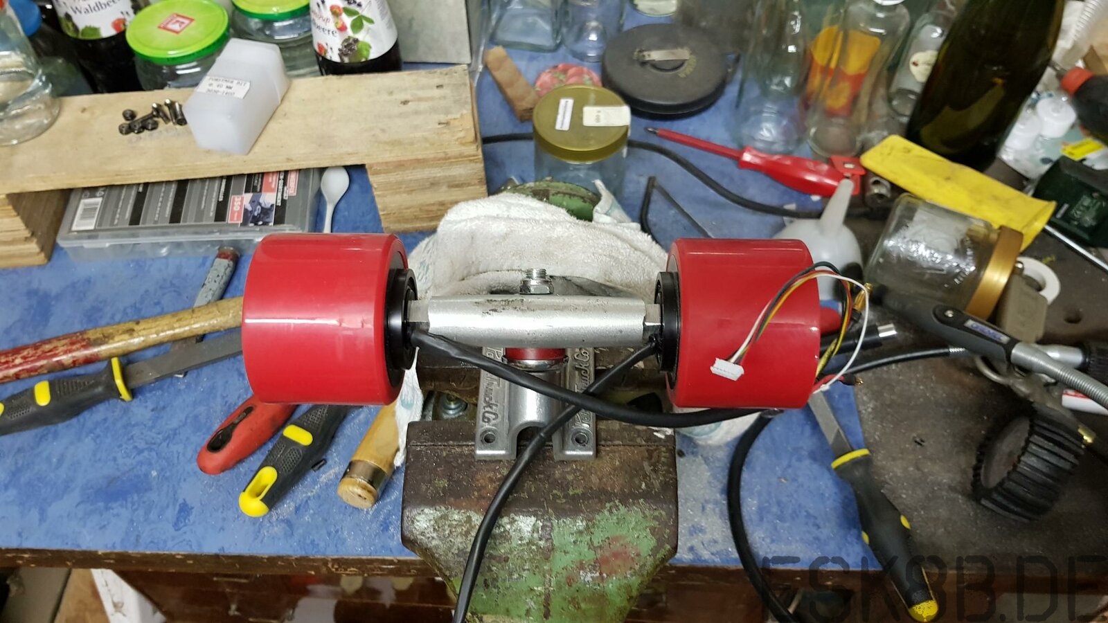

Chrizz Posted December 1, 2017 Author Posted December 1, 2017 Die Achse habe ich heute angefangen zu modifizieren ... Alu abflexen - feilen. Ein Vierkant muss morgen zentriert gefeilt werden. Das Deck noch bearbeitet und evtl. bearbeite ich die Achse gleich für 2 hub Motoren da ich 2 habe und ei 70mm Motor evtl. doch recht schwach sein könnte. Quote

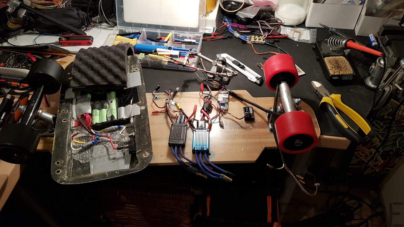

Chrizz Posted December 4, 2017 Author Posted December 4, 2017 Gestern fertig geworden, ein wenig Einstellungen testen im Flugregler und dann ging es aber. Mit 2 Motoren und nur dem alten 8s Akku lief alles wunderbar. Zwar etwas laut beim Anfahren aber da bin ich wohl den VESC mit FOK Leise-Modus gewohnt. Ich werde noch wenn es trocken ist mehr Testfahrten machen aber das Board mit den Paris Trucks fährt sich echt gut, knapp 4,5 Kg aber da wird eh noch umgebaut aber unter 4 Kg wird es wohl mit Doppelmotoren nichts. Egal. Die Kiste wird neu gemacht und andere Akkus kommen rein, 10s statt 8s. Die zwei Flugregler bleiben, die hatte ich noch über und zwei VESC binde ich mir jetzt nicht ans Bein 🙂 Quote

Chrizz Posted December 5, 2017 Author Posted December 5, 2017 Ich denke die Flugregler sind nicht die beste Wahl für einen dual hubmotor Antrieb. Ich teste noch ein wenig, der eine Motor bremst nach ein paar hundert Metern als würden sich 2 der 3 Motoranschlüsse berühren, schalte ich das Board aus dreht der Motor wieder leicht nach ein paar Sekunden. Das wird wohl kaum am Motor liegen, eher am ESC. Quote

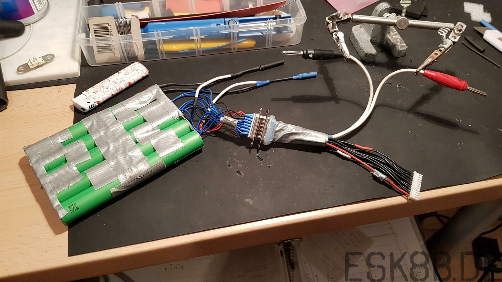

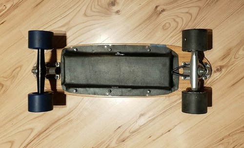

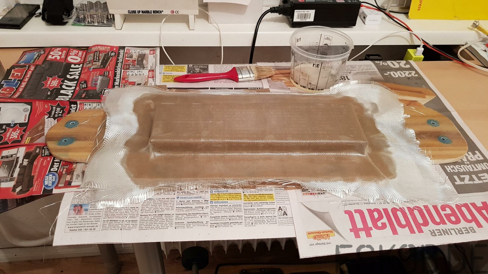

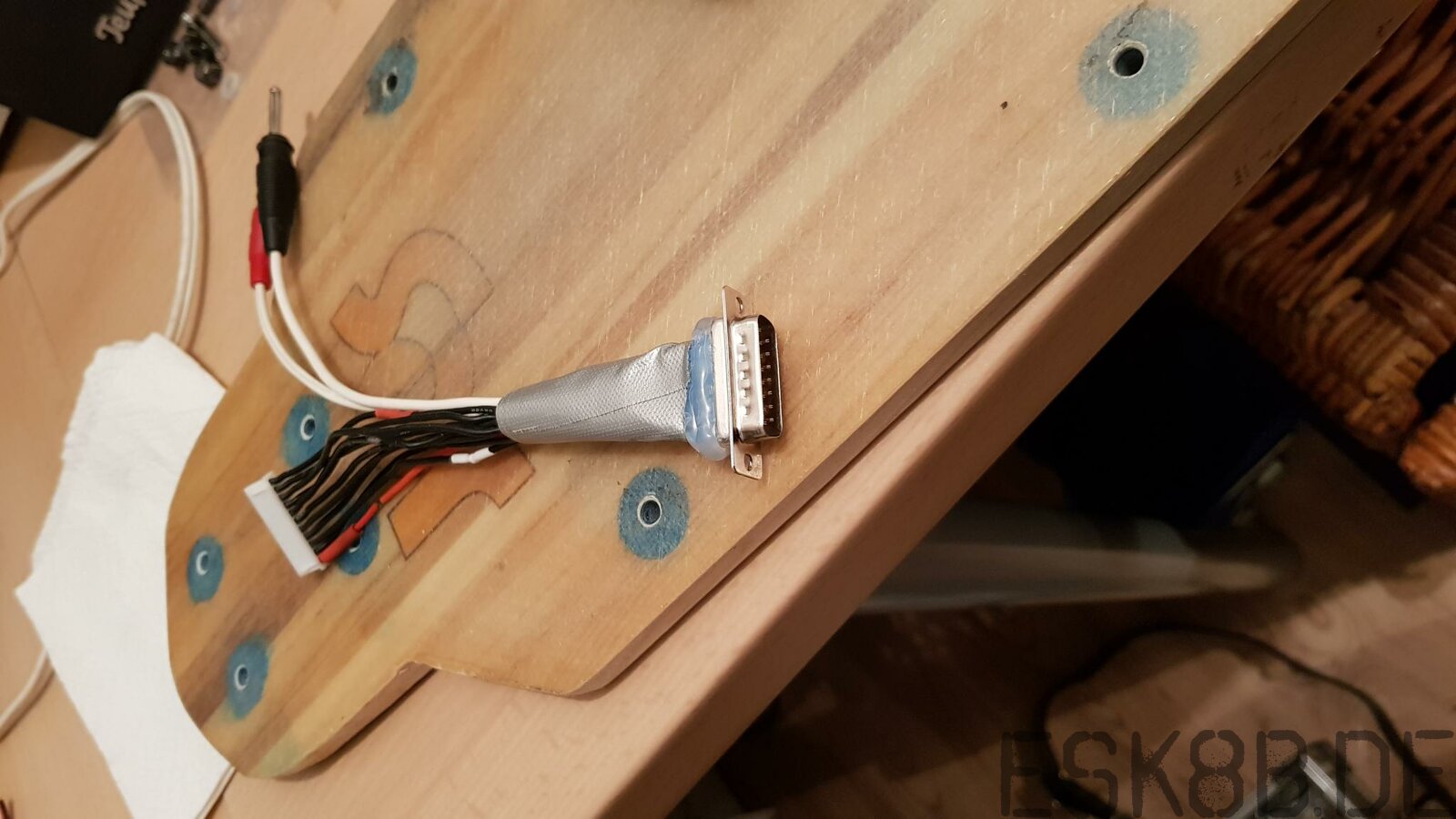

Chrizz Posted December 15, 2017 Author Posted December 15, 2017 Das Setup funktioniert soweit, beide VESC mit neuster FW, synchron am laufen mit Bremse und FOC sowie Sensoren. Akku lädt und balanciert Ohne Knall. Das Gehäuse ist vorbereitet und wird bald laminiert. VESC Kabel muss ich noch kürzen. Eine Löterei ohne Ende aber es ist wie beim Modellbau, der Aufbau macht auch Spass wenn es nachher nicht knallt. Quote

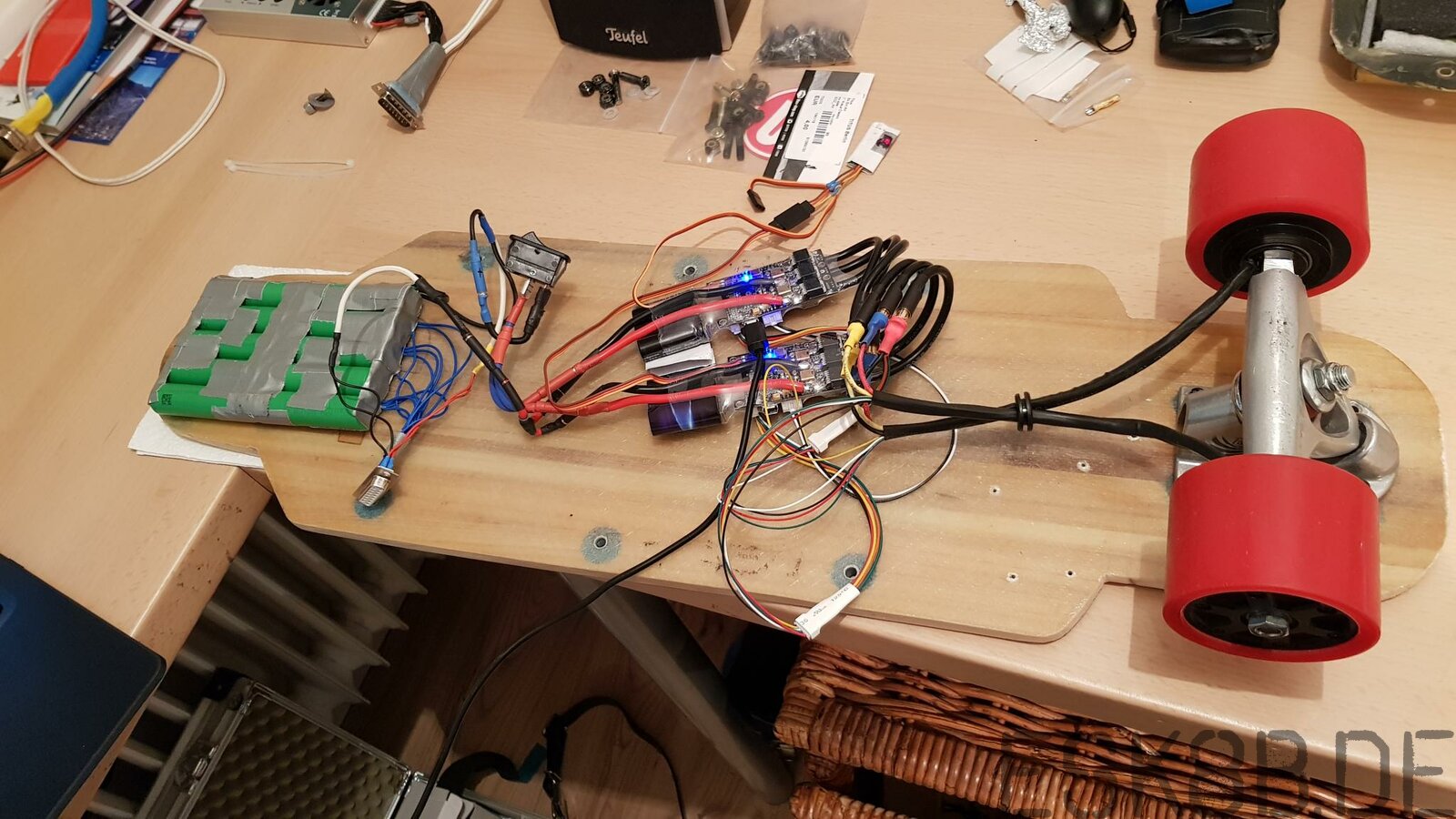

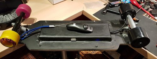

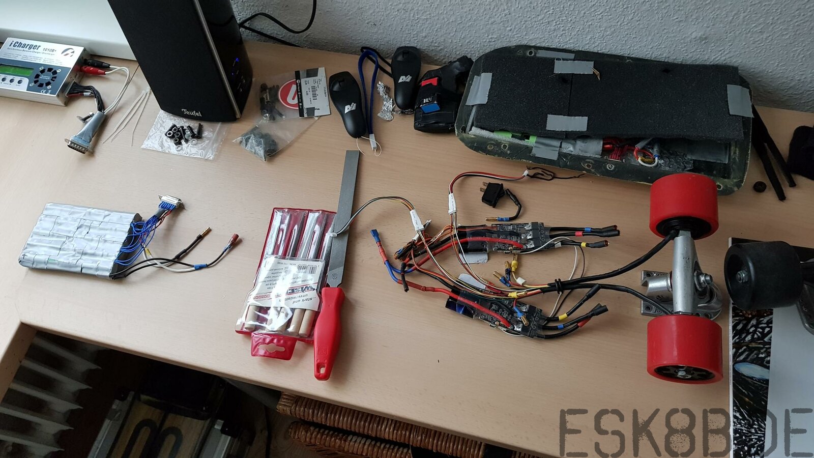

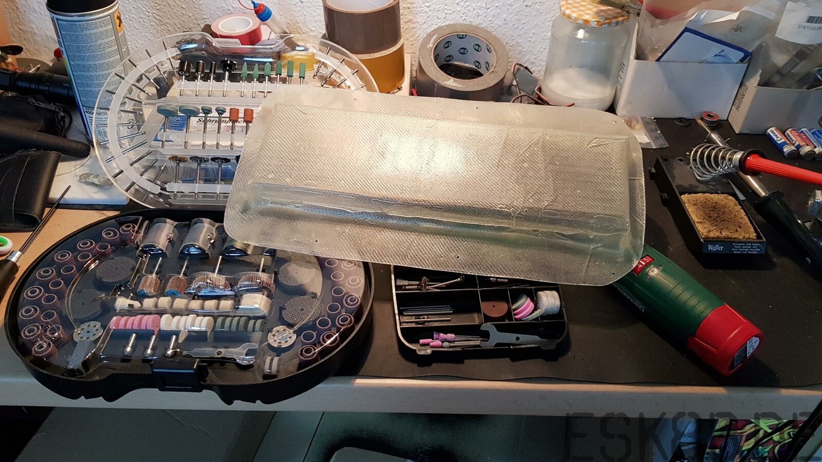

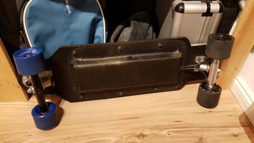

Chrizz Posted December 18, 2017 Author Posted December 18, 2017 Weiter ging es, neue Akkus, 2 vesc und ein Gehäuse: Quote
Chrizz Posted December 20, 2017 Author Posted December 20, 2017 Das Problem sind nur irgendwie die HUB Motoren von Maytech. Funktioniert noch immer nicht, weder mit Flug ESC noch mit VESC. Der eine Motor scheint intern Probleme zu haben mit der Kabelage. Ich warte mal den Support ab von Maytech, bisher war er nicht sehr hilfsbereit. Der andere Motor eiert, läuft nicht sauber rund aber hat wenigstens kein elektrisches Problem. Quote
Chrizz Posted February 8, 2018 Author Posted February 8, 2018 Noch immer habe ich keinen HUB Motor Ersatz bekommen von der netten Fa Maytech. Falls das Board mal fertig ist und es gibt einen Interessenten würde ich es verkaufen. Im Prinzip sehr gut, LEISE da 2 VESC 4.12, soft Bremse, 10s also ca 35 km/H oder mehr. 2 Motoren Spezielles Leichtbau Deck 4.2 Kg komplett. Quote

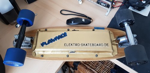

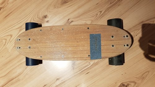

Chrizz Posted February 16, 2019 Author Posted February 16, 2019 Endlich ... nach der langen Pause und zwei neuen schwarzen 70mm Hub Motor wheels ist das Board fertig. Die Achse habe ich heute neu bearbeitet. 180mm Hanger hinten. Eine vierkant Aufnahme haben die wheels. Die sind breiterund schwerer als die ersten. Aber ... mit den zwei vesc 4.12 im Foc modus flüsterleise und haben gut Kraft. Das Bremsen mit dual Antrieb und der Vesc Bremse ist echt sau gut. Schön soft. Quote

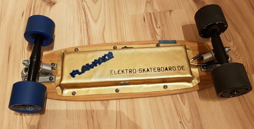

Chrizz Posted February 18, 2019 Author Posted February 18, 2019 Moin, kann man so ein Board verkaufen bei dem grossen Markt inzwischen ? 2 x Vesc 4.12 mit flüsterleisem Fahren (FOC) und super softes Bremsen 10s Sony VTC6 (30A) mit über 3100mAH Das Board fährt 10 - 15Km (test folgt) Gesamtgewicht 4.45Kg 2 Dual Hub Motoren schwarz 70mm Paris trucks (Randal Hanger hinten) Gleich breit vorn und hinten Speed ist noch nicht gemessen, aber min. 30km/H 1 x Ladestecker für Junsi 10B+ mit Einzelzellen Balancing Quote

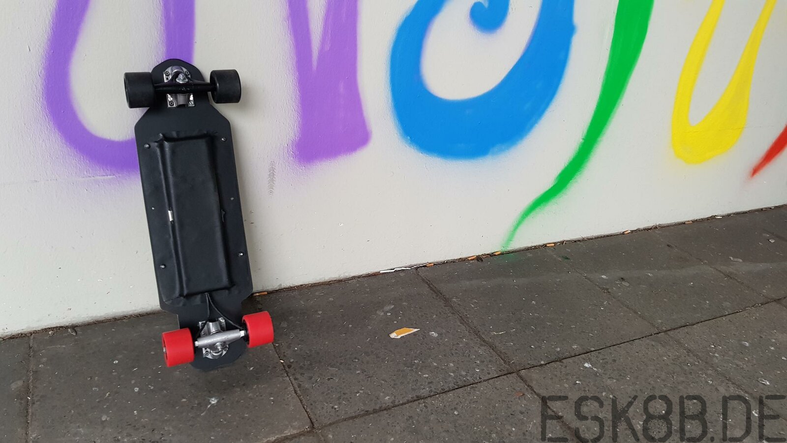

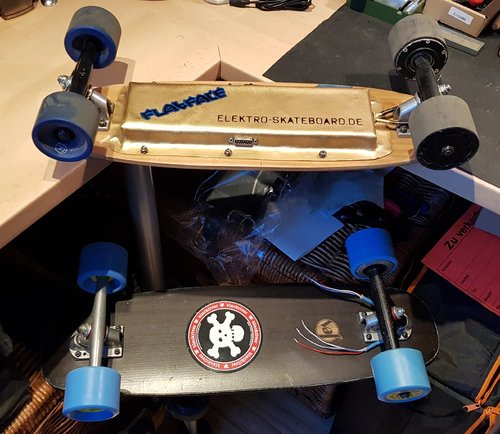

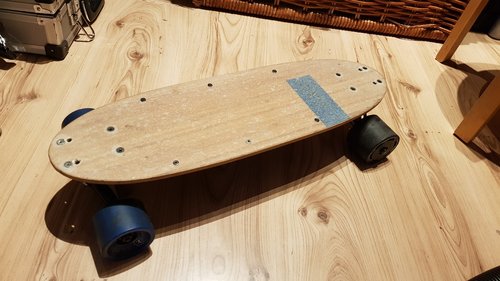

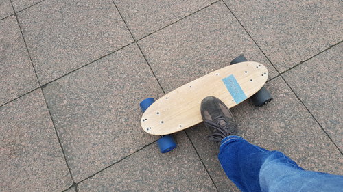

Chrizz Posted March 5, 2019 Author Posted March 5, 2019 Wieder umgebaut als wirklicher Spaß mini cruiser. passt. Die 2 x 70mm hub motoren sind echt gut. Die Kunststoff Rolle aussen lässt sich sogar ganz leicht wechseln. Quote
Chrizz Posted March 8, 2019 Author Posted March 8, 2019 (edited) elektro skate is fun forever mini fun 4.2Kg dual hub motor und 125 WH Edited March 8, 2019 by Chrizz 1 Quote

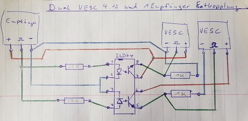

Chrizz Posted March 19, 2019 Author Posted March 19, 2019 Das letzte was ich noch eingelötet habe ist die galv. Trennung der 2 vesc mit einem Empfänger. Die Hub wheels werden auch nur lauwarm bisher. Die ersten orange Farbenen wurden beim Test schon wärmer. Bei den schwarzen 70mm wheels kann man sogar wie bei den großen 90mm wheels den Gummi außen wechseln. Sehr cool. Kraft haben die auch, trotz 11A pro Rolle limit per vesc. Ich muss mal testen wie schnell das board wird. Aufgrund der kleinen Ausmaße kommt einem knapp 30 echt sehr flott vor. Quote

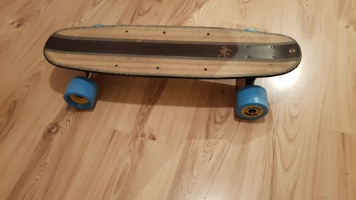

Chrizz Posted April 3, 2019 Author Posted April 3, 2019 Soweit fertig mit schwarzen Hangern. Die wheels sind cool, werden lauwarm beim cruisen. Das Board ist so mini, dass ich noch kein Vollgas gefahren bin. Etwas stramm da kein Flex und hub wheels die generell nicht viel Dämpfung haben. Aber irgendwie macht das kleine board Spaß. Ein einfaches Ladegerät mit Balancer kommt noch passend dazu ohne Display. Wenn dann jemand Interesse daran findet kann er mich kontaktieren. Quote

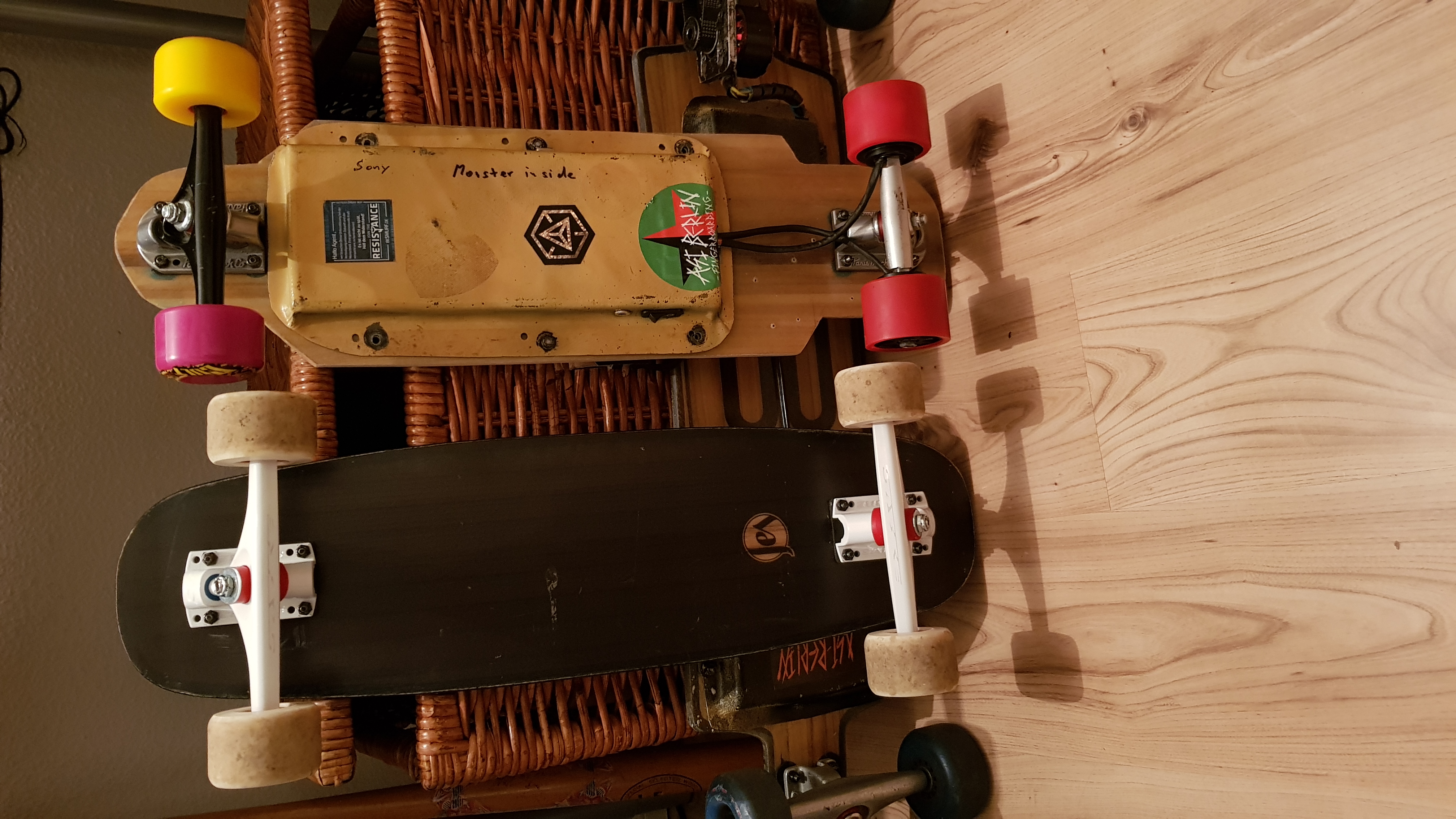

Chrizz Posted April 26, 2019 Author Posted April 26, 2019 So, ich habe heute mal ein altes JES Cruiser Deck genommen Paris trucks und die Mellow HUB Rollen angebaut. Mit der Kiste von dem kleinen Miniboard mit 10s Akku und den zwei vesc 4.12. Controllern. Eingestellt 2 x 15A. 5.12 Kg bringt es auf die Waage. Erste Testfahrt mit Mellow Hubs: geile Wheels! Rollen wirklich Sau leichtgängig und mit 15A pro wheel wird man schon richtig schnell. Beschleunigung ist mit dem vesc und 15A x2 Soft und stottert auch nicht wenn man mal langsam ist. Ein wenig herum Heizen und Bremsen und ... Rollen angefasst: fast keine Erwärmung. wow. Mehr Fahrten folgen Quote
