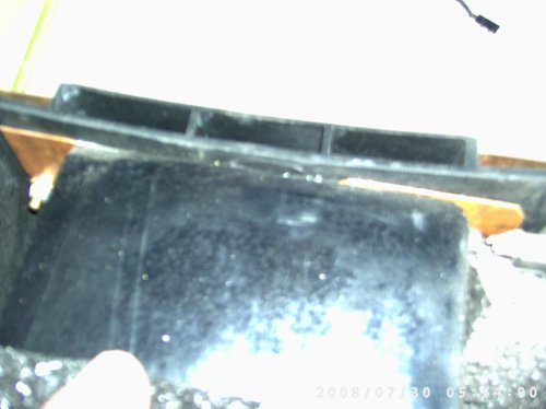

Hier mal die ersten Fotos von den Akkus im Akkukasten. Wie schon gesagt :noidea: ist halt ne Presspassung, passt also Haarscharf.
Der Anbieter hat jetzt aber auch 20Ah 36v Blöcke an einem Stück sozusagen (Habe bei diesen aber die Maße noch nicht gecheckt,weiss also nicht ob diese in den Orginalakkukasten passen.)
Ich hoffe ich konnte weiterhelfen

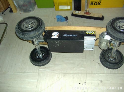

Ich habe mir ein 800W-Board von Fun2Get geholt und bin jetzt schon bisschen gefahren.
Auf der Webseite steht, dass man bis zu 27km weit damit fahren kann...nun das scheint mir sehr übertrieben...
Das isses:
Was mir halt einfach auffällt, wenn ich ein paar mal beschleunige und bremse (was man ja so tut), dann hält mir der akku höchstens 30 Minuten, wenn nicht weniger.
Mein Gewicht ist auch nicht förderlich :-), mit 93 KG bin ich da schon ein guter Brocken.
Wie kann ich die Reichweite mit möglichst einfachen Mitteln (unter 400€) erhöhen?
Gibt es Aluanbauteile o.ä.?
Ist ja alles aus Stahl an dem Ding, das Teil wiegt 37 KG.
Kann man bessere Akkus nachrüsten?
Hab mir schon die Beiträge angesehen bezüglich der LiPo-Akkus....aber bin was die elektrik angeht sehr unbewandert....
Habt ihr noch Ideen?

Hallo dschafar87,
hab vor kurzem auch blabla darüber gehabt. Siehe hier:
Das mit der halben Stunde kommt schon hin. In Deinem Fall:
Akkuleistung = 36V * 12Ah = 432VAh = 432Wh
Laufzeit = 423Wh/800W = 0,54h = 32.4 Minuten
Und mit Last kommt natürlich weniger raus.
Möglich ist eine Laufzeitenverlängerung nur mit LiPos oder LiFePos vernünftig realisierbar und diese sind teuer, wenn Du offiziell einkaufen mußt. Müsstest halt bei 36V auf 20Ah gehen, dann hättest Du ungefähr 54 Minuten Fahrzeit.
Mit zwei mal den 36V/10Ah Akku hier:
oder ein mal den hier:
und das 36V/4A Ladegerät hier:
dann hättest Du das Zeug zusammen und leichter wär das Board natürlich auch.
Preislich weißt Du dann auch, wo Du liegst. Vielleicht gehts günstiger. Einfach mal googeln mit "LiFePo 36V 20A" und LiFePo Ladegerät nicht vergessen!
