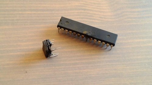

Beatbuzzer Posted June 18, 2015 Posted June 18, 2015 Kernschmelze, vermutlich durch defekten Treiber ausgelöst... Dadurch, dass die Akkuspannung kurzzeitig an der kompletten Schaltung anlag, ist alles vom Stromsensor bis zum Funkmodul hinüber. Habe hier aber nur die sichtbaren Schäden dokumentiert Quote
barney Posted June 18, 2015 Author Posted June 18, 2015 @Beatbuzzer: ich fühle innerlich mit dir. Sie gaben nicht nur alles. In diesem Fall wurde ihnen zuviel zurückgegeben. Quote

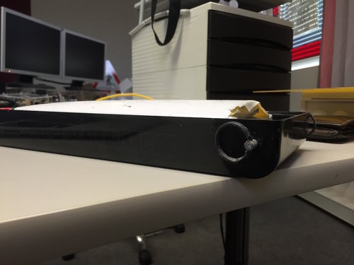

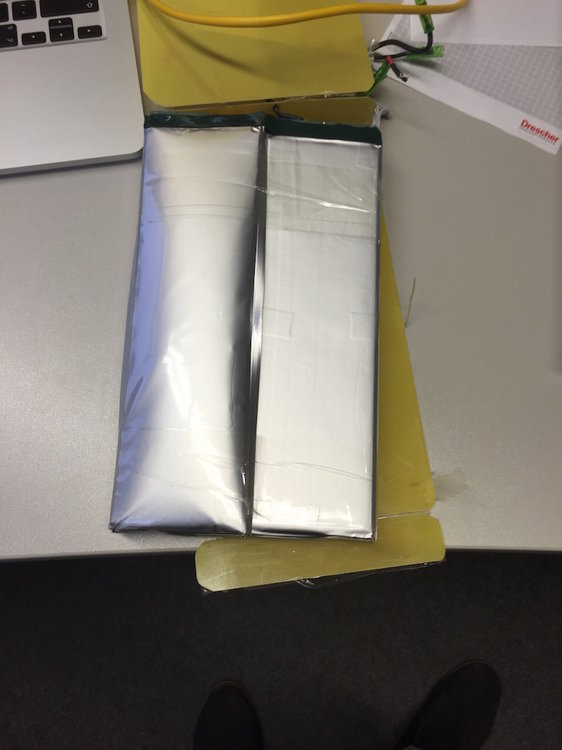

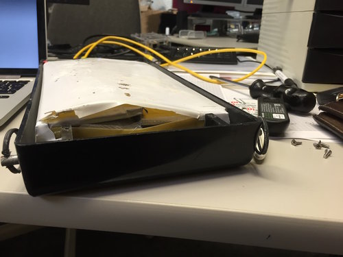

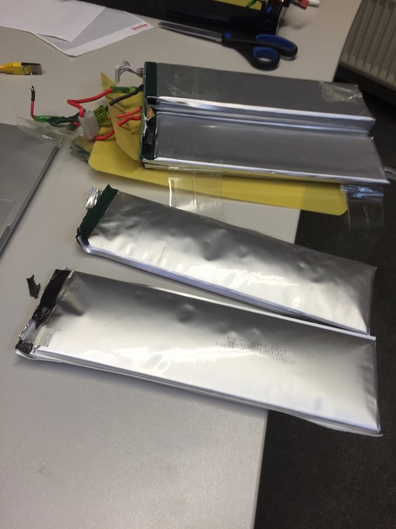

Kai Posted July 20, 2015 Posted July 20, 2015 Der Akku meines elektroskate es400 AIR mochte es scheinbar nicht lange nicht mehr bewegt worden zu sein. Gelagert hatte ich ihn auch schön vollgeladen und alle paar Schaltjahre schön wieder Strom nachgepumpt. Und damit habe ich mich ordnungsgemäß an die Anweisungen von elektroskate gehalten Ok nachgeladen habe ich ihn jetzt schon bestimmt ein Jahr nicht mehr. Seis drum morgen mach ich ne kleine Tour zum Werkstoffhof. Quote
barney Posted July 21, 2015 Author Posted July 21, 2015 Der Akku meines elektroskate es400 AIR mochte es scheinbar nicht lange nicht mehr bewegt worden zu sein.Gelagert hatte ich ihn auch schön vollgeladen und alle paar Schaltjahre schön wieder Strom nachgepumpt. Und damit habe ich mich ordnungsgemäß an die Anweisungen von elektroskate gehalten Ok nachgeladen habe ich ihn jetzt schon bestimmt ein Jahr nicht mehr. Seis drum morgen mach ich ne kleine Tour zum Werkstoffhof. Hallo Kai, hier geht es um Bauteile, die ihr Leben für das Skateboarden gegeben haben, nicht um Nutzer, die sich in die Luft sprengen wollen. Die Tütenzellen machen mich immer skeptisch. Mal sehen, was für lange Zähne dein Entsorger macht. Quote

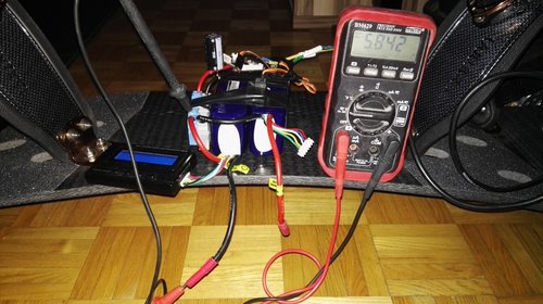

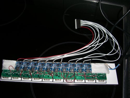

eXo Posted November 11, 2015 Posted November 11, 2015 (edited) Habe mir gerade durch ein riesen Noobfail eines (warum nicht beide?) meiner zwei seriel verbundenen Akkupacks gekillt. Hatte beim VESC die 8V Default-Spannungslimite nicht angepasst und ohne schlechtes Gewissen darauf los getestet, bis mein Board plötzlich langsamer und langsamer wurde. 😞 Wie zu erwarten hat das eine 5S Pack jetzt noch eine Spannung von rund 6V und landet morgen in der Recyclingstelle. Nur schade das weitere Versuche ausfallen bis neue Akkus vorhanden sind. Ein Update zu den Tests folgt morgen. PS: Bitte ergänzt einen kleinen Hinweis im Wiki. Edited November 11, 2015 by eXo Quote
Beatbuzzer Posted November 12, 2015 Posted November 12, 2015 Wie zu erwarten hat das eine 5S Pack jetzt noch eine Spannung von rund 6V und landet morgen in der Recyclingstelle. Wenn man sowas direkt merkt, dann ganz ganz schnell ist, der Lader die Tiefentladung des Akkus erkennt und damit umgehen kann, lässt sich so ein Akku nochmal reanimieren. Quote
Duffman Posted November 12, 2015 Posted November 12, 2015 Ist mir am Anfang auch mal genau so passiert, allerdings mit 3 Stück 4S in Reihe. Hab die Akkus an einem Netzteil mit Strombegrenzung vorgeladen und danach wieder ganz normal aufgeladen. Die Akkus haben die Misshandlung ganz gut weggesteckt: ca 5% Kapazitätsverlust gegenüber normal behandelten. Also: nicht gleich wegwerfen, sondern vorsichtig wieder aufladen und testen. Quote
Flitzer Posted November 12, 2015 Posted November 12, 2015 Jau, kann ich bestätigen. Habe mir mal aus 10 kleinen USB Netzteilen und 10 Platinen für Einzelzellen was zum laden für 10s gebaut und festgestellt das tiefenentladene Zellen wieder kommen, sicher muß man danach auch wieder selektieren, die stecken das nicht gleichgut wech. Leg ne kleine Spannung an und verfolge den Verlauf und bringe sie halt in den Bereich bis dein Ladegerät sie erkennt.Bitte nicht über meine offene Bauweise lästern, war nur zur Überbrückung bis ein 10s Ladegerät da war. Klappt nicht immer! Quote
eXo Posted November 12, 2015 Posted November 12, 2015 Wenn man sowas direkt merkt, dann ganz ganz schnell ist, der Lader die Tiefentladung des Akkus erkennt und damit umgehen kann, lässt sich so ein Akku nochmal reanimieren. Vielen Dank für den Hinweis, aber das Risiko ist mir zu groß. Nach allem was ich über Lipos gelesen habe, pfeife ich auf die paar Euro und ersetze die Dinger einfach. Auf Hobbyking läuft gerade eine passende Aktion! Einer der beiden Akkus hat nun gefühlt das doppelte Volumen, noch knapp 1 Voll pro Zelle und ist meiner Meinung nach hin. So ein dummer Fehler passiert mir aber bestimmt kein zweites Mal! Nun habe ich aber nicht wirklich Bock alle meine persönlichen Gegenstände durch einen Wohnungsbrand zu verlieren und werde deshalb nicht mit dem Feuer spielen Quote
elkick Posted November 12, 2015 Posted November 12, 2015 Hatte beim VESC die 8V Default-Spannungslimite nicht angepasst und ohne schlechtes Gewissen darauf los getestet, bis mein Board plötzlich langsamer und langsamer wurde. 😞 Das Spannungslimit ist nicht für die Akkus gedacht, sondern regelt den VESC. Wenn du das änderst, läuft nix mehr - gerade ausprobiert. Benjamin wollte das noch implementieren, ist aber gerade mit FOC beschäftigt. Einfacher wäre ein kleiner Lipowächter für 2-3€, dem ESC das Abschalten zu überlassen schützt dich ja nicht vor Tiefentladung einzelner Zellen. Quote
eXo Posted November 12, 2015 Posted November 12, 2015 Das Spannungslimit ist nicht für die Akkus gedacht, sondern regelt den VESC. Wenn du das änderst, läuft nix mehr - gerade ausprobiert. Benjamin wollte das noch implementieren, ist aber gerade mit FOC beschäftigt. Einfacher wäre ein kleiner Lipowächter für 2-3€, dem ESC das Abschalten zu überlassen schützt dich ja nicht vor Tiefentladung einzelner Zellen. Was meinst du genau mit.. "regelt den Vesc" ? Meiner Meinung funktioniert die Limite wie bei den RC-ESC. Sobald die Gesamtspannung den Schwellwert erreicht, kann man keine Leistung mehr ziehen und der VESC beginnt zu blinken. Man könnte das Signal bestimmt als Trigger verwenden, damit die Kamas vibrieren. Das die einzelnen Zellen nicht überwacht werden ist mir bewusst, aber mit der Überwachung der Gesamtspannung kann man einigen Problemen entgegenwirken. Meiner Meinung nach ist diese Spannunglimite das allererste was man im GUI definieren sollte. (Also vor iwelchen Motorsettings) Könntest du einen kleinen Hinweis im Wiki ergänzen? Quote
elkick Posted November 12, 2015 Posted November 12, 2015 Wenn du den Wert änderst, läuft der Motor nicht mehr. Ich vermute das dient als Minimumspannung zum Betrieb des VESC, was aber nicht heißt, dass er dann abschaltet, sondern erst gar nicht angeht. Als ich das vorhin testen wollte, hat er jedenfalls einen Fehler angezeigt, rot geblinkt und sich komplett versbschiedet (v4.10, FW1.14). Die RC-ESC Einstellungen kenne ich auch, ist beim VESC aber noch nicht drin. PS. Wenn mein Test funktioniert, setze ich das auch gern ins Wiki! Quote
