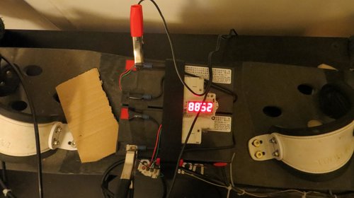

0241 - die Akkuanzeige - sehr praktisch (hier verkehrt, sie zeigt 25,88V; das wäre Vollladung, würde nicht das Ladegerät dranklemmen)

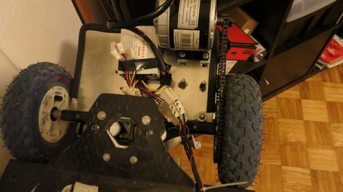

0242 - meine Motorhalterung: eine Aluminiumplatte mit ziemlich vielen Löchern, montiert an der Unterseite der Vorderachse. Mit Kunststoffschutz um arme Passanten nicht zu verletzen. Die Schraube rechts unten hilft dem Druck des Motors standzuhalten.

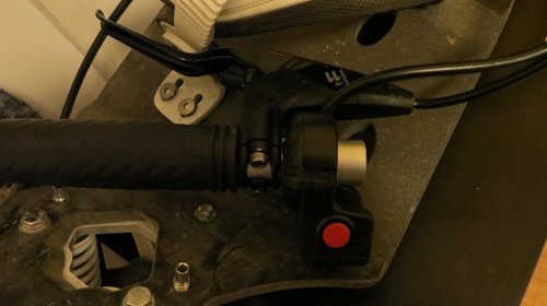

0243 - der Hallgeber. Mit dem Knopf schalte ich die Akkuanzeige ein und aus. Die Akkuanzeige im Hallgeber selbst ist leider für 36V ausgelegt...

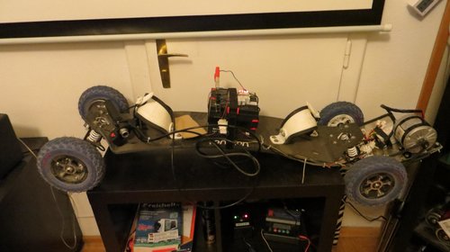

0244 - das Board als ganzes. Die Batterien haben auf der Unterseite Klettverschlüsse, damit sie nicht verrutschen. Schaut nicht so clean aus wie die ganzen Boards, die man fertig (und viiiiiiel billiger) kaufen kann, aber das Basteln hat (im Nachhinein!) doch auch ziemlich Spaß gemacht.

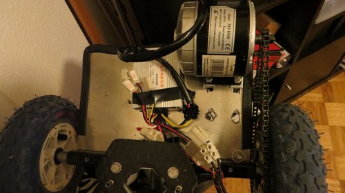

0245 - nochmal die Motorhalterung.
