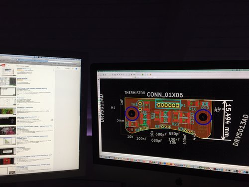

barney Geschrieben 27. März 2015 Share Geschrieben 27. März 2015 Ich bin nicht am Rechner. Am besten kicad runterladen und die Datei aus den Wiki nehmen. Zitieren Link zu diesem Kommentar Auf anderen Seiten teilen More sharing options...
eXo Geschrieben 27. März 2015 Share Geschrieben 27. März 2015 KiCad Tutorial Nr.5 und ich weiss noch immer nicht wie messen...:peace: Barney hast mal n Tipp? Zitieren Link zu diesem Kommentar Auf anderen Seiten teilen More sharing options...
barney Geschrieben 27. März 2015 Share Geschrieben 27. März 2015 Schalt vorher auf den user1 oder user2 layer und dann kannst du das Lineal rechts nutzen. Zitieren Link zu diesem Kommentar Auf anderen Seiten teilen More sharing options...
eXo Geschrieben 27. März 2015 Share Geschrieben 27. März 2015 Yess! Danke fürn Tipp! :thumbsup: Zitieren Link zu diesem Kommentar Auf anderen Seiten teilen More sharing options...
barney Geschrieben 27. März 2015 Share Geschrieben 27. März 2015 Darf ich dir noch einen Tipp geben. Schalte mal das Raster auf 1mil oder feiner, dann kannst du besser messen. Zitieren Link zu diesem Kommentar Auf anderen Seiten teilen More sharing options...

eXo Geschrieben 27. März 2015 Share Geschrieben 27. März 2015 Ist es möglich die Platine ein bisschen (0.6mm), an die bereits vorgegebe Geometrie der Halterung, anzupassen? Siehst dir mal an du wirst sofort sehen was gemeint ist. Bei den Schrauben wäre bisschen mehr Fleisch am Knochen wohl auch nicht übel, oder ich muss die Füsschen kleiner skalieren. Vorschau & Stl.-File: Externe Links nur für Mitglieder sichtbar @Kai: Kannst du im Uploadmanager .stl file freigeben? Zitieren Link zu diesem Kommentar Auf anderen Seiten teilen More sharing options...

barney Geschrieben 28. März 2015 Share Geschrieben 28. März 2015 Ist es möglich die Platine ein bisschen (0.6mm), an die bereits vorgegebe Geometrie der Halterung, anzupassen? Siehst dir mal an du wirst sofort sehen was gemeint ist. Bei den Schrauben wäre bisschen mehr Fleisch am Knochen wohl auch nicht übel, oder ich muss die Füsschen kleiner skalieren. Eine Anpassung ist für diese Charge nicht mehr möglich. Ich habe am Freitag den Auftrag für die Leiterplatte hochgeladen. Zitieren Link zu diesem Kommentar Auf anderen Seiten teilen More sharing options...
eXo Geschrieben 30. März 2015 Share Geschrieben 30. März 2015 Eine Anpassung ist für diese Charge nicht mehr möglich. Ich habe am Freitag den Auftrag für die Leiterplatte hochgeladen. Da es so ist, muss ich die Halterung wohl oder übel der aktuellen Charge anpassen. Wir könnten aber auch auf die Platinen warten umzusehen ob die aktuelle Ausführung passt. Plastik lässt sich ja ein bisschen biegen. Werde diese Woche mal eine Halterung drucken um zu sehen was bei raus kommt. Dann mache ich mir eine Dummy-Platine und versuche die Dioden so gut es geht auszurichten. Zitieren Link zu diesem Kommentar Auf anderen Seiten teilen More sharing options...
barney Geschrieben 30. März 2015 Share Geschrieben 30. März 2015 Da es so ist, muss ich die Halterung wohl oder übel der aktuellen Charge anpassen. Wir könnten aber auch auf die Platinen warten umzusehen ob die aktuelle Ausführung passt. Plastik lässt sich ja ein bisschen biegen. Werde diese Woche mal eine Halterung drucken um zu sehen was bei raus kommt. Dann mache ich mir eine Dummy-Platine und versuche die Dioden so gut es geht auszurichten. Sehr schön, bitte weitermachen! :thumbsup: @Gerald: Machst du auch an deiner Lösung weiter? Zitieren Link zu diesem Kommentar Auf anderen Seiten teilen More sharing options...

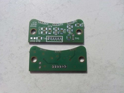

barney Geschrieben 30. März 2015 Share Geschrieben 30. März 2015 Heute sind die Hall-Sensoren gekommen. Für €20,- Porto kann man nicht meckern. Werde die mal an meinen C6354 halten. Zitieren Link zu diesem Kommentar Auf anderen Seiten teilen More sharing options...
gerald-z Geschrieben 1. April 2015 Share Geschrieben 1. April 2015 Da ich derzeit noch keine Sensor fähigen ESC besitze habe ich es jetzt nicht so eilig. Ich selber werde die Sensoren in ein Kunststoffgehäuse wie schon erklärt einbauen. Die ich dann direkt an meine Motorhalterung schrauben werde. Wenn an dem Kunststoffgehäuse Interesse besteht ist das natürlich kein Problem. Auch wenn ein Klemmring oder andere Befestigungen gewünscht sind kann ich das extra herstellen. Barney Wenn ja und es sollte schnell gehen? Dann würde ich eine fertige Testplatine benötigen. Einen c6374 habe ich zum anpassen hier. Aber keinen esc zum Testen. Gruß Gerald Zitieren Link zu diesem Kommentar Auf anderen Seiten teilen More sharing options...
barney Geschrieben 1. April 2015 Share Geschrieben 1. April 2015 Am 14.04 sollen die Platinen geliefert werden. Ich sende dir per Post dann zwei plus Bauteile zu. Zitieren Link zu diesem Kommentar Auf anderen Seiten teilen More sharing options...
barney Geschrieben 7. April 2015 Share Geschrieben 7. April 2015 Sind da Zitieren Link zu diesem Kommentar Auf anderen Seiten teilen More sharing options...
