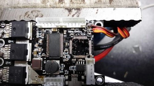

Ein Aldi Heißluftpistole reicht aus.[ATTACH]3124[/ATTACH]
370° Grad Stufe 1.
Die Leiterplatte gleichmäßig mit erwärmen.
Was ist den hier passiert?
Link zu diesem Kommentar
Auf anderen Seiten teilen
Microcontroller sind im Skateboard überbewertet.
Der Microcontroller ist beim Flaschen unter Windows gestorben. Da musste er raus.
