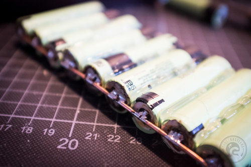

elkick Posted October 3, 2015 Posted October 3, 2015 meinst du diese Akkus hier? Panasonic NCR18650B 3,6V - 3,7V 3400mAh LI-Ionen Akku + Lötfahne U für 5,40Euro Das sind 2C Zellen. Reicht das für deine Anforderungen? Quote
Seppkaier Posted October 3, 2015 Author Posted October 3, 2015 @ elkick jetzt bin ich wieder unsicher:skep: wenn ich die Panasonic NCR18650PF mit 2900 mAh von Akkuteile hier beziehe habe ich 2900 die ich wohl mit 2C laden kann. Und wenn ich die Panasonic NCR18650B 3,6V - 3,7V 3400mAh nehme, habe ich eine bessere Kapazität aber ob ich die mit 2C laden mittelfristig entsafte, weis ich auch nicht. Ich weis nicht ob diese für meine Anforderungen genügen! Sag du es mir. Ich war jetzt von nem 7S3P Akkupack aus gegangen. Liege ich da mit meinen 25,2V 10,2 Ah richtig? @ Attila Hab mir nur die Conrad-Ritzel angesehen da geben es die Ritzel nicht her. Aber wenn du sagst das es da ne Möglichkeit gibt 14 Zähne auf ne 10mm Welle zu bringen, um so besser. Wo hast du deine Ritzel bezogen? Würde ich mir mal gern ansehen. Hat dein Motor ähnliche Drehzahlen? Ich will schon zusehen das der Motor wenigstens 10mm über dem Asphalt liegt. Hab schon überlegt, diesen schützend hinter die Achse zu legen...sieht aber schei... aus. @chrizz Das die Lötfahnen lösen können ist Grütze. Ich denke mal das mein Kumpel die Kabel direkt, ohne viel Hitze in die Zelle zu bringen, auflöten kann. Ich werde das Problem mal mit ihm besprechen. Was meinst du zu den Panasonic NCR18650B 3,6V - 3,7V 3400mAh? Jungs, Danke für eure Hilfe. Ohne euch wäre es schon fertig. Aber es wäre Kacke geworden! Ich bin da völlig blauäugig ran gegangen. Aber jetzt bleib ich dran. ...und es wird gut! Danke!:thumbsup: Quote
nicolas Posted October 3, 2015 Posted October 3, 2015 Ich fahre selber die NCR18650PF, ist ne gute Zelle. Für das Verlöten der Zellen kann ich dickeren Kupferdraht empfehlen, ob das jetzt der Fachmann so macht, weiß ich nicht, habe ich persönlich aber sehr sehr gute Erfahrung mit gemacht. Lässt sich 1a löten und hält Bombe, ich hatte seitdem keinen Defekt! Mit deinen 25,2 V 10,2 Ah liegst du richtig. Wenn Du die PF Zelle nimmst, dann haste halt 25,2V 8,7 Ah 14 Zähne auf 10mm geht auf jeden Fall, hatte ich vor langer Zeit mal bei Alien bestellt. Kann man aber auch sicher bei Mädler bestellen und aufbohren lassen. Ahoi Nico Quote
elkick Posted October 3, 2015 Posted October 3, 2015 Nur ganz kurz: es geht ums entladen mit 2C (*2 bzw 3). Scheint mir zu wenig, max. 20A Entladestrom. Quote
nicolas Posted October 3, 2015 Posted October 3, 2015 (edited) Nur ganz kurz: es geht ums entladen mit 2C (*2 bzw 3). Scheint mir zu wenig, max. 20A Entladestrom. Die PF's haben 3c, also 10A, das ist auf dem Papier etwas wenig, da gebe ich Dir recht. Allerdings habe Ich damit keine Probleme. Der Chrizz hat ebenfalls den Vorgänger im Brett, die PD Zelle, auch aus meiner Sicht ohne Probleme. Wenn man auf Nummer sicher gehen will, dann folge ich Deiner Aussage und man nimmt einen Zelle mit Max 20A. Ich fahre seit über zwei Jahren mit 3c Nico EDIT: Teste doch sonst mal ne neue Zelle, die LG INR18650HG2 z.B. würde mich interessieren! Edited October 3, 2015 by nicolas Quote

elkick Posted October 3, 2015 Posted October 3, 2015 2c war bei mir zu wenig, der Akku hat beim Anfahren immer zuwenig geliefert, der Motor wollte >30A. Waren aber LG Zellen, vielleicht sind andere toleranter... Quote

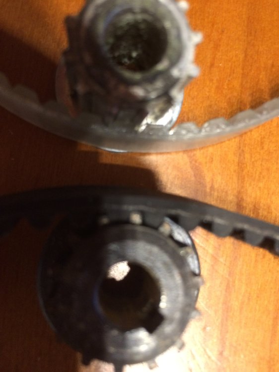

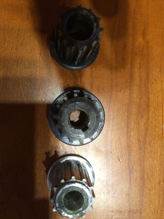

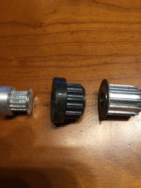

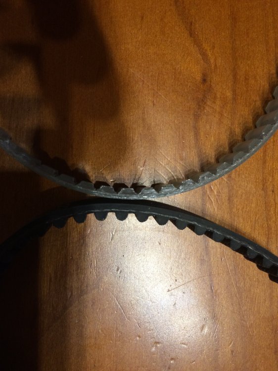

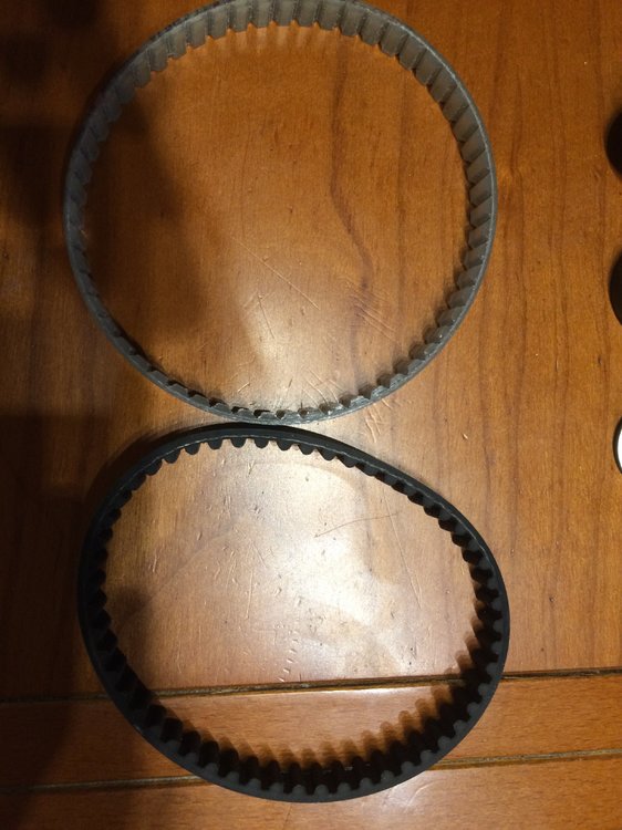

Attila Posted October 3, 2015 Posted October 3, 2015 Ich habe dir mal ein par Bilder gemacht damit du dir das mal anschauen kannst. was es für unterschiede gibt . 1 Bild von links: HTD 3 12Z HTD5 12 Z AT5 12Z siehst du den unterschied zwischen HTD 3 und 5 genau so wird es auch bei T2,5 sein 2 Bild von oben: HTD 5 12Z 10mm Bohrung HTD5 14Z 8mm Bohrung AT5 12Z 8mm Bohrung 3 Bild von links:At5 10mm HTD5 10mm 4 Bild das gleiche nur im ganzem Umfang 5 Bild: Hier kannst du sehen wie tief die HTD Zähne vom Riemen in das Ritzel hinein greifen. Bei den ander Profilen ist ein durchrutschen vorprogrammiert und bei 2,5 und 3 rasiert dir die Kraft vom Motor die Riemen gleich blank. 1 Quote

barney Posted October 3, 2015 Posted October 3, 2015 (edited) Also 2C sind etwas mager: Externe Links nur für Mitglieder sichtbar 12S -> 30A pro P. Davon habe ich drei, also 90A kurzzeitig. Sollte auch eine Bergfahrt aushalten. @Seppkaier: Deine Anforderung kommt über 50A, da kannst du keine 2C Zellen verwenden. Es sei, Headway mit 50A Dauerstrom oder 100A für 10 Sekunden und das bei 1P! Edited October 3, 2015 by barney 1 Quote
