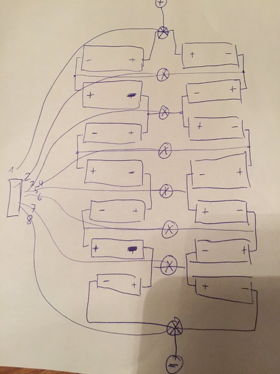

elkick Posted March 3, 2015 Posted March 3, 2015 Hallo, meinen Eigenbau möchte ich mit dem Akku beginnen. 7s2p mit 14x26650er Zellen und Balanceranschluss. Das Ganze soll flach verbaut werden, aber im Netz gibt's nur Beispiele hochkant oder als Pack aufeinander. Geht das so? Quote

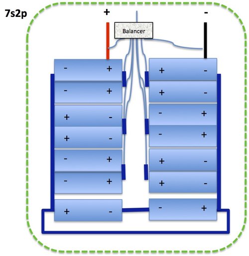

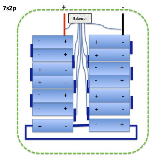

elkick Posted March 3, 2015 Author Posted March 3, 2015 (edited) Hmm, parallel wär's mir ja klar. Nur untereinander ist verwirrend. Weniger schön, aber richtiger? Edited March 3, 2015 by elkick falscher Anhang Quote
barney Posted March 4, 2015 Posted March 4, 2015 Jawollja! Unschön gezeichnet, aber elektrisch richtig. Bis auf die Nummerierung des Balancers. X heißt hoffentlich angeschlossen? Quote

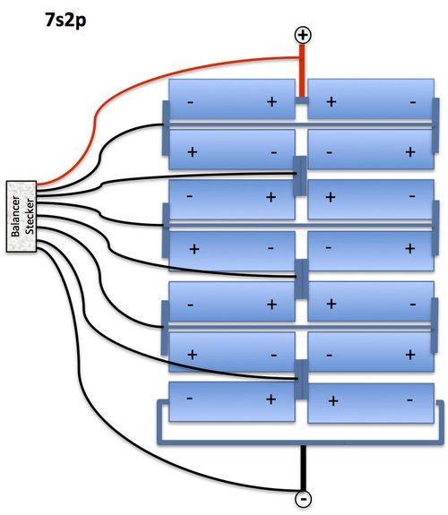

Beatbuzzer Posted March 4, 2015 Posted March 4, 2015 :skep::skep: Am besten immer zwei Zellen parallel zusammenfassen und diese Blöcke dann in Reihe schalten. Balanceranschlüsse müssen der Reihe nach von Masse zwischen jedes Zellenpack bis +Ub. Bei 7S hast Du es noch extra einfach, da alle Kabel auf einen Stecker passen. Quote
elkick Posted March 4, 2015 Author Posted March 4, 2015 (edited) Danke euch, x = angeschlossen, Nummerierung ist natürlich Quatsch, an den + kommt das Rote Balancerkabel. Balancerkabel werden dann "seitlich" an der richtigen Position angelötet. Edited March 4, 2015 by elkick Quote

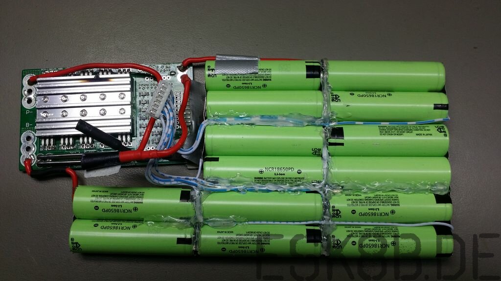

Chrizz Posted March 9, 2015 Posted March 9, 2015 Hi, das war mein kleiner 7s2p akku den ich allerdings inzwischen auf 8s2p umgebaut habe. 2 parallel und dann in Reihe. BMS Käbelchen noch vorsichtig ran. Wieviel Strom bringen die Zellen die du rausgesucht hast ? Ich nutze in beiden Boards die 18650'er Zellen. Sind flach und haben genug Power. Nur die Sony vtc5 sollte man nicht als 9s3p bauen :-) hrhr 3100Watt ist dev. zu heftig. Steht nur in der Ecke das Board Quote
elkick Posted March 9, 2015 Author Posted March 9, 2015 Danke, das sieht gut aus! Was ist hast du für ein BMS genommen? Mein Problem ist, dass es auf die Zellen drauf soll wegen der Form des Akkugehäuses und da sollte es nicht mehr als 8mm dick sein... Oder ich nehme doch 18650, dann reicht der Platz locker! Die Zellen sollen 26650 werden mit 5200mAh (der Test bei Dampfakku ist ok). Gibt sie aber auch mit 4200. Externe Links nur für Mitglieder sichtbar Quote
Chrizz Posted March 10, 2015 Posted March 10, 2015 cool, dann hast du locker 30A zum fahren und viel zu viel AH (über 8AH). Wie weit willst du fahren? Da geht ja dann ca. 40km Reichweite. Die Zellen sind sicher auch sehr gut, nur etwas dicker eben. Ich bin nach dem Gewicht gegangen bei meinem Board, deswegen die 18650'er. Quote
