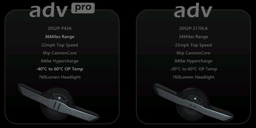

Floatwheel ADV pro
Floatwheel ADV
Floatwheel ADV2

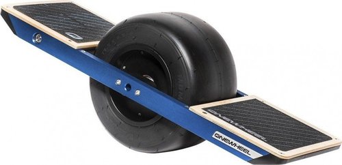

Future Motion Original Onewheel / V1

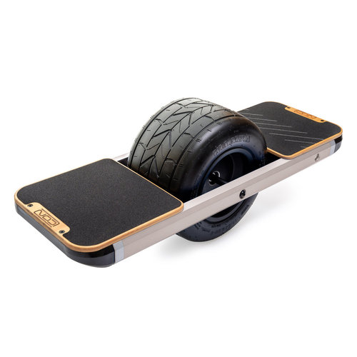

Icon Wheel

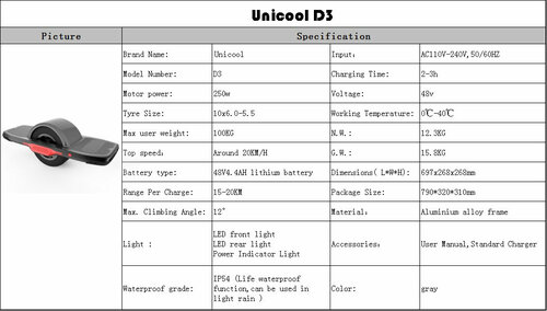

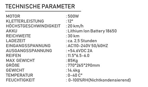

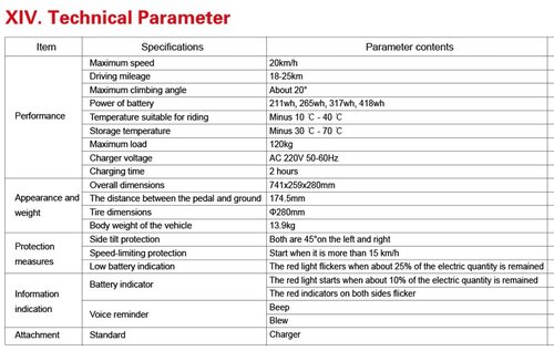

Unicool Dandan D3 / Moby Roll
-------------------Technische Spezifikationen [alles Herstellerangaben]---------------------
Gewicht: 12,3 kg
Motorleistung: 250 Watt
Ladeschluss-Spannung: keine Angabe
Akkuleistung: (48 Volt) - (4 Ah) - (192 Wh)
Ladedauer: 2-3 Stunden
Reichweite: 15 bis 20 Kilometer
Maximale Steigung in Grad: 12
Maximales Fahrergewicht: 100 kg
Höchstgeschwindigkeit: 20 km/h
Reifenmaß in Zoll: 10 x 6.0 x 5.5
App-Programmierung: nicht vorhanden
Das Dandan D3 / Moby Roll stellt quasi ein Pendant zum Future Motion Pint dar: kleiner, leichter, wendiger, durchgestylter Fender, integrierter seitlicher Tragegriff, weniger leistungsstark.

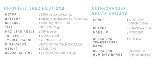

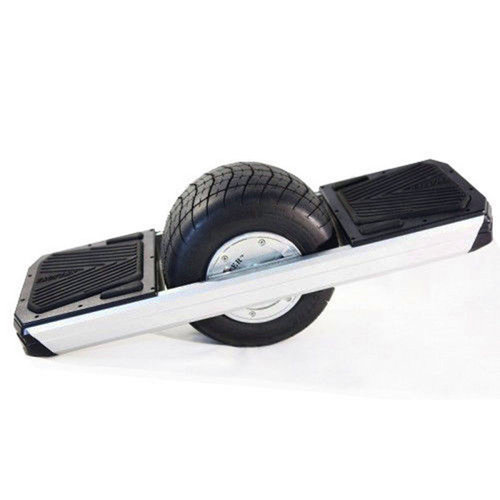

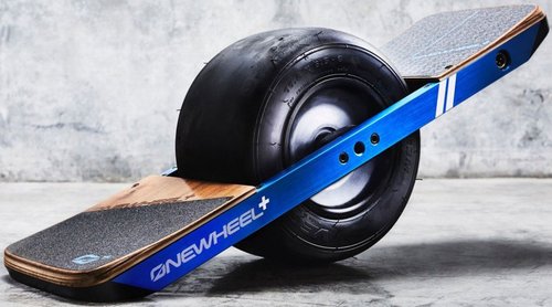

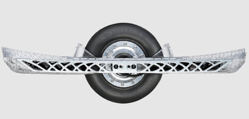

Future Motion Onewheel
549687810_FutureMotionOriginalOnewheelpic.thumb.jpg.1627c52cae6add072fe63c1c7167d677.jpg
735845140_FutureMotionOriginalOnewheel.thumb.jpg.a0ba33e6dc3854d25f64e9478df54846.jpg

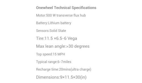

--------------------Technische Spezifikationen [alles Herstellerangaben]---------------------
                           Future Motion Original Onewheel / Version 1 / V1
Gewicht: 25 amerikanische Pfund entspricht 11,35 kg
Motorleistung: 500 Watt
Ladeschluss-Spannung: 58 Volt
Akkuleistung: (48 Volt) - (2,71 Ah) - 130 Wh
Ladedauer: 20 Minuten
Reichweite: 6 bis 8 Meilen, entspricht 9,7 bis 12,9 Kilometer
Maximale Steigung in Grad: über 30
Maximales Fahrergewicht: 125 kg
Höchstgeschwindigkeit: 15 Meilen pro Stunde entspricht 24,2 km/h
Reifenmaß in Zoll: 11.5 x 6.5 x 6
App-Programmierung: vorhanden

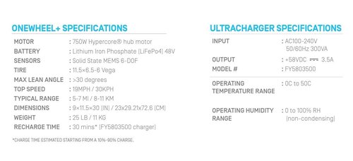

Future Motion Onewheel+
Motorleistung: 750 Watt
Ladedauer: 30 Minuten
Reichweite: 5 bis 7 Meilen, entspricht 8 bis 11,3 Kilometer
Höchstgeschwindigkeit: 19 Meilen pro Stunde entspricht 30,6 km/h

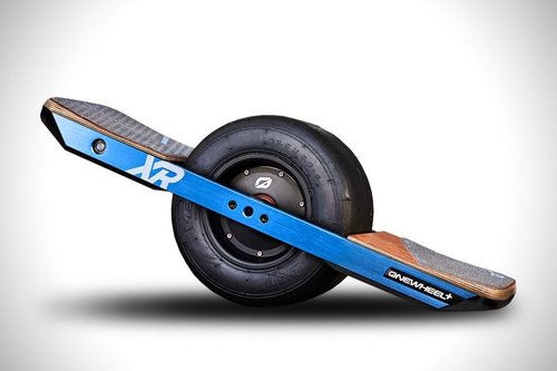

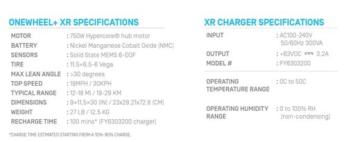

Future Motion Onewheel+ XR
Gewicht: 27 amerikanische Pfund entspricht 12,5 kg
Ladeschluss-Spannung: 63 Volt
Akkuleistung: (54 Volt) - (6 Ah) - 324 Wh
Ladedauer: 110 Minuten bei 3A oder 60 Minuten mit 6,5 A-Hypercharger
Reichweite: 12 bis 18 Meilen, entspricht 19,3 bis 29 Kilometer

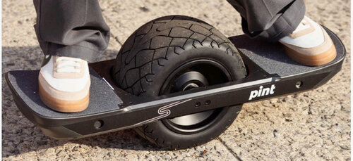

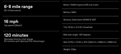

Future Motion Onewheel Pint
Gewicht: 23 amerikanische Pfund entspricht 10,4 kg
Akkuleistung: (54 Volt) - (2,74 Ah) - 148 Wh
Ladedauer: 2 Stunden mit 1,3 A oder 50 Minuten mit 3 A-Ultracharger
Reichweite: 6 bis 8 Meilen, entspricht 10 bis 13 Kilometer
Maximales Fahrergewicht: 114 kg
Höchstgeschwindigkeit: 16 Meilen pro Stunde entspricht 26 km/h
Reifenmaß in Zoll: 10.5 x 4.5 x 6

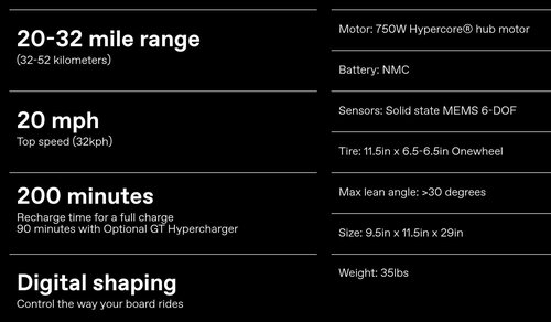

Future Motion Onewheel GT
Gewicht: 35 amerikanische Pfund, entspricht 16 kg
Motorleistung: 750 Watt / 3 PS
Ladeschluss-Spannung: 75,6 Volt
Akkuleistung: (65 V) - (8 Ah) - 525 Wh
Ladedauer: 200 Minuten mit 3 A oder 90 Minuten mit 6,5 A-Hypercharger
Reichweite: 20-32 Meilen, entspricht 32-52 Kilometern
Maximales Fahrergewicht: Angabe folgt, vermutlich mindestens 125 kg
Höchstgeschwindigkeit: 20 Meilen pro Stunde, entspricht 32 km/h
Reifenmaß in Zoll: 11.5 x 6.5 x 6.5

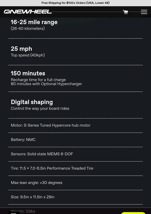

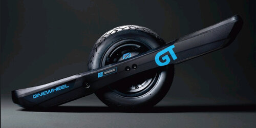

Future Motion Onewheel GT S-Series
Gewicht: 33 amerikanische Pfund, entspricht 15 kg
Motorleistung: mindestens 750 Watt / 3 PS
Ladeschluss-Spannung: 113 Volt
Akkuleistung: (97 V) - (4,5 Ah) - (437,5 Wh)
Ladedauer: 150 Minuten oder 80 Minuten mit Hypercharger
Reichweite: 16-25 Meilen, entspricht 26-40 Kilometern
Höchstgeschwindigkeit: 25 Meilen pro Stunde, entspricht 40 km/h
Reifenmaß in Zoll: 11.5 x 7.0 x 6.5

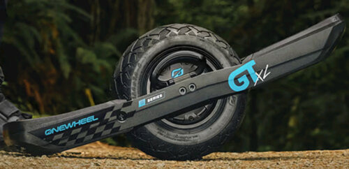

Future Motion Onewheel GT S-Series Rally XL
Gewicht: 34 amerikanische Pfund, entspricht 15,42 kg
Akkuleistung: (97 V) - (5 Ah) - (485 Wh)
Ladedauer: 165 Minuten oder 85 Minuten mit Hypercharger
Reichweite: 18-28 Meilen, entspricht 29-45 Kilometern

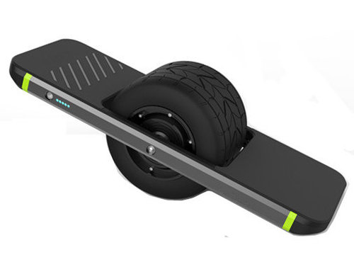

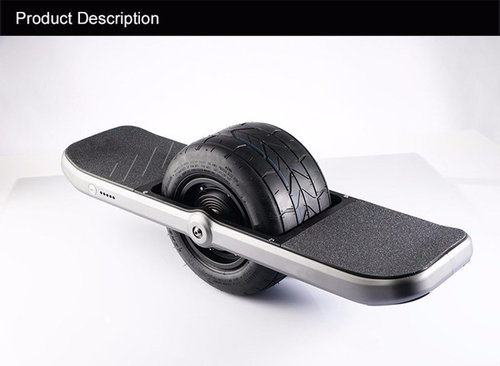

Iconwheel
Obwohl das Iconwheel optisch erstmal wie ein Zwilling des Dandan D2 erscheint, sind die technischen Parameter [Reichweite!] stark unterschiedlich.
                                                   Icon-Boards Iconwheel
Gewicht: 14,4 kg
Akkuleistung: (48 Volt) - (7,8 Ah) - (374 Wh)
Ladedauer: 2,5 Stunden
Reichweite: 30 Kilometer
Maximale Steigung in Grad: 20
Maximales Fahrergewicht: 85 kg
Reifenmaß in Zoll: 11.5 x 6.5 x 6.0

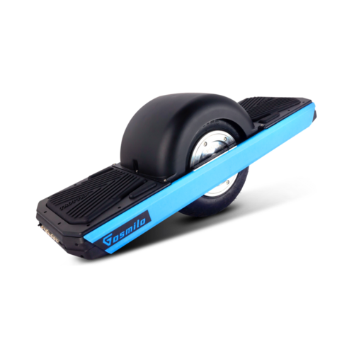

Trotter 500 Watt
                                                            Trotter 500 Watt
Anmerkung:
Ich liste diese Version des Trotter nur der Vollständigkeit halber auf. Es ist unklar, inwieweit der Trotter in der 500 Watt-Variante überhaupt (noch) zu kaufen ist und ich würde ohnehin davon abraten, dies zu tun, denn ausreichende Leistung ist bei selbstbalancierenden Fahrzeugen ein wichtiger Sicherheitsfaktor.
Gewicht: keine Angabe
Akkuleistung: (36 Volt) - keine weiteren Angaben
Ladedauer: keine Angabe
Reichweite: keine Angabe
Maximale Steigung in Grad: keine Angabe
Maximales Fahrergewicht: keine Angabe
Höchstgeschwindigkeit: keine Angabe
Reifenmaß in Zoll: keine Angabe
Trotter 700 Watt
Dies ist die Stand 2019 am weitesten verbreitete Variante.
                                                            Trotter 700 Watt
Gewicht: 13,9 kg
Motorleistung: 700 Watt
Ladeschluss-Spannung: 54,6 Volt
Akkuleistung: Standard (48 Volt) - (4,4 Ah) - (211 Wh)
Ladedauer: Standard (211 Wh) 2 Stunden [2 A Ladegerät]
                                       ebenfalls erhältlich: 5 A Schnell-Ladegerät
Reichweite: Standard (211 Wh) 18 bis 25 Kilometer
Maximales Fahrergewicht: 120 kg
Reifenmaß in Zoll: 11 x 6.00 x 5.5
Trotter 1000 Watt / MAGWheel T-1000:
Gewicht: 14,4 kg
Motorleistung: 1000 Watt
Ladeschluss-Spannung: 57,6 Volt
Akkuleistung: (60 Volt) - (7 Ah) - (420 Wh)
                         eine (60 Volt) - (10 Ah) - (600 Wh) Batterie sollte bereits 2021 kommen
Ladedauer: ca. 3 Stunden [2A Ladegerät]
Reichweite: bis 28 Kilometer
Maximales Fahrergewicht: 135 kg
Höchstgeschwindigkeit: 25 km/h
Reifenmaß in Zoll: 11 x 6 x 5.5
Trotter 1500 Watt / MAGWheel MAX 1500 / Gosmilo T3:
Gewicht: über 16 kg
Motorleistung: 1500 Watt / 1,9 PS  / 37 ft-lbs of torque entspricht 50 Nm
                         eine 60 Volt - 10 Ah - 600 Wh Batterie sollte bereits 2021 kommen
Ladedauer: unbekannt, rechnerisch ca. 3 Stunden [2A Ladegerät]
Reichweite: bis 28 Kilometer, vermutlich geringer als beim Trotter 1000 Watt
Maximales Fahrergewicht: über 125 kg
Höchstgeschwindigkeit: 32 km/h
Reifenmaß in Zoll: 12 x 6 x 7

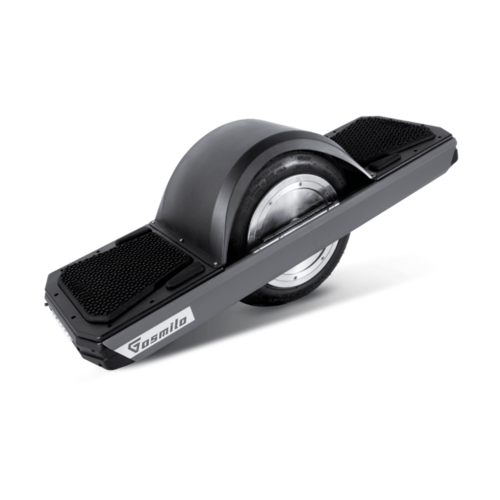

Gosmilo X1:

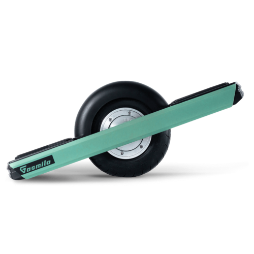

                                                            Gosmilo X1
Gewicht: 13,9 kg
Akkuleistung: Standard (48 Volt) - (5,2 Ah) - (250 Wh)
Ladedauer: 2 bis 3Stunden
Reichweite: 18 bis 25 Kilometer
App-Programmierung: vorhanden, VESC
Gosmilo X1+:
                                                            Gosmilo X1+
Gewicht: 14,5 kg
Akkuleistung: Standard (48 Volt) - (10 Ah) - (480 Wh)
Ladedauer: 4 bis 6 Stunden
Reichweite: 40 bis 50 Kilometer
Gosmilo X3:
                                                            Gosmilo X3
Gewicht: 14,9 kg
Akkuleistung: Standard (60 Volt) - (10 Ah) - (600 Wh)
Ladedauer: 3 bis 4 Stunden
Reichweite: 30 bis 40 Kilometer
Maximale Steigung in Grad: 25
Höchstgeschwindigkeit: 28 km/h
Gosmilo X5 / Gosmilo Booster Jet:
                                                            Gosmilo X5 / Booster Jet
Gewicht: über 16 kg
Akkuleistung: Standard (60 Volt) - (7 Ah) - (420 Wh)
Maximale Steigung in Grad: 45
Höchstgeschwindigkeit: 35 km/h
Reifenmaß in Zoll: 12 x 6.00 x 7

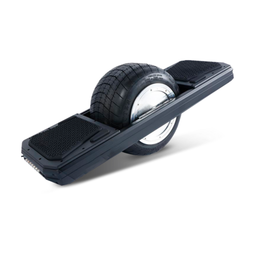

Gosmilo X7:

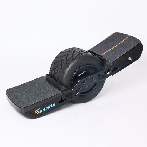

                                            Gosmilo X7
Gewicht: 16,8 kg
Motorleistung: 3000 Watt
Akkuleistung: (64,8 Volt) - (10 Ah) - (648 Wh)
Ladedauer: 4 bis 6 Stunden mit Standard-Charger
Reichweite: 45 bis 60 Kilometer
Maximale Steigung in Grad: 30
Höchstgeschwindigkeit: 40 km/h
Gosmilo X9:
                                            Gosmilo X9
Gewicht: 16,5 kg
Motorleistung: 4000 Watt
Ladedauer: 2 Stunden mit Standard-Charger
Höchstgeschwindigkeit: 45 km/h

Floatwheel
ADV-Serie

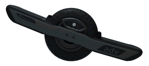

Floatwheel ADV pro
                                                       ADV pro
Gewicht: 38,5 amerikanische Pfund, entspricht 17,5 kg
Motorleistung: 6 PS
Ladeschluss-Spannung: 84 Volt
Akkuleistung: (72 Volt) - (8,4 Ah) - (605 Wh)
Ladedauer: unbekannt, weniger als 1 Std. mit 10A / 840w Schnell-Ladegerät
Reichweite: 36 Meilen entspricht 58 Kilometer
Maximale Steigung in Grad: wohl über 30
Maximales Fahrergewicht: wohl über 125 kg
Höchstgeschwindigkeit: offiziell 22 Meilen pro Stunde entspricht 35,4 km/h
Reifenmaß in Zoll: 11 x 6,5 x 6

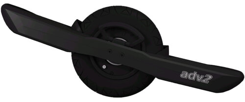

Floatwheel ADV2
                                                       ADV2
Motorleistung: 8 PS
Akkuleistung: (72 Volt) - (10 Ah) - (720 Wh)
Ladedauer: Standard Ladegerät ca. 4 Stunden,
etwa 1 Std. mit 10A / 840w Schnell-Ladegerät
Reichweite: 40,5 Meilen entspricht 65 Kilometer
Höchstgeschwindigkeit: offiziell 25 Meilen pro Stunde / 40 km/h
